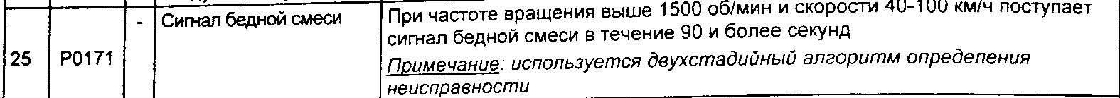

В диагностическом листе обозначили "РО171 Бедная смесь."
 Заголовок сообщения: Re: "Чек" при 115 км в час" временная тема
СообщениеДобавлено: 19 ноя 2015, 23:16
Так эта ошибка не зажигает "джеки чан", а самодиагностика что выдает? И если делали на стенде диагностику, то должно быть видно какой датчик не в норме.

"Чек" начал прогрессировати, а именно уже при меньших скоростях загораться: уже не выезжая из города и иногда на совсем низких скоростях. Так же заметил, что стал тупить разгон: тобишь тапку в пол - она пару секунд думает. Промыл форсунки со снятием: были запасные и очиститель карбюратора оставался от чистки дроссельной заслонки. Стоявшие прям сильно что то грязные были, с боков как в мазуте, хотя пара пшиков их очистила. Кстати ранее был опыт чистить без снятия (Лавром с подключением дополнительного бензонасоса), оказывается со снятием ГОРАЗДО легче. Ну и результат: при трогании конечно колеса не провернуло, но динамика появилась без задержки. сильно не разгонялся, но попробывал резко набирать до 70 - чека нет. Если еще и коробка перестанет поминутно пинаться - то вообще будет счастье)

После чистки "чек" возвращался, дополнительно заменены уплотнительные кольца на форсунках, есть вопросы по тяге (плавает, то она есть, то ее нет, не ускоряется резко). После последней экзекуции пока ошибки небыло, сегодня специально выезжал зАгород, разгон до 150 км в час - в порядке. В блоке 4-я резинка была сильно прослаблена. Может там был какой-нибудь подсос воздуха и как следствие...

"Чека" пока нету, тягу вернул чисткой ДМРВ.
