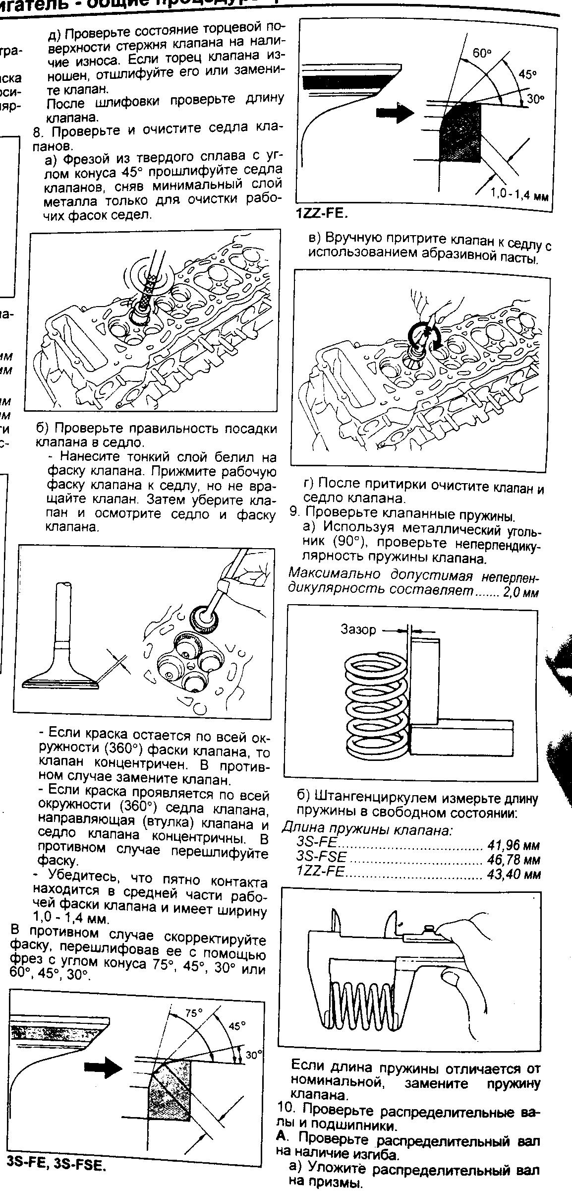

Alexsm69 писал(а):
Ну, ну, притирайте ... :neutral: 1ZZ-FE практически весь алюминиевый, с местным напылением других металлов на алюминий, в том числе и в седла клапанов, притирка - это снятие слоя этого напыления...
А где об этом сказано? В книге по ремонту разница в притирке клапанов двигателей S и ZZ только в углах фасок сёдел ГБЦ.
притирка.jpg [ 604.18 КБ | Просмотров: 2441 ]
Сказано о чем?
Если о напылении, например здесь:
Вместо традиционных стальных запрессовываемых, на 1ZZ-FE применены т.н. "лазерно-напыляемые" седла. Они в несколько раз тоньше обычных и способствуют лучшему охлаждению клапанов, позволяя отдавать тепло в тело головки блока не только через стержень, но и в значительной степени через тарелку клапана. Также их применение позволило, несмотря на небольшой диаметр камеры сгорания, увеличить диаметр впускных и выпускных портов, что вместе с уменьшением диаметра стержня клапана (до 5,5 мм) улучшило течение воздуха через порт. Естественно, что эта конструкция также получилась абсолютно неремонтопригодной. (http://www.toyota-club.net/files/faq/04 ... _1zzfe.htm)

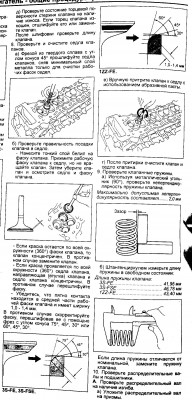

Alexsm69 писал(а):
Сказано о чем?
О том что притирать нельзя клапана.
Книга по ремонту это библия? Вас не настораживает что "лазерно-напыляемые" седла предлагают снять фрезой из твердого сплава? ФРЕЗОЙ!!! Фреза́ — инструмент с одним или несколькими режущими лезвиями (зубьями) для фрезерования.
45.JPG [ 11.32 КБ | Просмотров: 2407 ]
После этого люди и влетают на замену ДВС, или как минимум головы. Как шлифовать фрезой, подскажите? Тереть или нет сугубо дело каждого, нафига притирать если и так все ОК... Мало мало терануть для успокоения души, типа - я это сделал?
