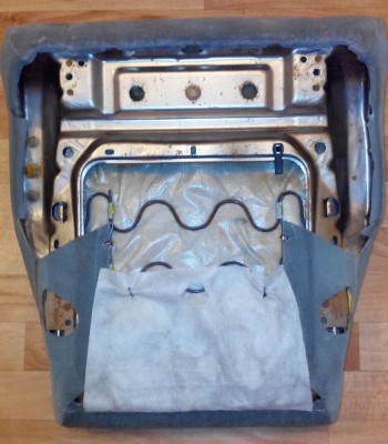

Про электросидение водительское хочу поделиться опытом разборки\сборки\установки вместо простого штатного.
Чтоб не создавать отдельную тему, буду писать тут. Автор думаю уже все вопросы решил и на меня не обидится.

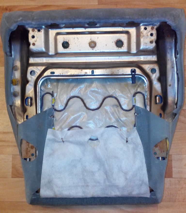

Короче говоря, приехало мне наконец серое сидение водительское с электромоторчиками. Решили с Лёшкой его ставить вместо своего -обычного и тоже серого.
Для начала решили просто снять обивку сидушки+спинки+подголовник+подлокотник. Это дело не хитрое. НО...
Чтоб снять обивку с сидушки и спинки, пришлось разобрать все сидение, благо его разбирать надо по-любому, чтоб все почистить и проверить работу механики и электрики.
До разборки выглядело вот так.
1123.jpg [ 109.5 КБ | Просмотров: 1268 ]

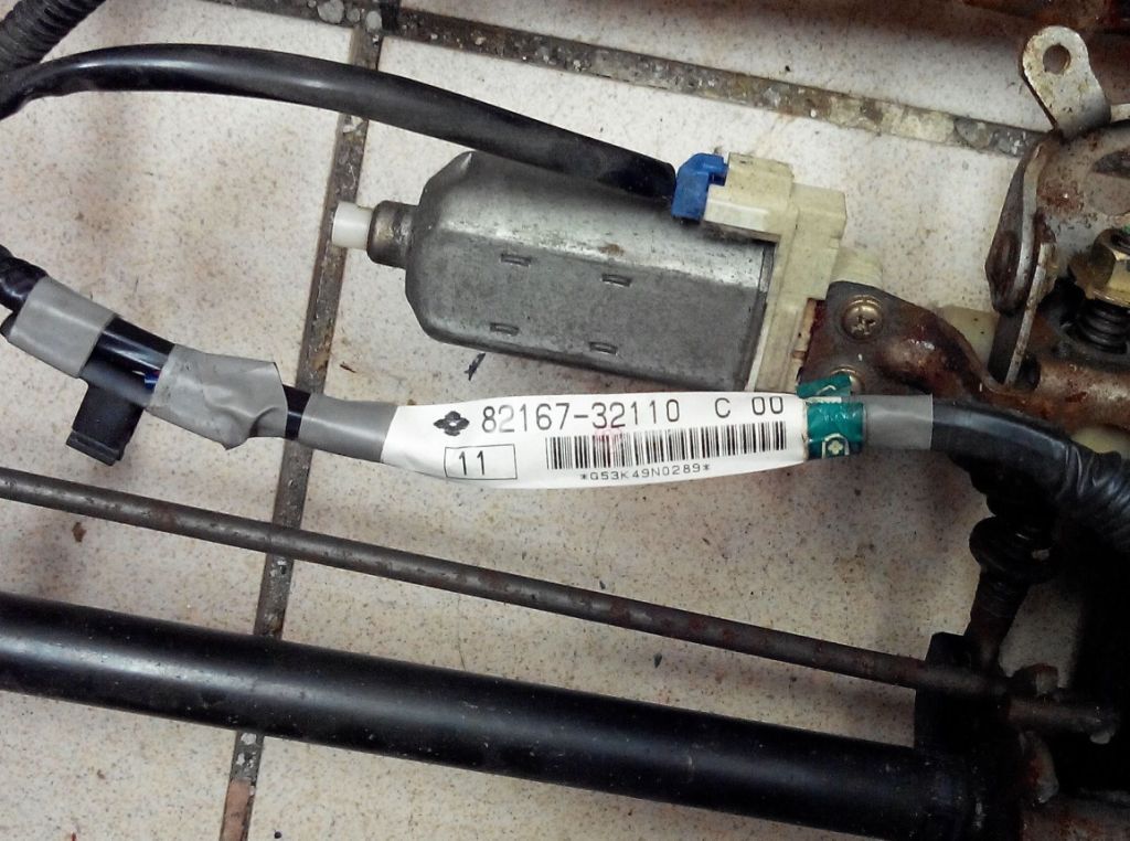

Теперь дальше, пока сын носится где-то, буду сам разбираться и писать тут по механике и электрике, благо все на месте и все фишки электрики тоже, даже 2 оказалось лишние.
По интуиции и их внешвиду соображаю, что 2 "лишние" фишки - это на кнопочки джойстика и переходная, чтоб дальше тянуть на мафон или панель приборов. Просто в одну оплетку совместили так, хотя проводка моторчиков и управление мультиком, сами понимаете из разных систем.
Проводка на сидушке номерная, вот такая.
1122.jpg [ 138.96 КБ | Просмотров: 1268 ]
:smoke:...
Добавлено спустя 1 день 15 часов 47 минут 46 секунд:

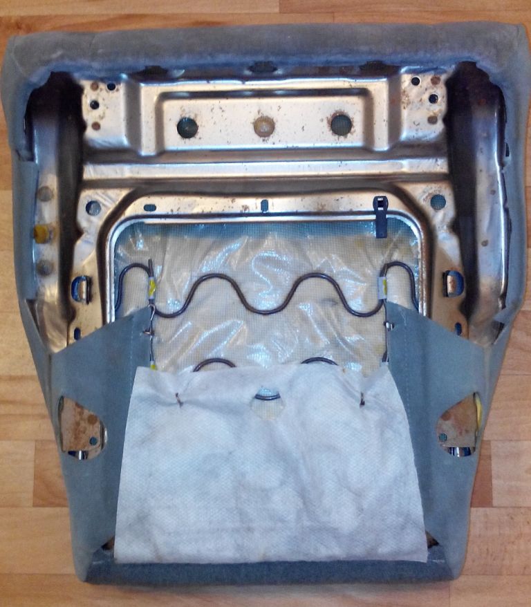

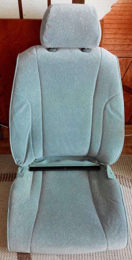

Собрал спинку, сидушку, подголовник, подлокотник.
Вот теперь выглядеть будет вот так.
сидушка1213.jpg [ 100.37 КБ | Просмотров: 1268 ]
:smoke: ...
Добавлено спустя 1 час 17 минут 45 секунд:
И еще.
Для информации.

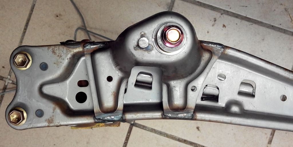

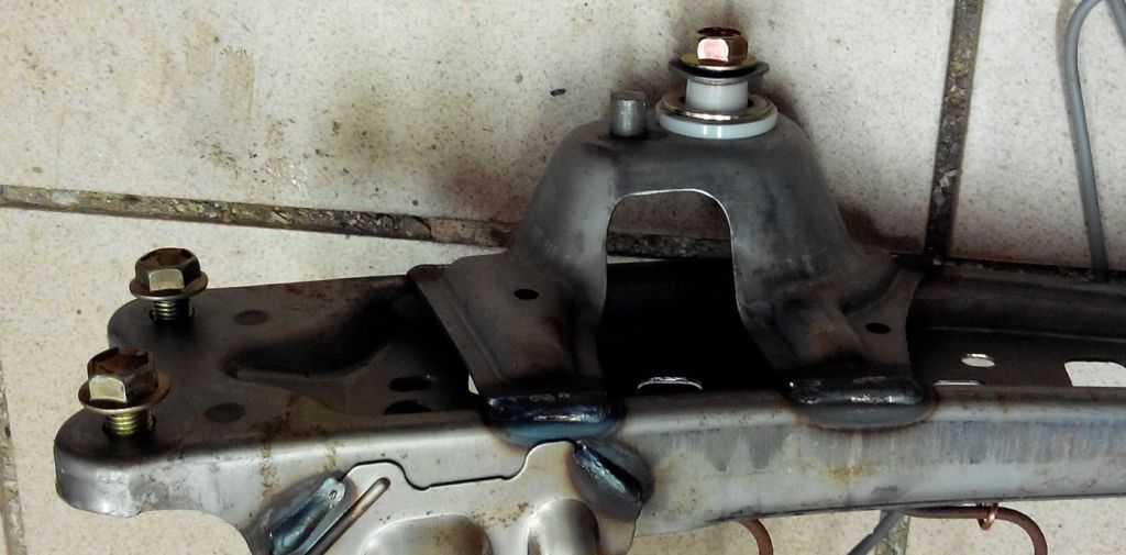

Поднимался неоднократно вопрос в разных темах по поводу того, как легко ли и просто ли "подсоединить" подлокотник к водительскому креслу, если ранее таким подлокотником не было оборудовано.
Вот сделал пару фото кронштейна крепления подлокотника на штатном сидении.
IMG_20160320_181325.jpg [ 89.79 КБ | Просмотров: 1268 ]
IMG_20160320_181359.jpg [ 86.35 КБ | Просмотров: 1268 ]
Выходит просто поставить подлокотник на простое сидение не получится, надо делать что-то типа такого кронштейна и к нему уже крепить.
:smoke: ...
