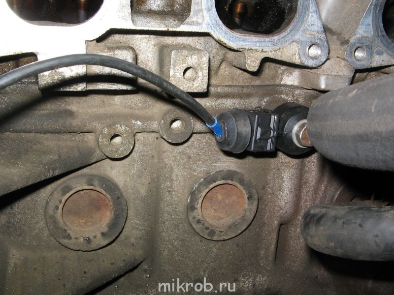

А можно какую нибудь фотку или схему чтобы в живую увидеть?
Смотри друг...
39957f47c9825220ea259a4de75adeb1.jpg [ 84.66 КБ | Просмотров: 4217 ]
555.JPG [ 260.18 КБ | Просмотров: 4216 ]

он над второй пробкой
