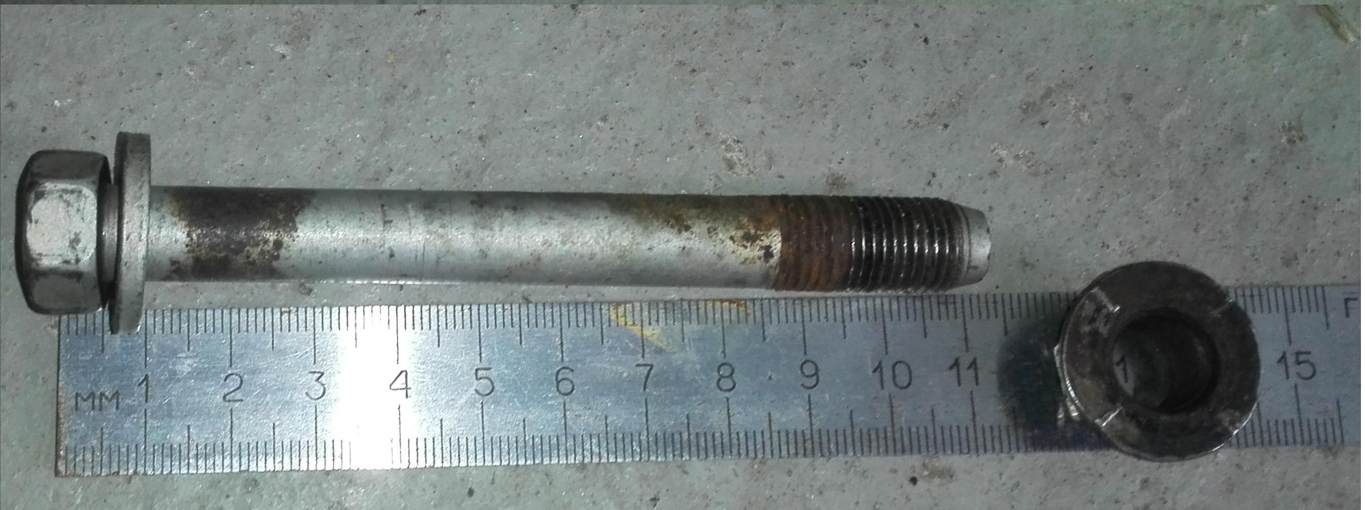

Зарегистрирован: 06 июн 2016, 21:35
Сообщения: 2
О машине: ZZV 50 1998 г.
Такая же фигня, один в один, потратил часов 6, по итогу собрал, поехал за новым болтом ... :dash:
На разборке подобрал болт (длина 115 мм, диаметр 12 мм), отдал 150 р. за болт и гайку на всякий случай
болт1.jpg [ 838.78 КБ | Просмотров: 5936 ]
на шляпке болта имеется обозначение "II" это индекс жесткости, обращайте на него внимание при подборе болта
Добавлено спустя 10 часов 57 минут 33 секунды:
Себе взял фебест за 4000 р. за пару хотя и знал шо гымно, но отдавать 11000 р. за оригинал вообще бред, из этой ветки если б я ее прочитал, то вариант с запресовкой полиуретанового сайлента от точки опоры мне кажется наиболее дельным - цена за 2 сайлента 1200 р. + расточка 1000 р. (или черпак ))) по ценнику ваще крррасота ...
