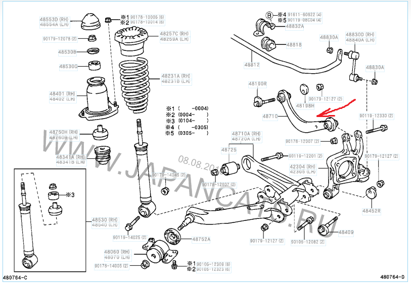

Добрый день.
Имею Toyota Vista Ardeo 4WD, 1999г, SV55, 3S-FE.
Встал вопрос о замене верхнего рычага задней подвески (см. рис.). Буду менять в сервисе и хотелось бы знать хотя бы примерный план проведения данного ремонта (чтобы чего лишнего не насчитали). Если кто сталкивался с подобным и может помочь, то буду благодарен.

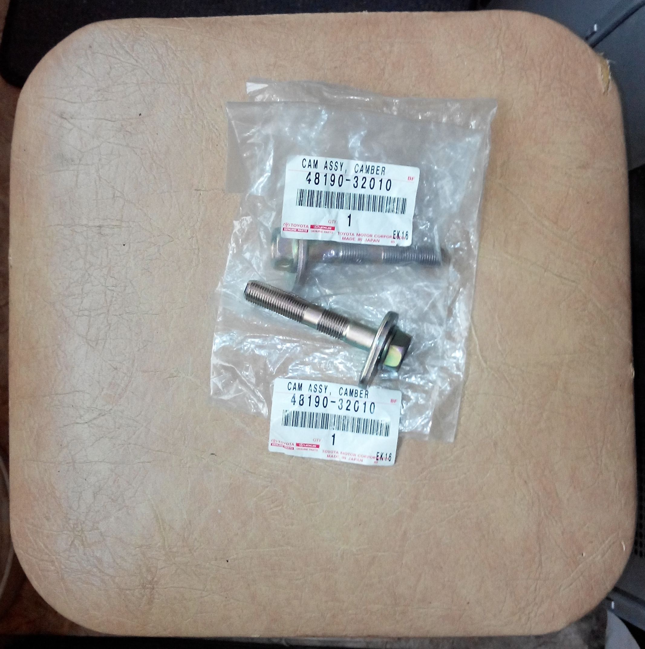

mrSmith писал(а):
Вопрос все еще актуален...
Спросите у 553
Он все в теме зачистил, предполагаю, что все вам доходчиво расскажет.
P.S. Вот такой болт эксцентриковый купите (48190R на схеме). Я менял левый рычаг. Мне понадобился.
:smoke: .

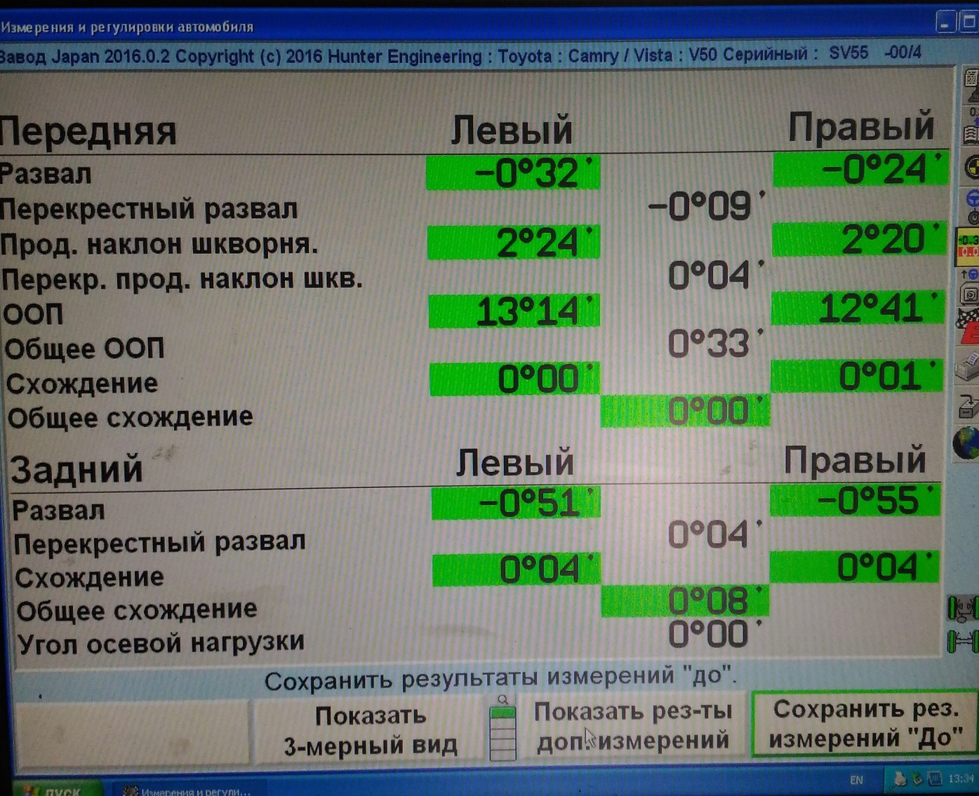

Сегодня был на СТО. Менял задний левый вертикальный рычаг. По пути были заменены: задний правый вертикальный и горизонтальный рычаги, сделан сход-развал. А также передняя (которая ближе к бамперу) подушка двигателя. Сразу после СТО появилась проблема - на 110км\ч машина рыскает по дороге + начинает идти вибрация. В чем может быть проблема, куда смотреть? (результаты сход-развала прилагаю.)
P_20160904_133816.jpg [ 605.43 КБ | Просмотров: 2952 ]
 Заголовок сообщения: Re: Замена верхнего рычага задней подвески SV55
СообщениеДобавлено: 04 сен 2016, 20:55
Вопрос по фото.
Я так понял, это так было до регулировки?
:smoke: ...
Добавлено спустя 2 минуты 50 секунд:
А по поводу рыскания и вибрации рекомендую ехать назад на это же СТО и пусть исправляют свой косяк за свой счет.
Если не поверят, делайте контрольный заезд.

Нет, на фото - окончательный результат регулировки сход-развала...

углы на фото почти идеальные, вопрос в том, остались ли они сейчас такими надо бы замерить их на той же сто
а эксцентрики все обильно нужно смазывать пластичной смазкой типа литола или графитовой и тп
