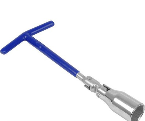

Блин, там свечи без спец ключа фиг выкрутишь(((
 Заголовок сообщения: Re: Опять или снова. Не завелась с утра.
СообщениеДобавлено: 26 сен 2016, 15:43
:lol: Какой спец ключ?
Просто прямой ключ длинный(можно головку взять высокую и удлинитель и все)
Ключ стоит 80-100р все просто.
Добавлено спустя 1 минуту 40 секунд:
Вот таким можно даже(но прямым трубчатым просто удобнее)
Вот такой спец ключ )))))
