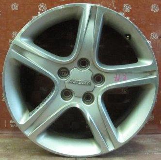

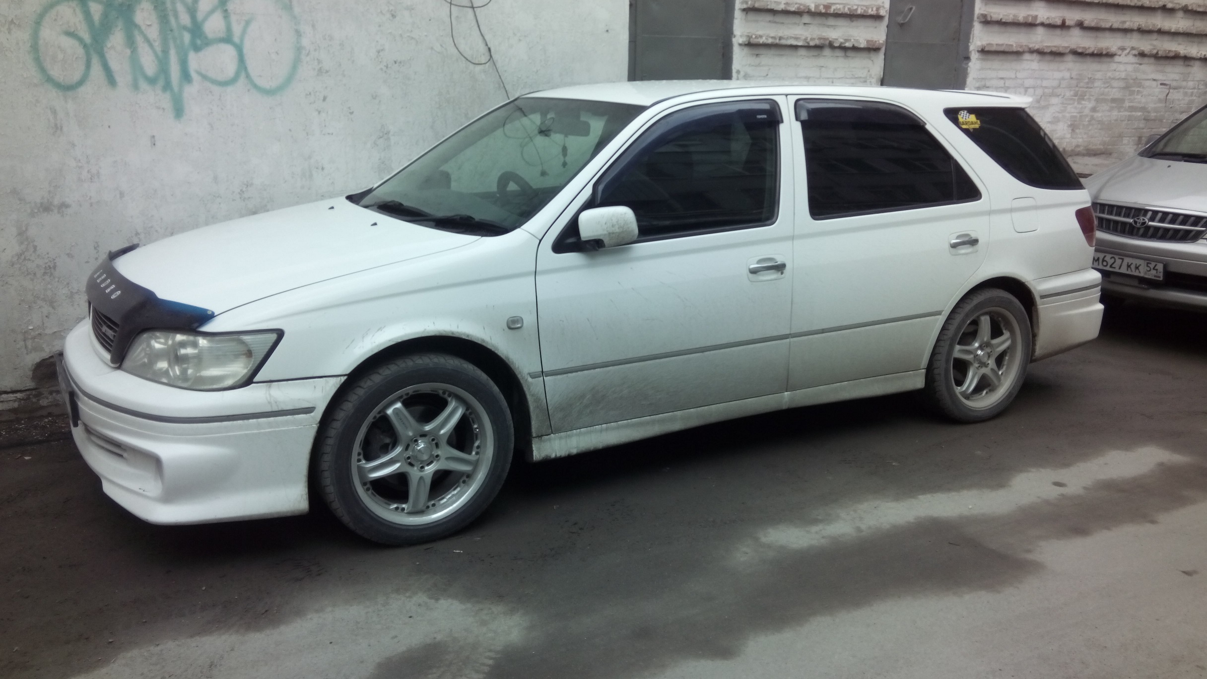

Есть достаточно много хороших дисков на 17, в том числе штатные тойотовские 5х100 и 5х114,3, лёгкие и прочные, например те же взять штатные на Альтезу или Авенсис. :good:
И смотрятся очень даже не плохо и стОят по деньгам недорого, во всяком случае на ДВ выбор контрактных и даже б\у очень хороший, в 10тыр. всегда легко можно уложиться.
Да и резину под них, благо сейчас не кризис в РФ, по вполне приемлемым ценам можно выбрать.

У альтеззы другая сверловка.
На фото не литье от авенсиса.

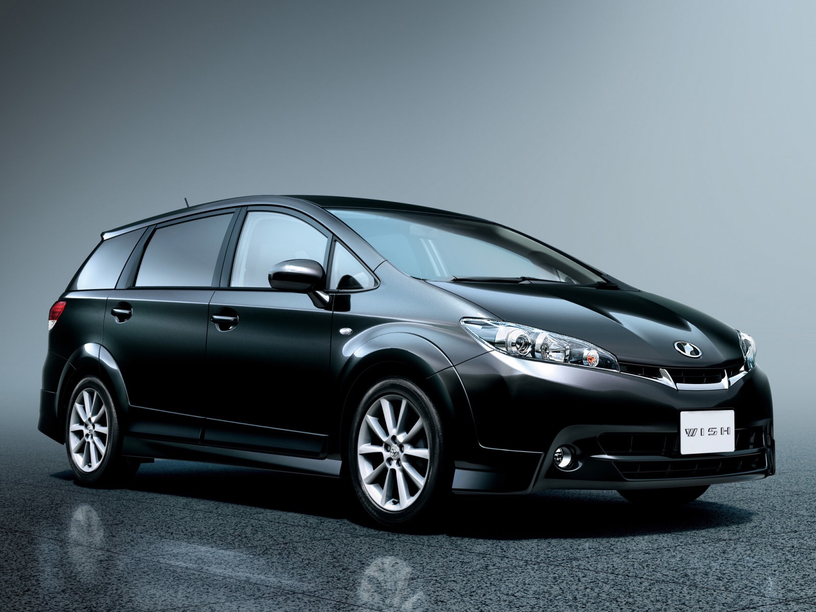

Самое хороше что я видел - это литье от нового виша. Все параметры подходят.

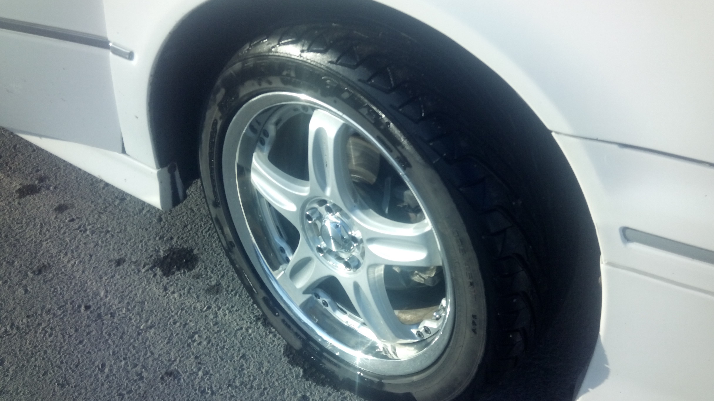

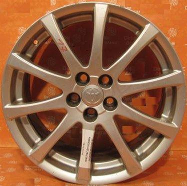

Я езжу второе лето:)
У меня размеры 17х7jj et37
резя 225/45/17
и никаких проставок:)

Фото не покажешь?
Судя по шинному калькулятору резина почти ровно с штатной 195\65R15 становится.
Хотелось бы и повыше, и помягче чтоб было.

Фотки вроде выкладвал уже... Ну да ладно:)

:good: Нормуль смотрится. :smoke: .
