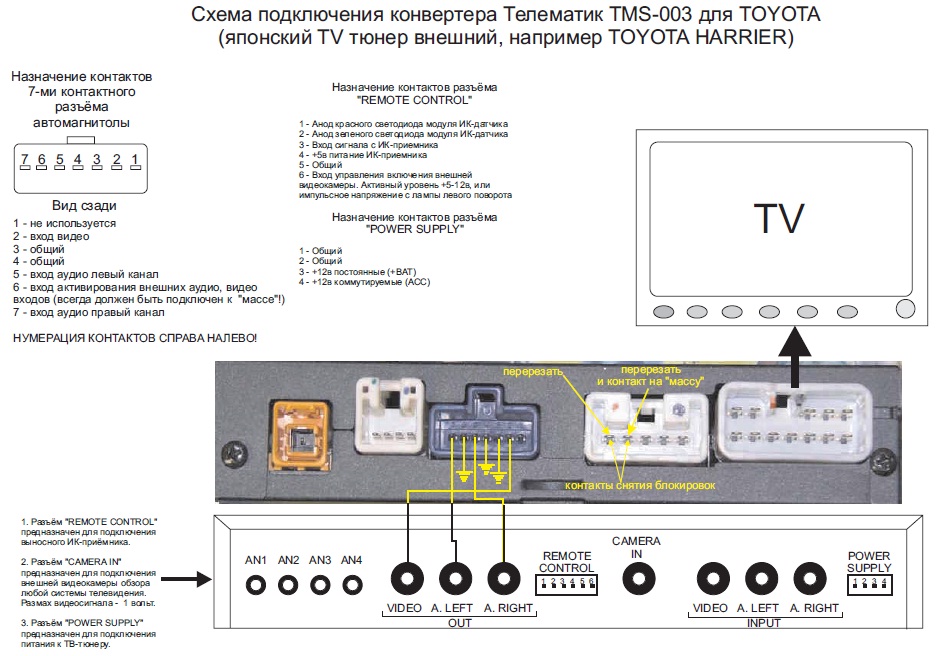

вот схемка
Добавлено спустя 7 минут 5 секунд:
Как и что делать есть в этой ветке на 20 странице, удачи.
Схема подключения к тюнеру.jpg [ 184.16 КБ | Просмотров: 4751 ]
 Заголовок сообщения: Re: Установка и подключение камеры заднего вида на Виста Ардео.
СообщениеДобавлено: 11 дек 2016, 00:25
Зарегистрирован: 28 ноя 2016, 12:02
Сообщения: 41
Откуда: Краснодар
О машине: 3s-fse D4
От души братишка!!!!!
