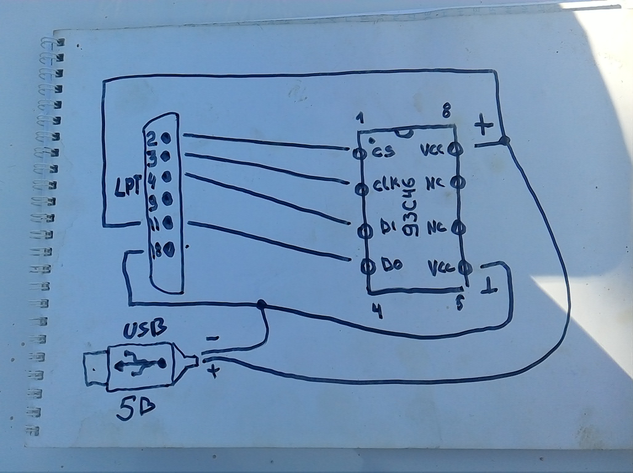

+ подключается на контакт N11, - на 18?

Nik0 писал(а):
Здравствуйте. Подскажите, пожалуйста, если заменить микросхему 93с46 на новую пробег будет 0 ?
Нет. Одометр просто не будет работать. Не будут работать трипы.
В чистую микросхему нужно залить прошивку.
Что подключается? Питание всего табло?
Я не в курсе, возможно, и скорей всего где-то здесь было.
Я выпаивал микросхему и возился непосредственно с ней, хотя можно было бы и не выпаивать, это я понял позже, эксперементальным путём :mrgreen:

На данной схеме.
IMG_20161021_102705.jpg [ 535.32 КБ | Просмотров: 7863 ]

А, так вы про доп питание Com порта?
Да, всё верно.

Nik0 писал(а):
На данной схеме.
Да, действительно, есть неточность прорисовки в схеме, прошу прощения, рука видимо дрогнула :D
Непонятки с 9 и 11 номером контакта порта ЛПТ.
Поправил картинку, перезалейте в отчёт плиз, кто умеет.
Без имени46.png [ 138.97 КБ | Просмотров: 7821 ]
:smoke:
Кому плохо видно, номера контактов порта компа на схеме, сверху вниз:
2,3,4,9,11,18.
