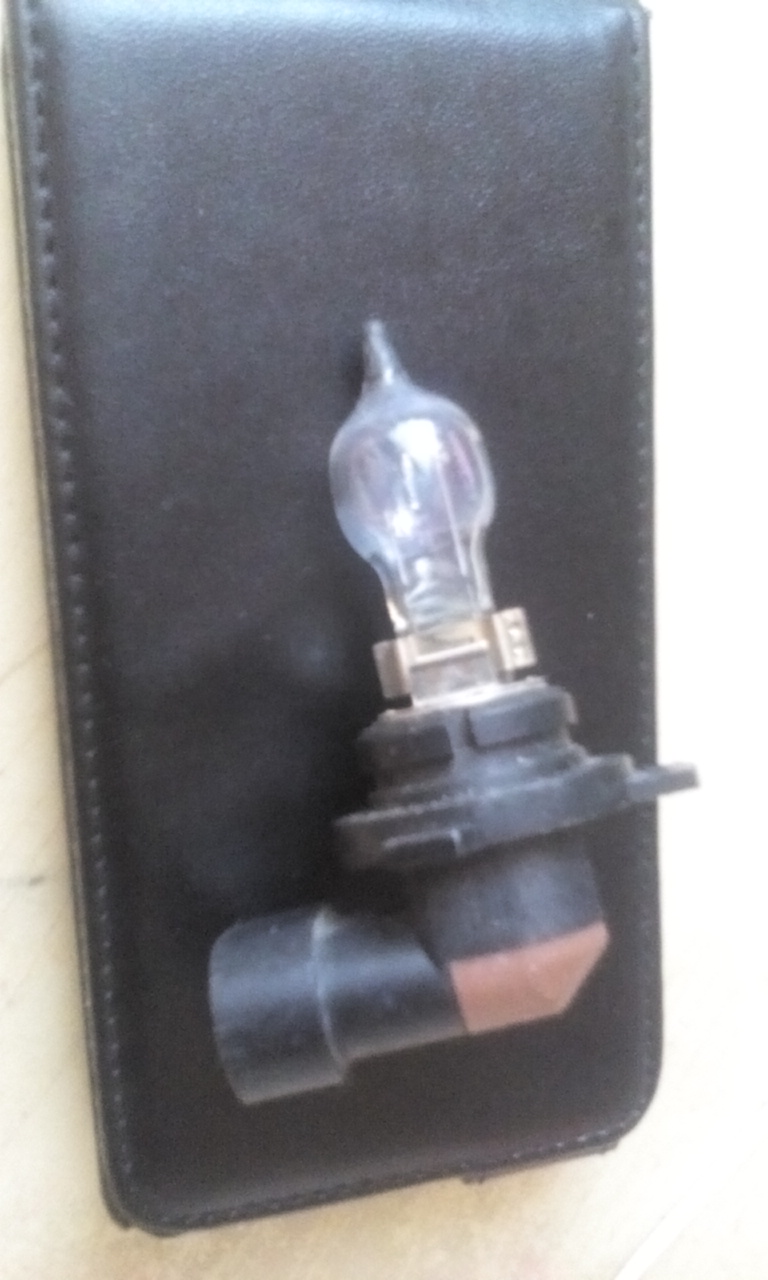

Щас фурмончане заплют .не светят....... если стоит родная ,оригинальная лампа,света хватает за глаза.....что ближний что дальний
1487379362608100407055.jpg [ 257.15 КБ | Просмотров: 851 ]
Вот она родимая,55 ват 12вольт
4:0 в мою пользу

Нет. Лампы новые заберу сегодня, завтра скорее всего поеду завтра на регулировку, но пробовал менять лампы местами не помогло. Левая чуть ли не в пол светит.
Шайбы тоже вряд ли помогут, я подниму шайбами фару, дальний станет на место, а ближний будет высоко, придется его опускать, а отражатель один, соответственно и дальний обратно опустится

Съездил на регулировку фар к грамотному мастеру.
Отрегулировали ближний, предыдущий мастер его пониже поставил. Далее не стали переставлять и регулировать линзы, мастер отрезал одну лапку на лампе и выгнул её в нужную форму. Теперь ближний светит шикарно и дальний как должен светить, на одном уровне.
Так же полирнул фары.
