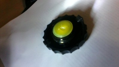

подскажите пожалуйста размер штока на крышке-длина,диаметр.как купил машину,его не было,отломлен под корень, и под бачком всегда масло было,только что заметил что он там должен быть :smile: и отверстие в нем есть или нет.заранее спасибо.

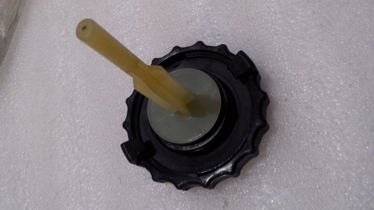

Эти рассекатель так называемый,вроде как можно и без него я проверял,снял крышку и довел обороты до 3000 об там пульсирует декстрон и нечего не выливается,для чего он нужен так и не понял.Но если сильно аж надо могу померить длину и диаметр,отверстия в нем нет он цельный.

если можно,ато у меня в крышку ударяет декстрон и мокнет под бачком

Диаметр 6 мм длинна 66 мм.
