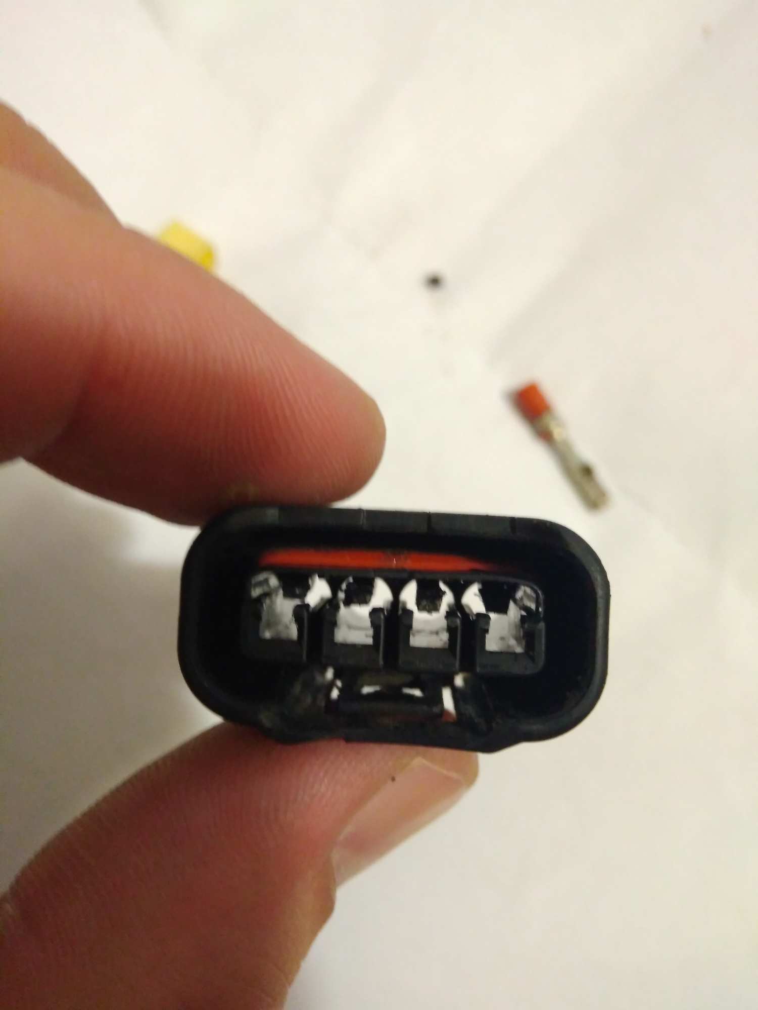

Привет. Посоветуйте как отремонтировать без снятия коллектора. Припаять и в термоусадку?

это никак. еще и два провода. припаять можно если нахратить фишку, только после этого фишкой её не назовешь. у меня есть коса, только она 1ZZ рестайл, может подходящее что есть надо посмотреть. заменить ее проще полностью

да там четвертый провод тоже на подходе. времянка получится.
а что за датчик у вас? и почему сламывает. от вибрации что ли?
Добавлено спустя 35 минут 59 секунд:
короче делай так.
отстегивай фишку, отпутывай от косы, что бы удобно было.
запомни расцветку проводов.
резачком аккуратно срезай и заголяй все 4 столбика, оставляй фиксатор фишки.
припаивай провода на место.
заклей оголенные части термоклеем (с пистолета). дай остыть по дольше только
а термоусадкой можешь изоляцию повредить

А как можно повредить изоляцию термоусадочной трубкой? Я бы отрезал фишку, разобрал её и вставил контакты с другой фишки, либо вытащить эти и подпаяться к ним отрезками проводов. А потом уже на скрутки, изолировать удобнее трубочкой, можно изолентой.

фишка не разборная.
термоусадкой изолировать провода, да удобно. но изоляция между фишкой и проводами. вода попадет и все сначало. отгниёт от окисления да и мало ли какое сопротивление между проводами. это машина а не велик. и не дай бог встать за 300 верст от дома
есть одно правило: если палез что то делать, то надо сделать так, что бы туда больше не лазить. ибо там уже не к чему уже будет припаивать

Отрезать все 4 провода от разъема(запомнить по цветам).Залудить аккуратно концы на фишке.Взять куски проводов ,оголить ,залудить концы по 5-8 мм .Припаять концы к фишке и загнув провода вниз,зафиксировав их вокруг фишки хорошей изолентой.Луженые концы залить лаком,через него будет видно контакт провода и фишки.Соединить концы с основными проводами.

На сколько мне кажется фишка разборная. Контакты (пины) из нее вытаскиваются, только надо знать как. Может загуглить попробовать? У меня обрывались провода тоже под корень на фишке датчика температуры воздуха, пол часа парился как вытащить контакты оттуда. В итоге разобрался и подпаялся нормально. Все гуд.

+100 Тоже так делал.Иголкой подгибаешь стопор контакта и вытаскиеваешь в сторону проводов.Там со стороны контакта есть канал под иголку.

Всем спасибо, сделал так:
1. Отрезал оставшиеся провода, принес фишку домой
IMG_20170627_162329.jpg [ 173.38 КБ | Просмотров: 1982 ]
2. Фишка реально разбирается, отогнул и вытащил клеммы

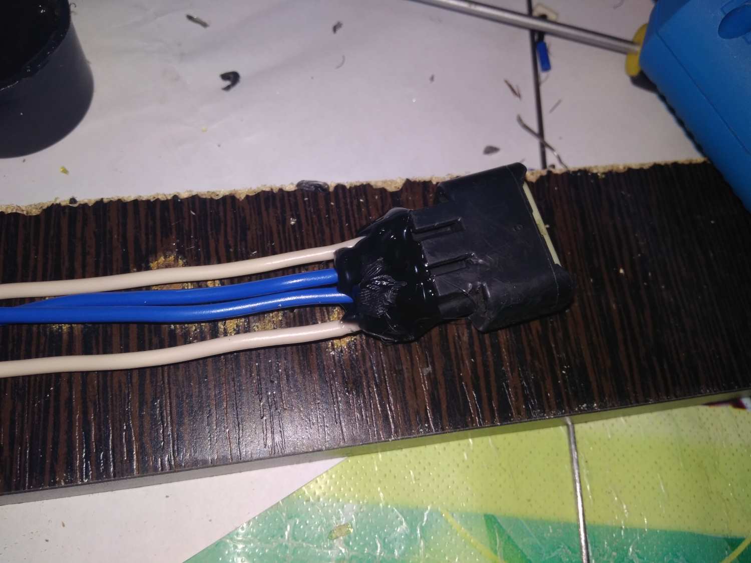

3. Припаял новые провода и вставил обратно
IMG_20170627_175256.jpg [ 96.21 КБ | Просмотров: 1982 ]
4. Залил все это дело термоклеем
IMG_20170627_175719.jpg [ 110.48 КБ | Просмотров: 1982 ]

я посмотрел косу и точно, все фишки разборные! молодец! +1
