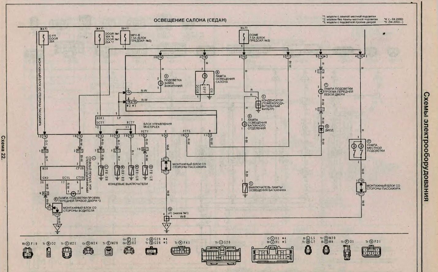

Багажник открыл ,а на панели приборов лампочка не загорается.На все остальные двери реагирует. Концевик на освещение багажника работает исправно. Может есть концевик на приборную панель. Тогда подскажите где его найти? Zzv50 седан.2002год.

мне когда сигналку ставили, установщик сказал: что у меня почему то багажник с дверями совмещен. якобы провод с сигналки нет смысла на багажник цеплять (на брелке показывать не будет). так и езжу. смотри предохранители, все идет в мультиплекс.
освещение.JPG [ 191.91 КБ | Просмотров: 2796 ]
