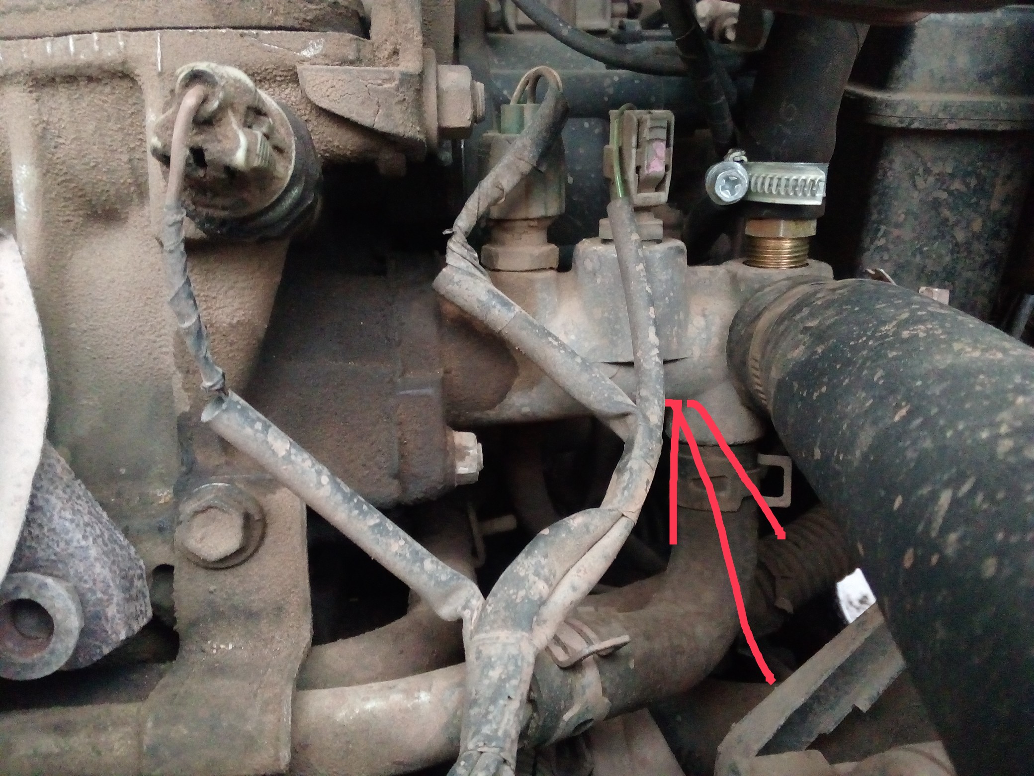

Доброго времени суток Всем. Машина vista sv40 движок 3sfe. подскажите пожалуйста в чем причина, купил подогреватель 220в ( название не помню made Россия) ставил спец всем устанавливает, один конец шланга присоединил к сливной пробки, она находится внизу двигателя под впускным коллектором, второй прикрутил вверху в железную штуку ( не знаю как называется ) там два датчика и подсоединен верхний патрубок радиатора (фото попробую скинуть), включаю в розетку начинает сначала шипеть, потом закипает громко что-то щелкает и он отключается, срабатывает в нем термодатчик. Получается нет циркуляции антифриза, спец который ставил тоже в шоке не может понять почему так, говорит я первый у него с такой проблемой, может в другое место присоединить шланг верхний, нижний правильно в сливную, и что это за штука с датчиками как называется, может там какой ни будь клапан стоит.

Клапана там точно нет. Как вариант, забитая рубашка охлаждения, весь шлак гонит именно к сливной пробке. Можно снять шланг с котла, который идёт за коллектор, и посмотрь течёт с него О.Ж. или нет. Завоздушивание системы тоже возможно.

Просто выход с котла имеет петлю перед входом в патрубок, там скорее воздушная пробка. Выход с подгревателя на вход патрубка нужно делать снизу.

я так думаю надо врезатся в патрубок верхний. и чтоб соединение было с низу. чтоб воздух выходил.

Про это и говорю, в комплекте должен быть тройник в верхний патрубок радиатора. В самом нагревателе должен быть шариковый обратный клапан, если перепутать вход и выход, так же не будет циркуляции.

врезался в верхний патрубок. сейчас получается с нагревателя прямой шланг идет до вреза в патрубок без всяких колен и изгибов и ниже уровня верхнего бочка радиатора. не что не поменялось так же закипает трещит и отключается нет калькуляции. на сто быль посоветовался сказали в печку врезотся в выходной шланг. поеду но днях к ним пусть пробуют. остается только так больше вариантов нет. может что с подогревателем.

Покажите фото подключения, т.к. сливная пробка стоит под выпускным коллектором, под впускным стоит сливной краник. И фото нагревателя, может все таки вход и выход попутали. Перекидка на печку ничего не даст если сейчас не работает.

не было времени написать. разобрался я с этой бедой. снял сам нагреватель хотел обменять его на новый потому что на трех сто сказали что он бракованный. а оказалось когда я его снял было забита входное отверстие в нагревателе щнягой с двигателя. промыли его поставили и он начал гонять антифриз. но сейчас другая беда. без прогрева машина заводится с пол пинка сразу схватывает. а когда прогрею ее нагревателем то долго кручу стартером и после двух трех попыток не хотя запускается движка. и при каждом повороте ключа срабатывает насос в баке.

пробка сливная находится под впускным коллектором. расположение движка малость завалено (наклон на кузов).
