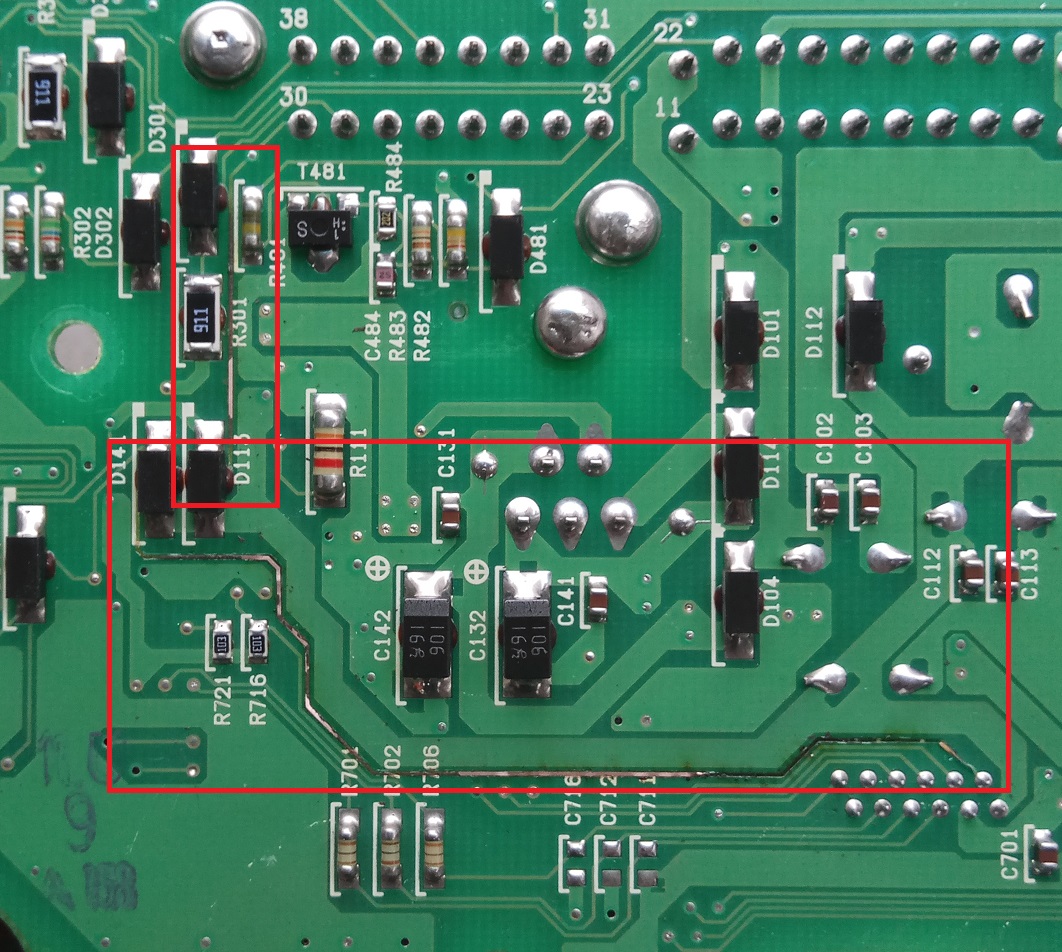

Не горела подсветка крутилки с температурой, решил земенить лампу (руки прямые, лампы менял много раз, в том числе на аналогичном климате на другом авто), ставил обычную галогенку (не светодиод).
Так вот - запахло горелым, потухла вся подсветка блока климата, выяснилось вскрытием что перегорели две дорожки (фото во вложении).
У кого-то было похожее? Как решили? кидали сопли вместо сгоревшей дорожки?

Освежу тему, может кому пригодится. Надоела "тоска зелёная" в подсветке климата, решил заменить на синюю, тем более магнитола с синей подсветкой. Светодиоды суперяркие. Но... при переключении на пониженную яркость эти светодиоды не светят, малое напряжение для них. Пришлось малость доработать блок климата (поможет также тем, кому захочется повысить или понизить яркость родных светодиодов в режиме притухания.) На плате климата, где установлены ручки управления ищем транзистор Tr3, именно он отвечает за напряжение светодиодов (а точнее стабилитрон ZD1/ZD2). Стабилитрон можно удалить и поставить регулируемый, а подстроечный резистор вывести на корпус климата. Таким образом можно оперативно регулировать напряжение (яркость) светодиодов. Если заинтересовало - спрашивайте.
