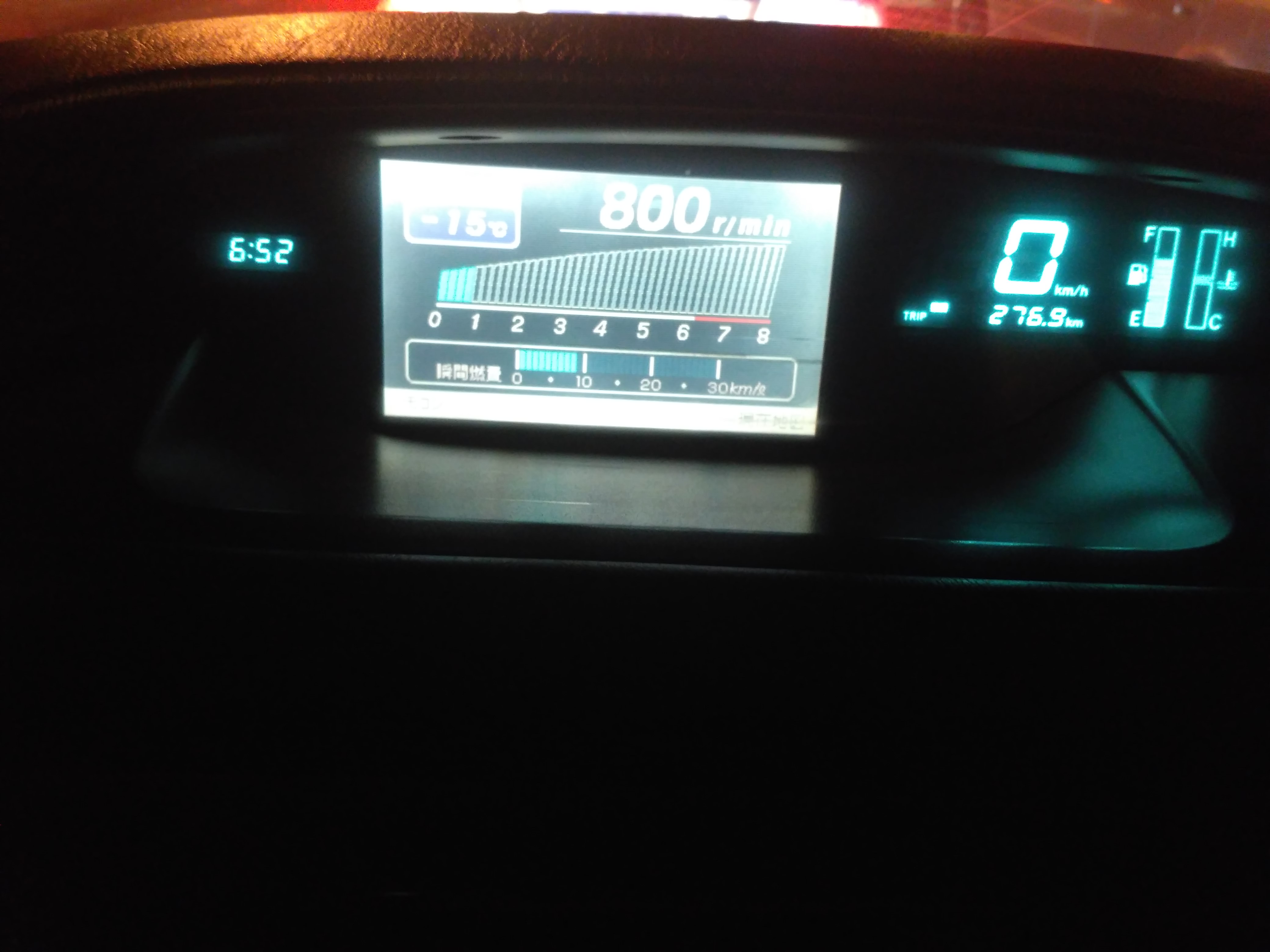

Привет у нас потеплело и мультивижен начал оживать и всё равно периодически подвисает и идёт молоком может кто знает что и где искать?
IMG_20171221_065245.jpg [ 610.81 КБ | Просмотров: 3604 ]
 Заголовок сообщения: Re: экран мультивижена постепенно пошел молоком
СообщениеДобавлено: 22 дек 2017, 20:49
Попала влага под матрицу нужно тащить домой и отогревать и сушить Плюс нужно все разьемы обработать смазкой для контактов. Машину наверное перед этим мыл на автомойке?
