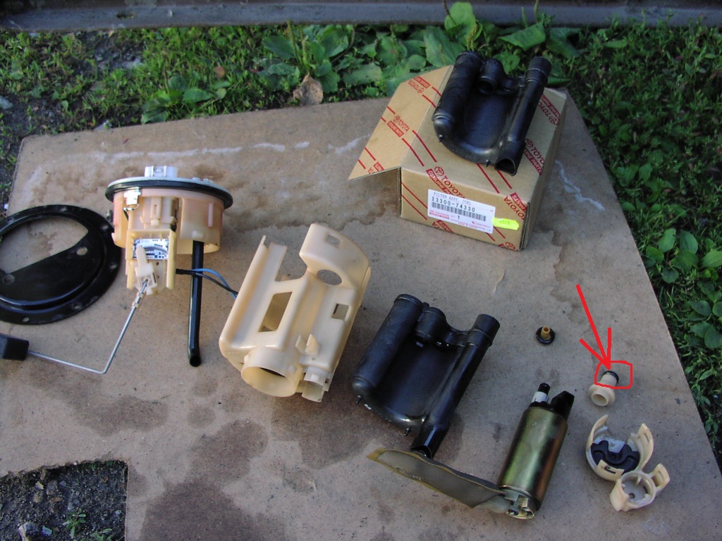

По поводу этого колечка, вот на выходных менял бензонасос, сняли, колечко это дубовое, ели натянули его на пластик этот (трубочкой такой), поставили все назад, нос этим колечком совсем не хотела заводится, пришлось его совсем убрать... с ним хоть заводиться стала. А что это за колечко?
Добавлено спустя 9 минут 22 секунды:
Я стати заметил что с этой резинкой давление намного меньше, если трубку убрать с насоса на подачу
Добавлено спустя 7 минут 27 секунд:
Этой резинке плохо, дубовая - натянул ее, но с ней не завелась (схватывала, но не завелась). Снял его, и тут же завелась.
Добавлено спустя 10 минут 4 секунды:
Сегодня позвонил в этот сервис, где меняли все, спросил какой они мне клапан спускной поставили, были подозрения на него, поэтому привез им еще один, заведомо рабочий, сказали что мой старый... :dash: :evil: , а нах... тогда я вам привозил второй то.... просто так что ли... На днях сам с ямы поменяю, посмотрим что выйдет... :suicide:
