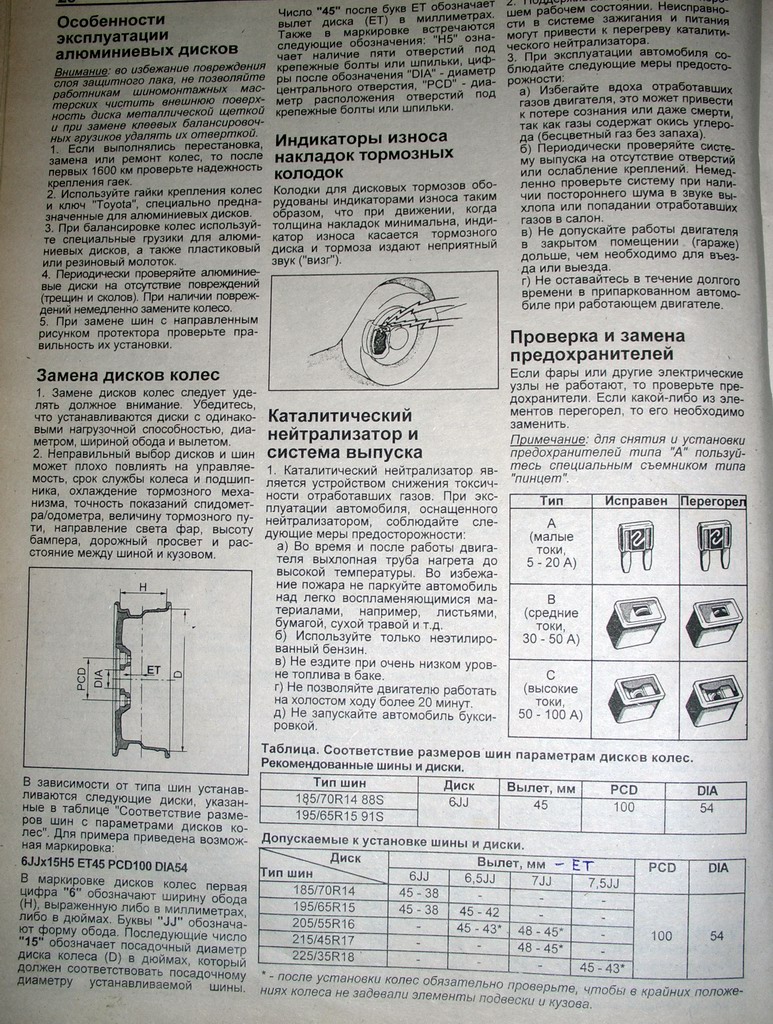

Здравствуйте!
Хочу заказать себе литье на аукционе yahoo? не могу найти на штатных дисках их размеры, если кто знает подскажите пожалуйста. Растояние между шпильками и прочее. Не хочу промататься :)

5х100мм.

15/6,5jj 5x100 ET45 d54,1
Диски.JPG [ 389.79 КБ | Просмотров: 57022 ]

А такое подойдет ?
диаметр 15in
ширина 6.0J - ??? в выше написано 6,5J
вынос диска +45
PCD 100
кол-во 5H
диаметр примерно 54mm

должны подойти, но лучше если есть возожность примерить.....
Я так понимаю это все так расшифровывается???
радиус / ширина диска / кол-во болтов х диам распол отверстий / ЕТ вылет / d диам ценр отверстия ???

Zemelya писал(а):
Невыносимо верно :)
