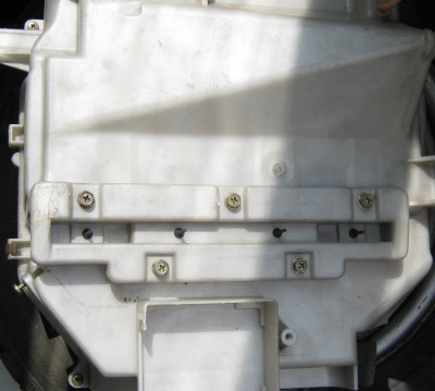

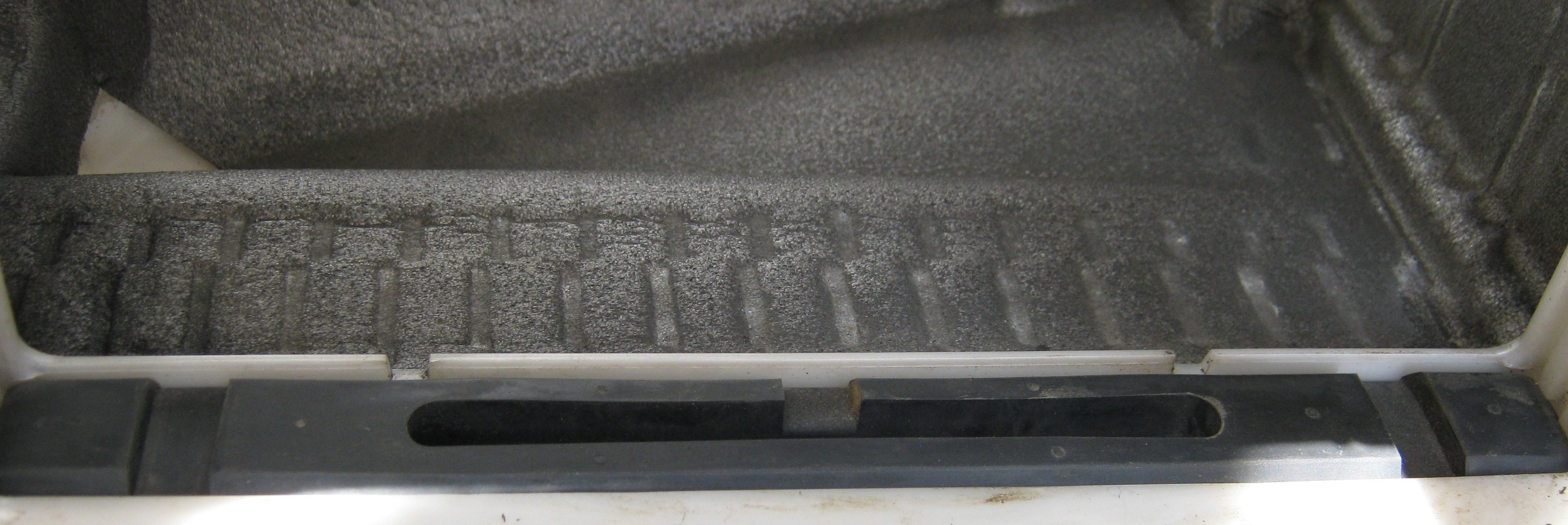

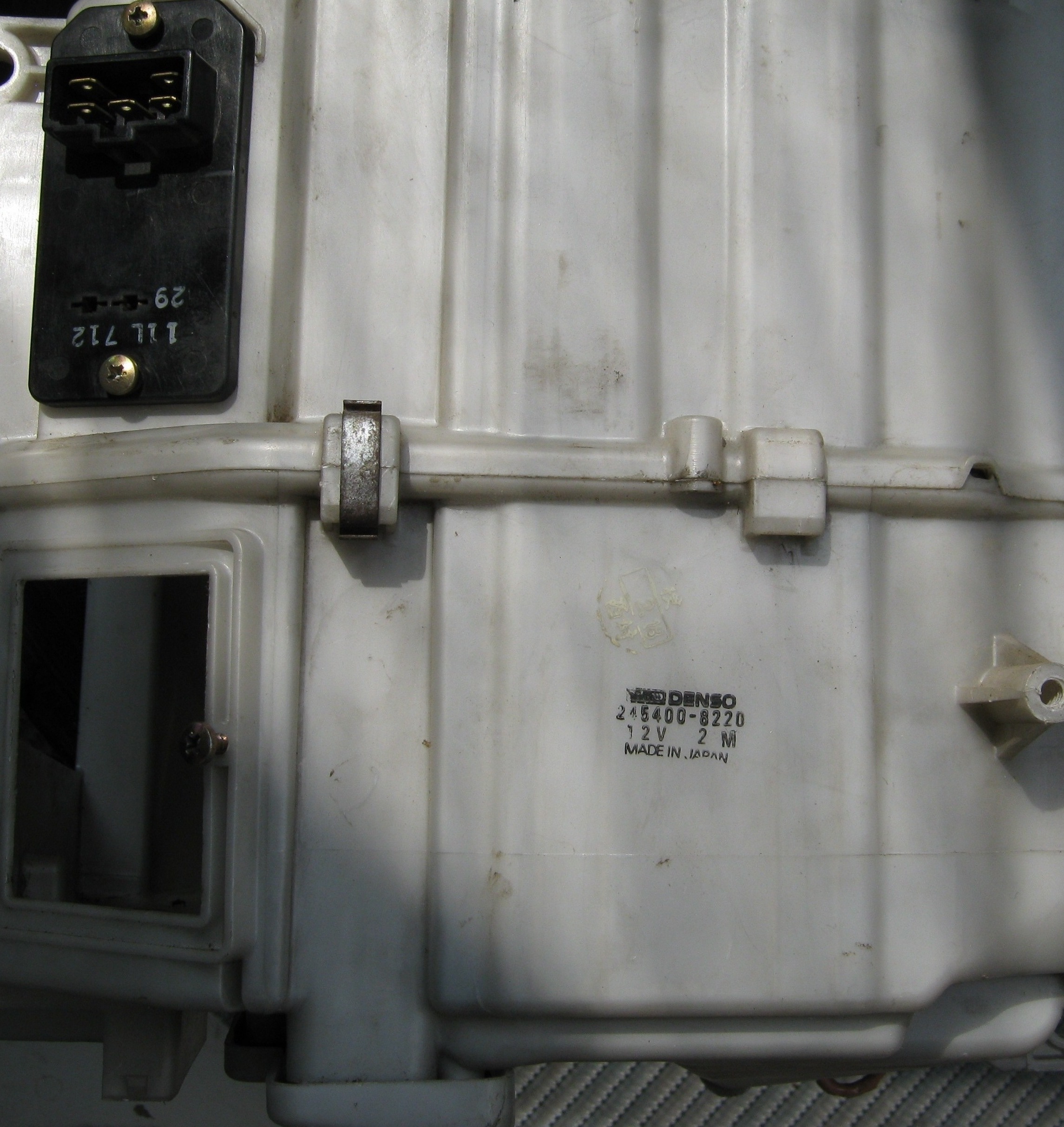

Добавлено спустя 1 день 20 часов 13 секунд:
тебе нужен 2М
IMG_0054.JPG [ 992.87 КБ | Просмотров: 4029 ]
IMG_0053.JPG [ 993.43 КБ | Просмотров: 4029 ]
IMG_0051.JPG [ 765.23 КБ | Просмотров: 4029 ]
