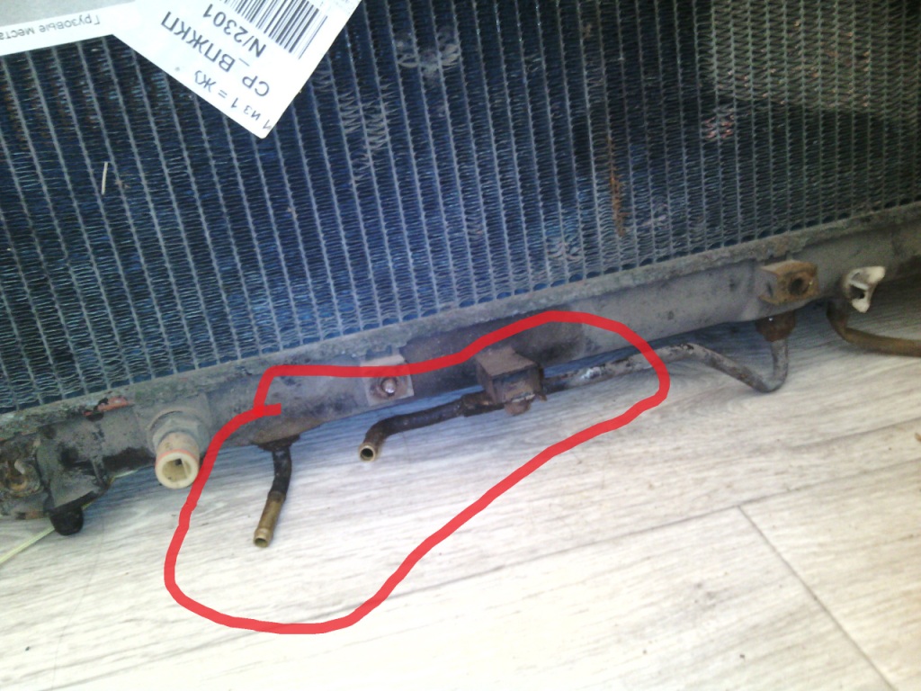

Отпишусь с вопросом тут дабы не создавать кучу тем. собираюсь менять радиатор (мой устал совсем) вот один вопрос т.к. не имел дела до этого с акпп. Я так понимаю в трубках которые на фото не тосол и идут они от коробки? при снятии радиатора если их отсоеденить вытечет из коробки все и как более безболезненно заменить радиатор в этом случае?

Шланги от коробки при снятии заглуши болтами подходящего диаметра. Ничего не вытечет тогда.

там грамм сто-двести атф-ки всего вытечет, и то - что в радиаторе будет находится.
я в свое время даже не доливал, т.к. на уровень не повлияло.

Ну заглушить то по-любому но потеря будет. Ну в общем ничего страшного там нет я так понял. Если что долить масло в коробку так?

Проверишь потом уровень
Я не доливал, на общий объем потери не повлияли.
