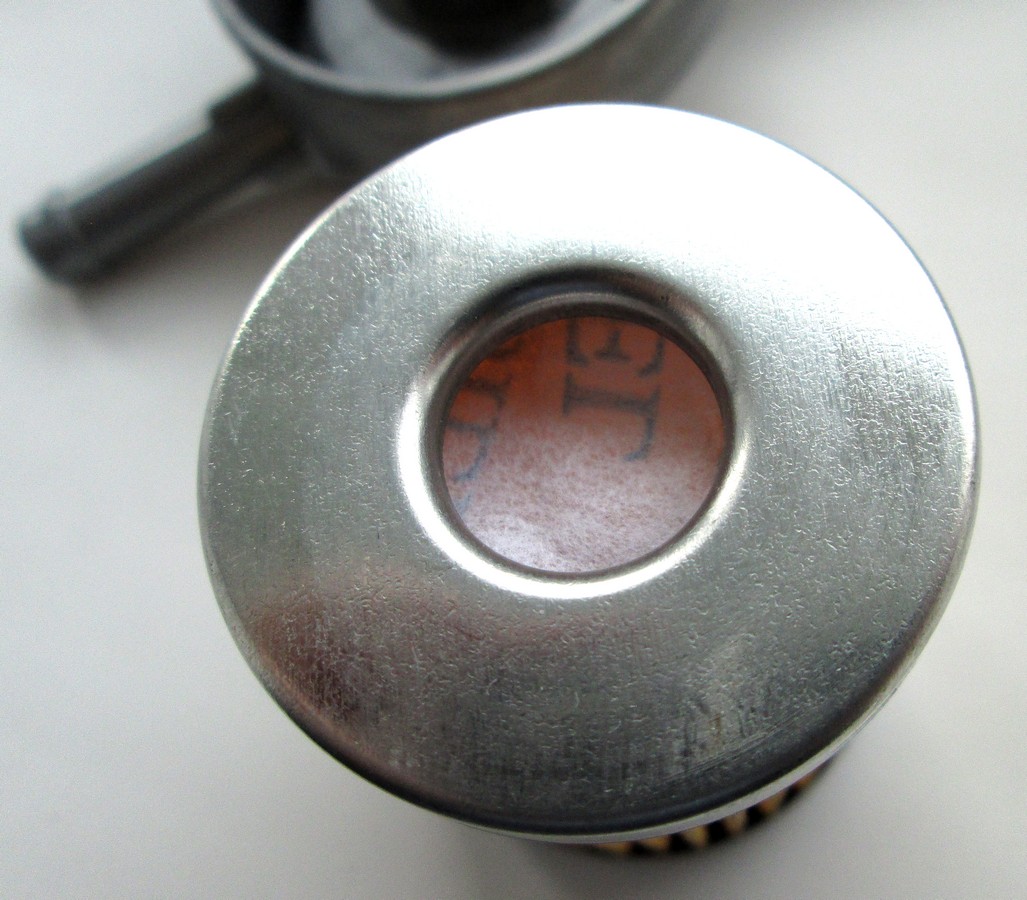

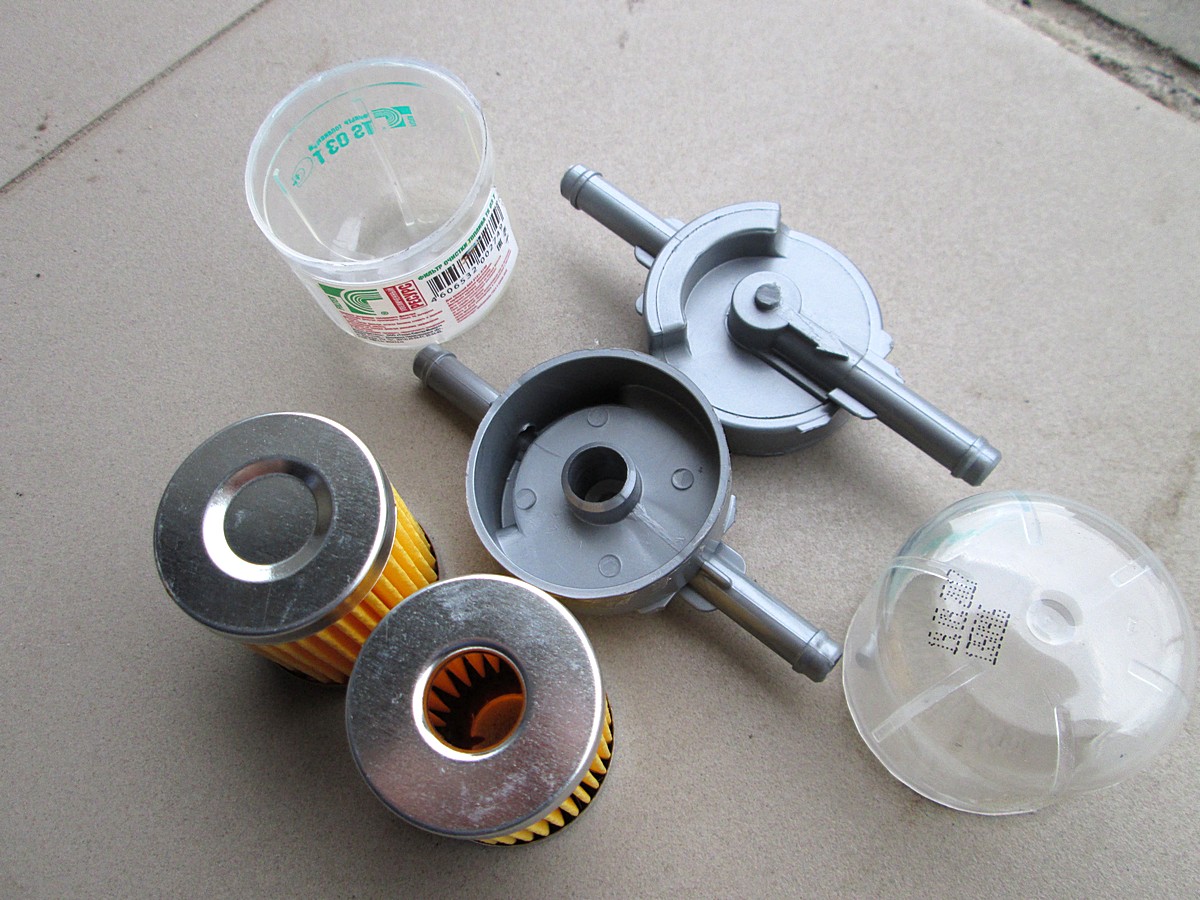

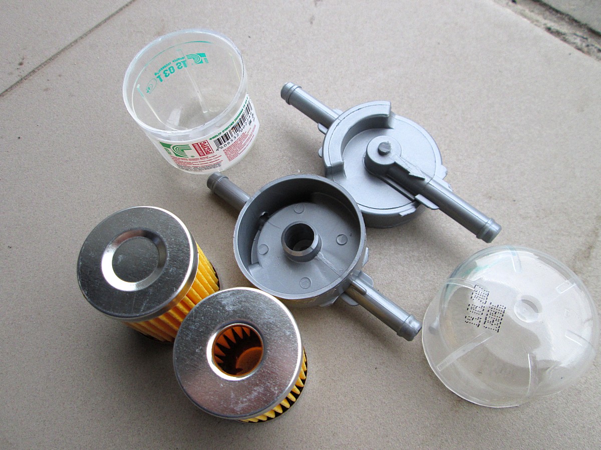

Решил побороться с конденсатом в противотуманных фарах.
Давно вынашивал идею как это сделать.

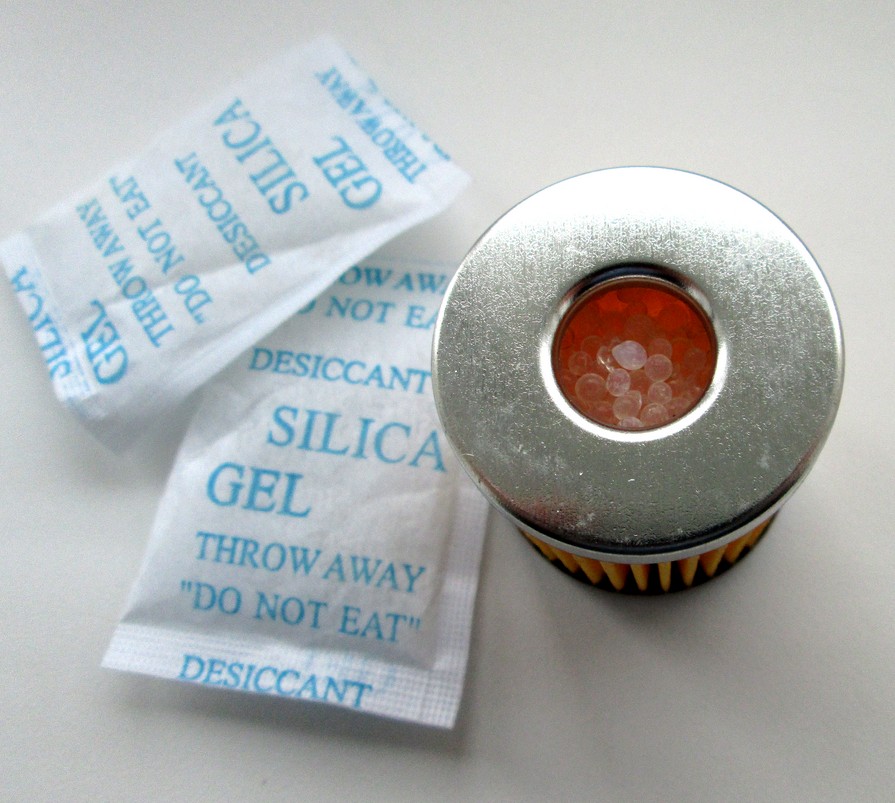

Идея в следующем: воздух который циркулирует через сапун фары пропускать через силикагель, тем самым осушая его.

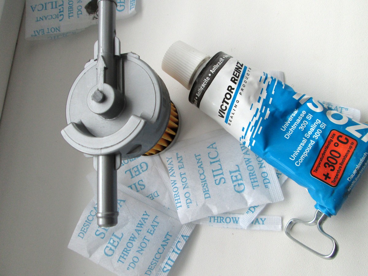

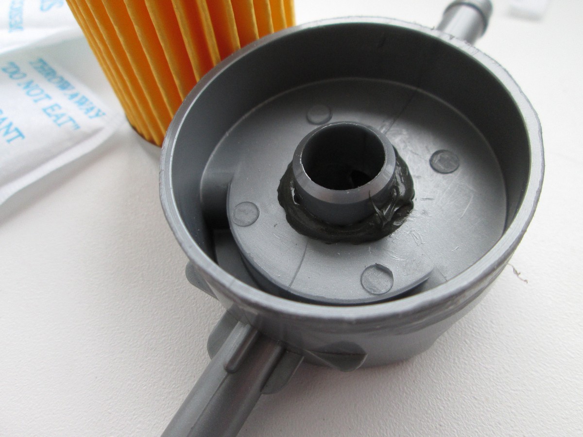

Для этого применил жигулевский топливный фильтр.

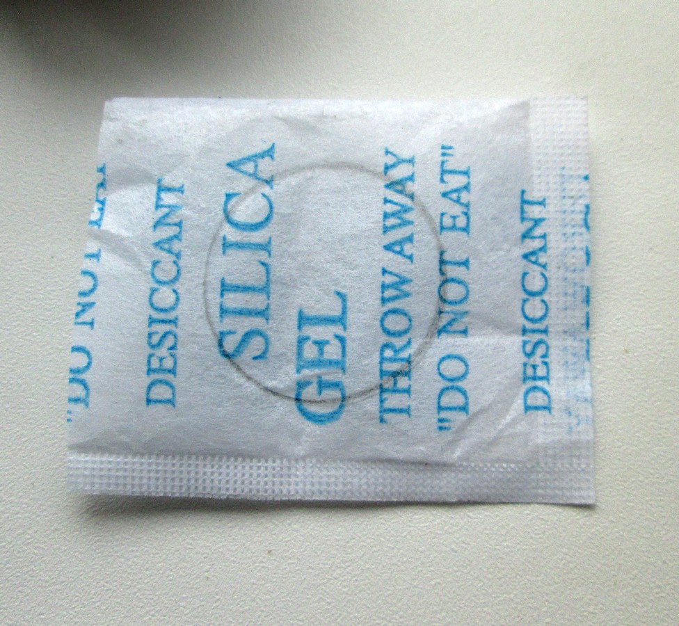

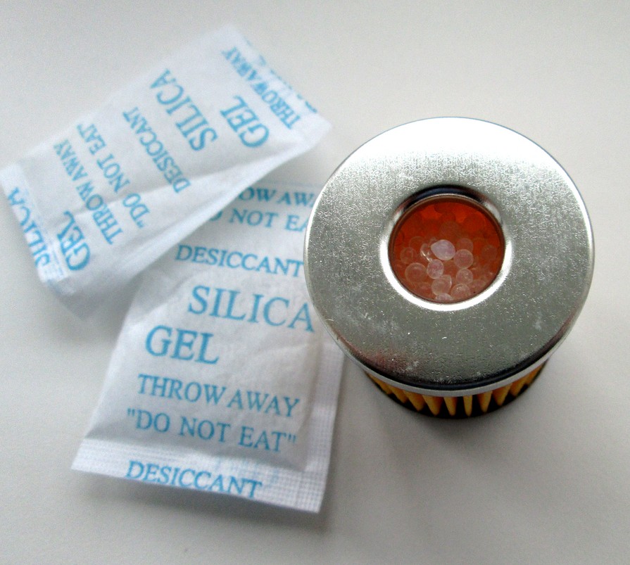

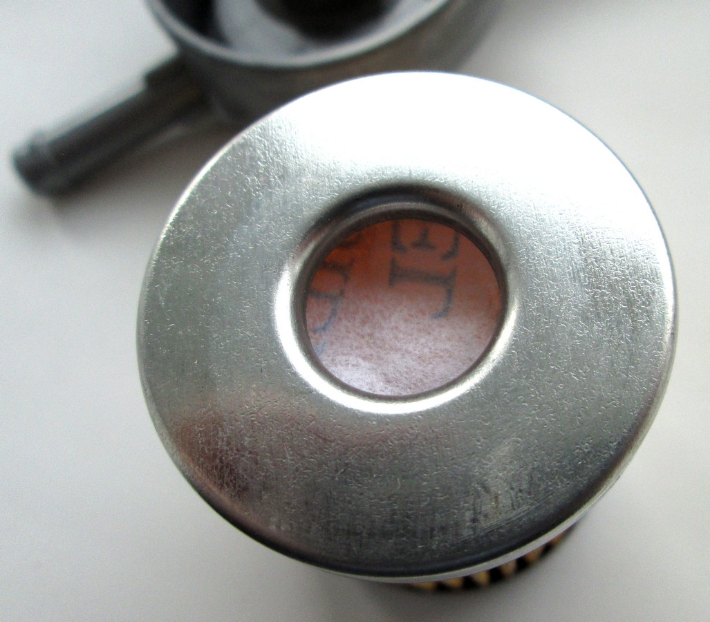

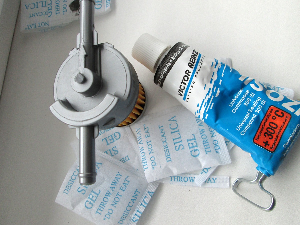

Разобрал его, сточив шов. Засыпал силикагель в фильтрующий элемент. В каждый фильтр ушло по четыре пакетика. Сверху силикагеля поместил прокладку, что бы не высыпался, вырезанную из пакетика от того же силикагеля.

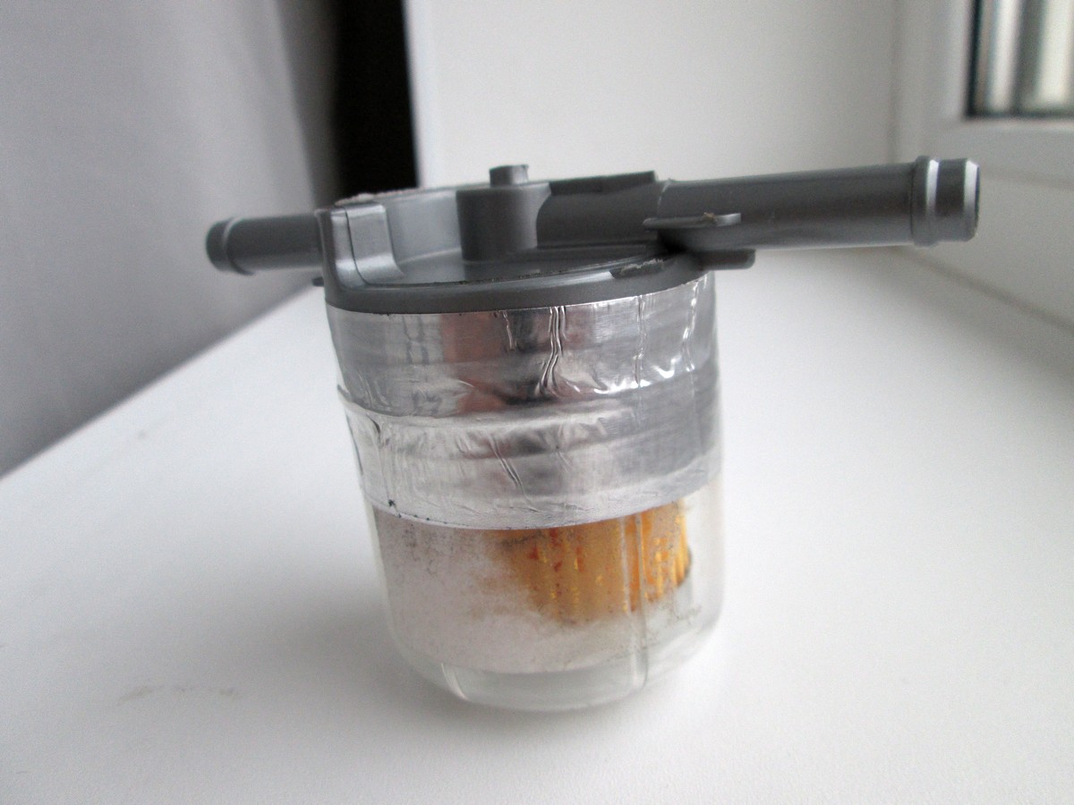

Фильтрующий элемент посадил на герметик. Корпус фильтра соединил скотчем.

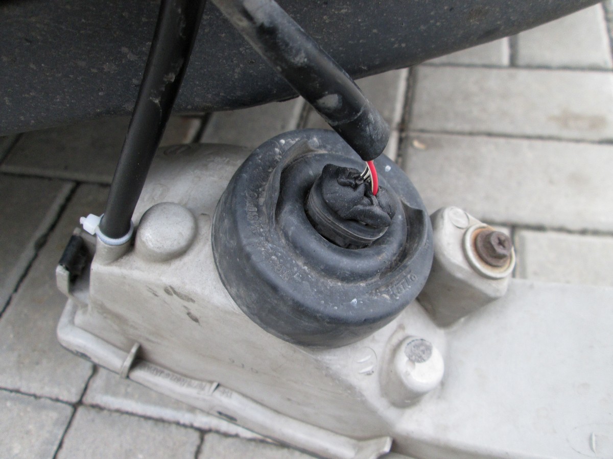

Сам фильтр разместил под капотом, там тепло. К фаре фильтр подсоединил шлангом.

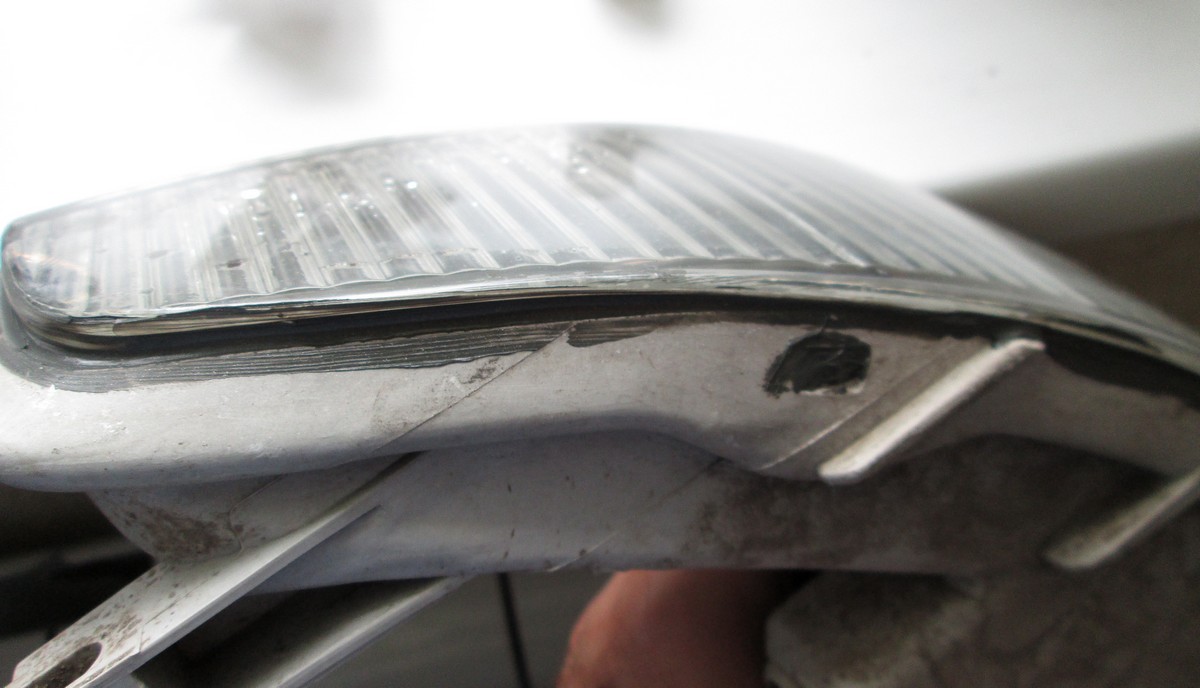

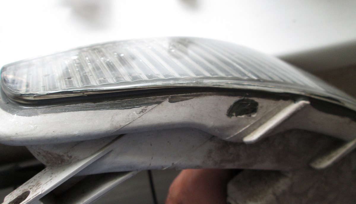

Заодно прошелся герметиком по стыку стекла и корпуса фары, а также в местах защелок.
Загерметизировал электро разъем.
По моему разумению будет происходить следующее:
после поездки, при выключении фары, воздух внутри нее будет остывать и сжиматься. Воздух через силикагель (осушаясь) и фильтрующий элемент будет втягиваться из под капота, где он гораздо дольше остается горячим, а значит и менее влажный. Ну а при включении фары пойдет обратный процесс.
Пока только установил, буду наблюдать за эффектом.

Во сколько уже времени прошло!
Эксплуатация показала: работает.
