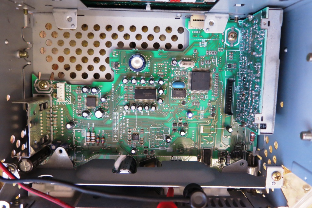

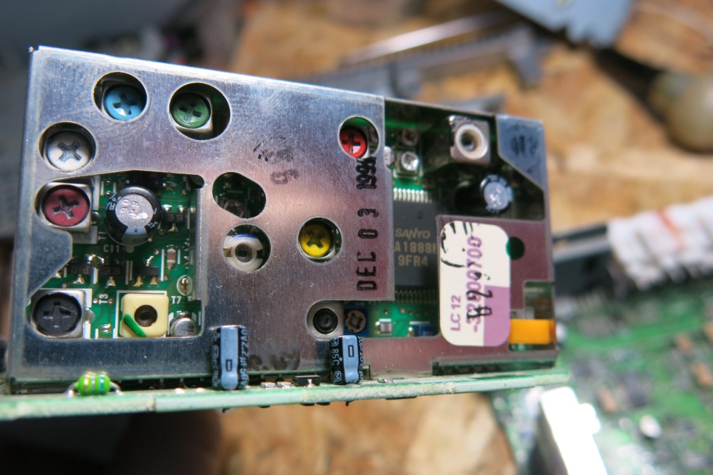

Рассмотренная выше штатная магнитола имеет код 86120-32510. Внешне ее можно отличить от ранее производимых штатных магнитол 86120-32490 по наличию уменьшенных кнопок "фиксированной частоты 1620 АМ" и "Eject" кассеты. А вот внутренняя схемотехника совершенно другая.
Что внутри у 86120-32490 :
1. Главный процессор другой.
2. Аудиопроцессор SN761026 (внятного даташита нет)
3. Тюнер на LA1888 и управляется напрямую с главного процессора без синтезатора частот.
4. Плата чуть короче и с вырезанным куском.
IMG_29841.JPG [ 261.69 КБ | Просмотров: 10172 ]
IMG_2991.JPG [ 174.46 КБ | Просмотров: 10172 ]
снизу платы есть площадки для перемычки с однозначным JPN/ASIA. Я уж обрадовался, что это перевод диапазона с японского на азиатский, но не вышло. Хотя, как мне показалось, эффект стерео стал явным и более глубоким. Возможно это перевод демодуляции стереосигнала между стандартами.
IMG_2990.JPG [ 172.63 КБ | Просмотров: 10172 ]
