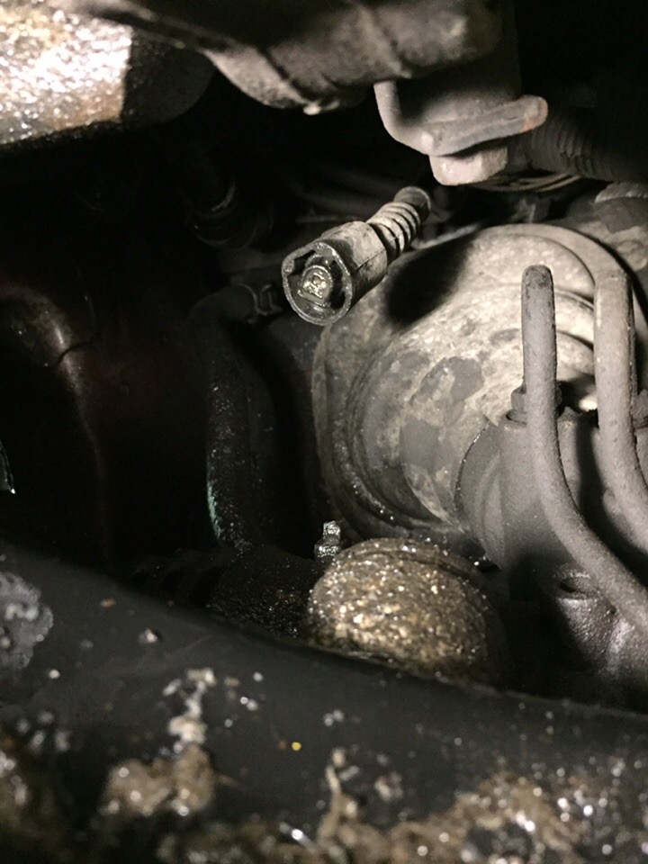

Всем привет не могу понять от чего провод, было немного времени на подъемнике. У кого есть какие соображения?

С датчика гидрача, стоит на шланге где он к гидрачу прикручивается! Скорее всего у тебя там фишка обломана, вот и болтается провод! Нужен для того что бы комп обороты двигателя добавлял когда крутишь руль на месте, что бы полегче было! :beer:

Если этот провод не подключён, может шифт не работать, и отсутствовать 4 скорость ?

Все возможно, 4 скорость не работает когда чек горит, возможно у вас лампочку из него вытащили! Нужно делать диагностику на ошибки и проверить лампу чека обязательно.
Сфотографируй гидрач снизу будет видно целая фишка или нет!

Чек работает, при включении загорается, потом тухнет, не работает шифт матик, коробка вроде с 1-3 работает хорошо, а четвёртая не включается, а диагностику чем делать ?

Диагностику делаешь скрепкой. Вот ссылка - viewtopic.php?t=1018261

Попробую, но почитав пока не понял как правильно считать, если что запишу видео )
Добавлено спустя 9 часов 24 минуты 47 секунд:
Вроде сделал диагностику, ошибки только по чеку 71 и 97, вопрос теперь куда лезть че смотреть ?

71 — Система EGR (P0401, P0403)
97 — Форсунки (D-4) (P1215)
75 - Датчик давления ГУР (Р0550) - этой точно нету!?? :rus:

Вроде по гуру небыло, ну завтра ещё пересмотрю, а по этим ошибкам куда стоит лезть, что смотреть ?

Умельцы лампу чека запитывают от лампочки давления масла. Проверь. Лампочки в разное время должны гаснуить.

Тогда бы он просто не смог сделать диагностику!!
