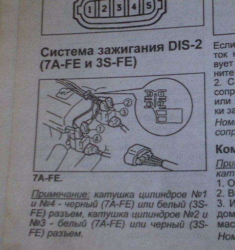

Модератор поправь,если тема была или не туда! Машина стала заводиться со 2-3 раза с дитонацией! Ну думаю надо свечи поменять, бензонасос посмотреть!- И случайно взгляд прошелся по ВВ проводам!-Парни,закралось сомнение :D : А правельно ли они у меня стоят,так -как недавно их менял ?! Порядок зажигания 4-1-3-2 или все-же 1-4-2-3 ?! 1-й счёт от грм или от катушек? Система зажигания 2DIS позволяет обе установки,так-как искра подается сразу на 2 цилиндра одновременно?
d454ca8s-480.jpg [ 74.29 КБ | Просмотров: 11350 ]

Разницы нету как поставить, я ставил 4132

Спасибо Серёжа :beer: ! Я пока на свои сомнения ждал тут быстрого ответа, успел весь инет пролистать по поводу зажигания! А с ним у меня всё нормально :D Буду искать и устранять причину херового запуска! :rus:
