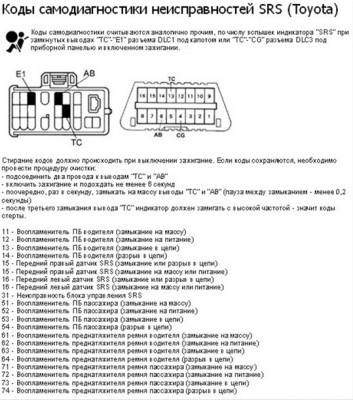

Контрактную ставил, все работало, но недавно загорелась лапа ( ошибка 14). Подушку можно прозвонить? На пиропатроне должно быть какое-то сопротивление? Если поставить обманку-лампа погаснет?

SRS - стирание кодов происходит автоматически, через пару минут после выключения зажигания.
Комментарий к файлу: Если не стирается автоматически смотри мануал. Мне помогло.
Безымянный.jpg [ 135.82 КБ | Просмотров: 2517 ]
