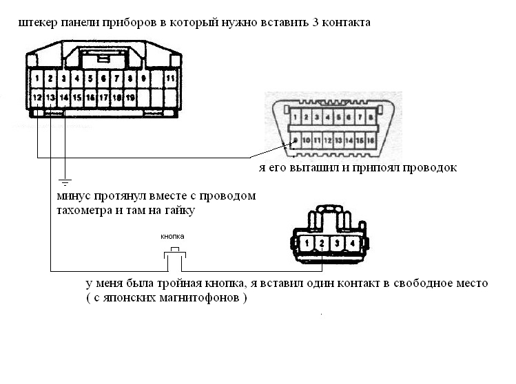

Привет!
Панель менял с простой на панель с оборотами?
Как вариант, надо проверить провод идущий из разъема OBD(9-й сокет, крайний слева в нижнем ряду. см.схему)
3 кнопки схема подсоединения.jpg [ 126.95 КБ | Просмотров: 3690 ]

ой спасибо посмотрел провод валяется но пока не подключал !походу это он))

Эта схема подключения приборной панели , с тахометром правильно понял , а какой провод отвечает за тахометр ?
