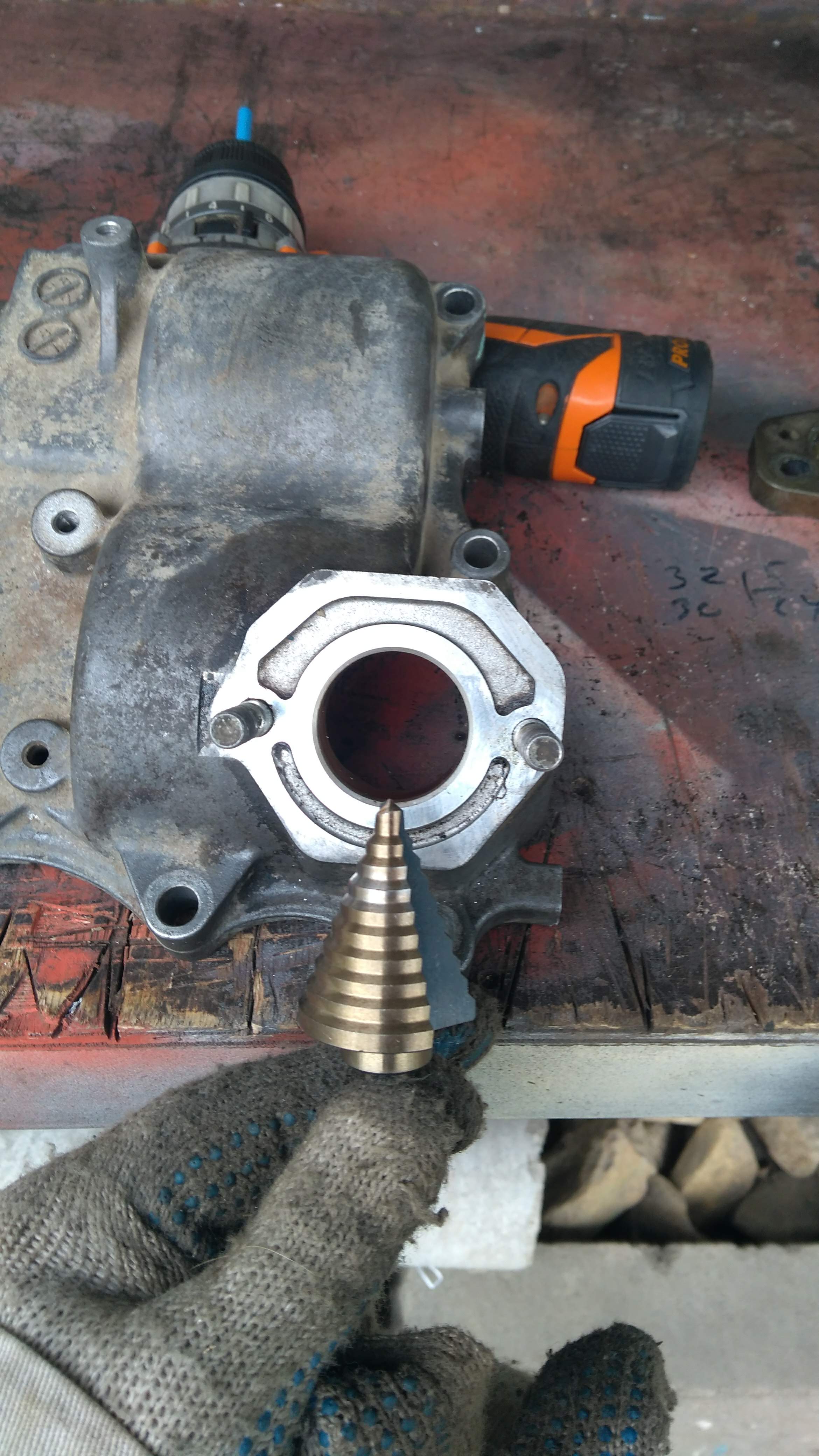

Vista170et писал(а):
Спасибо за участие. Буду пробовать.
Дело было в катушке зажигания.
Скоро год как езжу на новом ТНВД, очень нравится.
Комментарий к файлу: С помощью ёлочки и круглого напильника выбрал отверстие.
IMG_20200517_163108.jpg [ 789.07 КБ | Просмотров: 4023 ]
С уважением, Анатолий.
