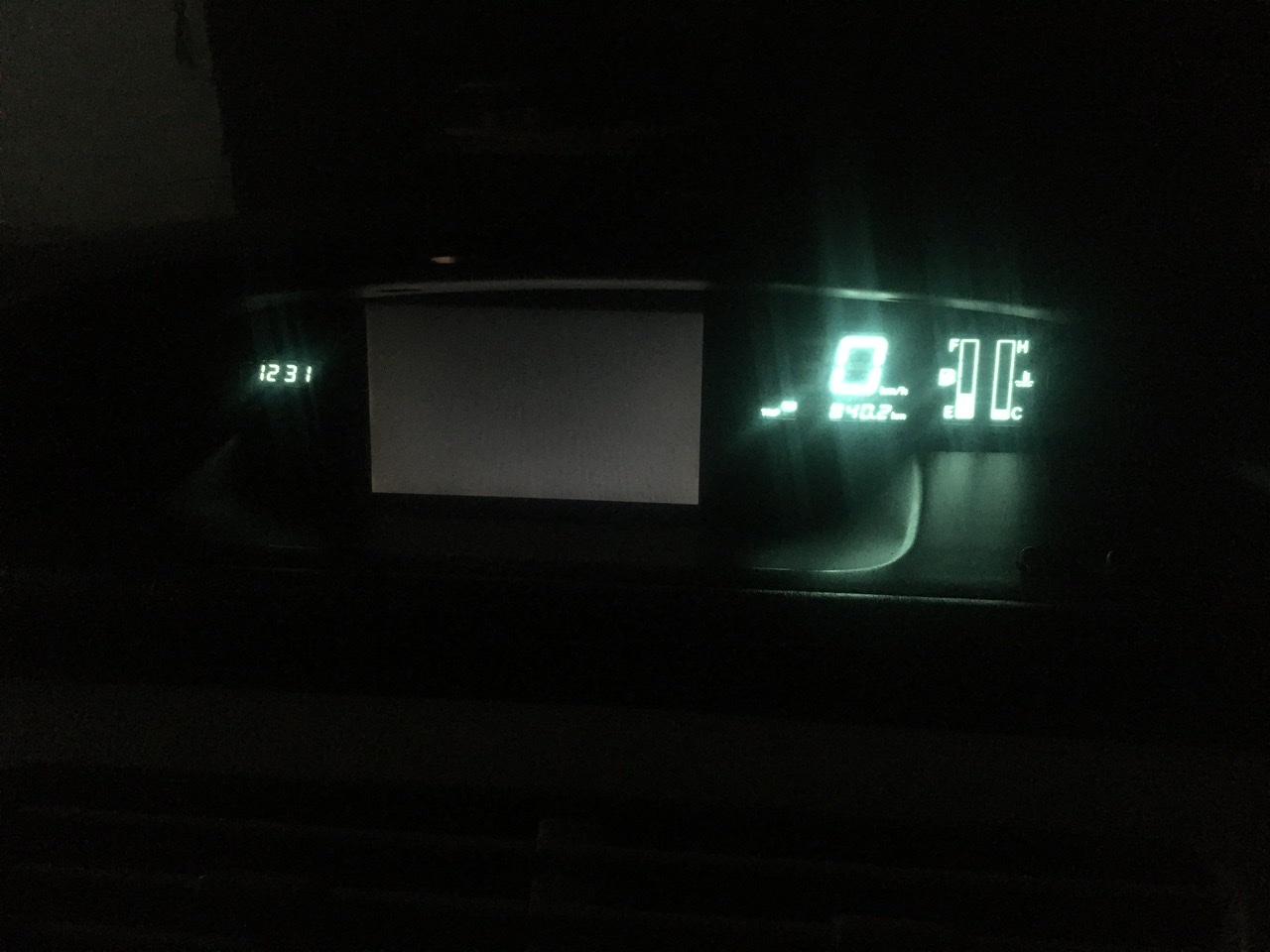

Здравствуйте всем
у меня виста ардео 1999года
двигатель 3s fse
не работает экран, где показывают тохометр
спидометр, работает
подскажите пожалуйста чем проблема?
 Заголовок сообщения: Re: Не работает экран мультивижн
СообщениеДобавлено: 24 июл 2021, 07:06
Сообщения: 453
Откуда: хабаровск
Репутация: 438
Магнитола родная стоит ? С кнопкой TV?
СообщениеДобавлено: 24 июл 2021, 14:04
Зарегистрирован: 23 июл 2021, 15:05
Сообщения: 8
Откуда: Алматы
О машине: Vista Ardeo SV50. двигатель 3fse
магнитола родная
кнопка ТВ есть
тюнер тоже есть багажнике
СообщениеДобавлено: 25 июл 2021, 05:45
Сообщения: 453
Откуда: хабаровск
Репутация: 438
Кнопки на подлокотнике пикают ?

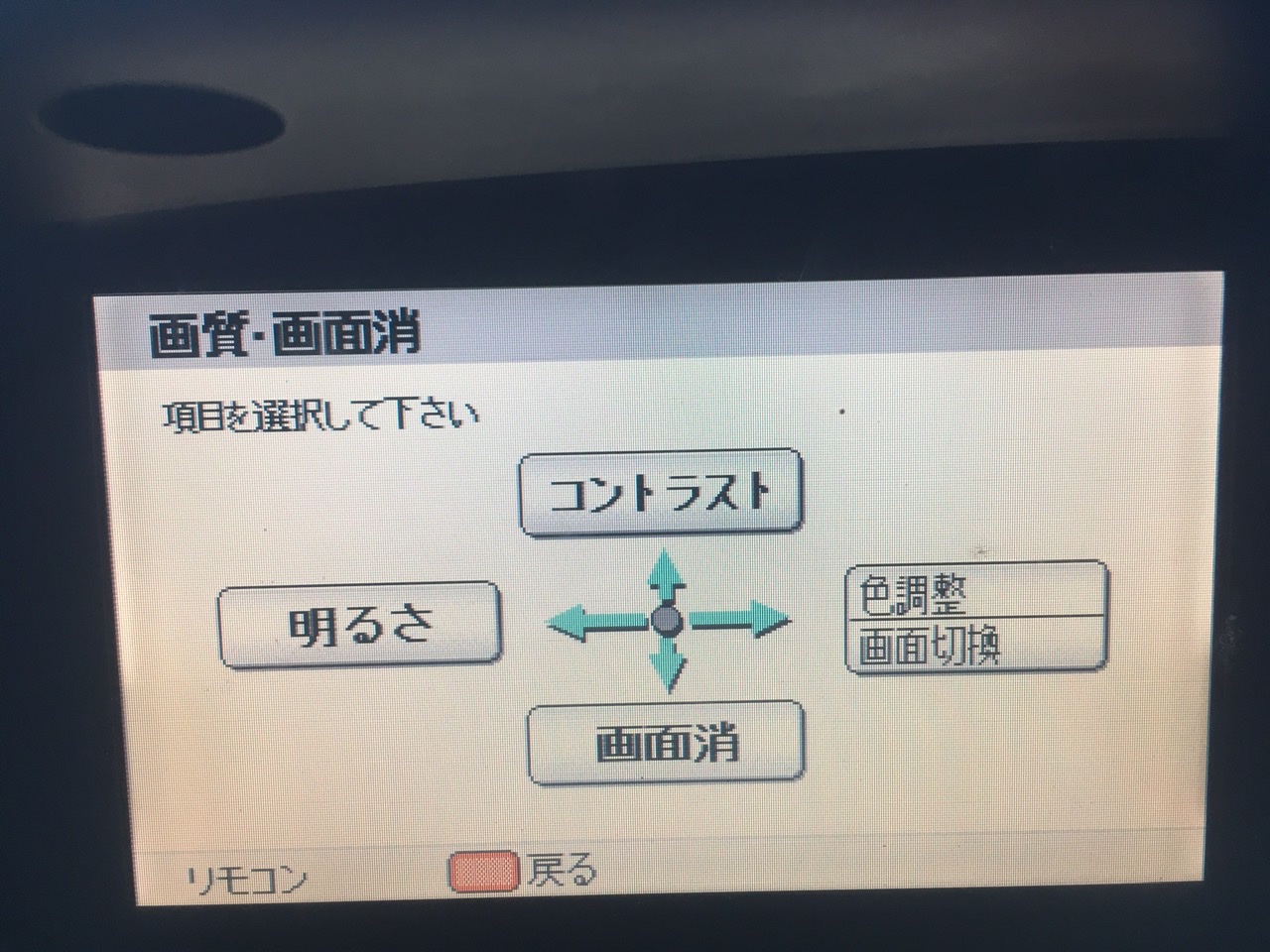

СообщениеДобавлено: 25 июл 2021, 12:44
Сообщения: 8
Откуда: Алматы
да пикают
Добавлено спустя 3 минуты 29 секунд:
да пикают
СообщениеДобавлено: 25 июл 2021, 13:46
Сообщения: 12742
Непонятно, экран же работает.
СообщениеДобавлено: 26 июл 2021, 11:48
Сообщения: 2188
Тем: 43
Репутация: 3493
Акылбек писал(а):
да пикают
да пикают
в этом положении центральный джостик нужно нажать влево.
Ardeo PRO version
СообщениеДобавлено: 26 июл 2021, 12:23
Сообщения: 453
Откуда: хабаровск
Репутация: 438
Акылбек писал(а):
да пикают
да пикают
влево тахометр, вниз расходомер, вправо настройка радио и часов.
СообщениеДобавлено: 28 июл 2021, 21:49
Сообщения: 8
Откуда: Алматы
любую стороны не нажимай, экран тухнет.
Добавлено спустя 4 минуты 4 секунды:
я переводил, это функции отвечает яркость экрана, контраст и так далее..
СообщениеДобавлено: 29 июл 2021, 11:58
Сообщения: 453
Откуда: хабаровск
Репутация: 438
А,не то меню, ты не на круглую кнопку нажимай ,а на ту что ниже неё , откроется меню и джойстиком выбирай вверх климат, вниз расход, влево тахо,вправо настройки радио и часов
СообщениеДобавлено: 29 июл 2021, 14:00
Сообщения: 8
Откуда: Алматы
когда двигатель работает экран не работает.
Добавлено спустя 2 минуты 20 секунд:
только так черно велый
Добавлено спустя 3 минуты 32 секунды:
ключ надо ставить 3е положение,(включение зажигание)
потом включить надо TV1.
и потом нажимаешь кнопки консоли туда сюда , и тогда случайно появится это меню.
и всё больше ничего, дальше нажимаешь вверх-вниз, слева-направо экран тухнет.
2BE5C2AB-E995-4C36-8506-DA6A6742535C.jpeg [ 187.82 КБ | Просмотров: 9532 ]
СообщениеДобавлено: 29 июл 2021, 18:14
Сообщения: 453
Откуда: хабаровск
Репутация: 438
Тут дело может быть как в самом табло так и в магнитоле, как вариант повыдергиать фишки продуть почистить, пропаять.
СообщениеДобавлено: 29 июл 2021, 21:41
Сообщения: 8
Откуда: Алматы
да все может быть.
этот магнитола стойт конский денег
хотел купить другую
СообщениеДобавлено: 06 авг 2021, 11:54
Попробуй переставить магнитолу с другой висты с мультиком дорестайл.
СообщениеДобавлено: 07 авг 2021, 16:47
Сообщения: 8
Откуда: Алматы
Да. тоже хотел так
