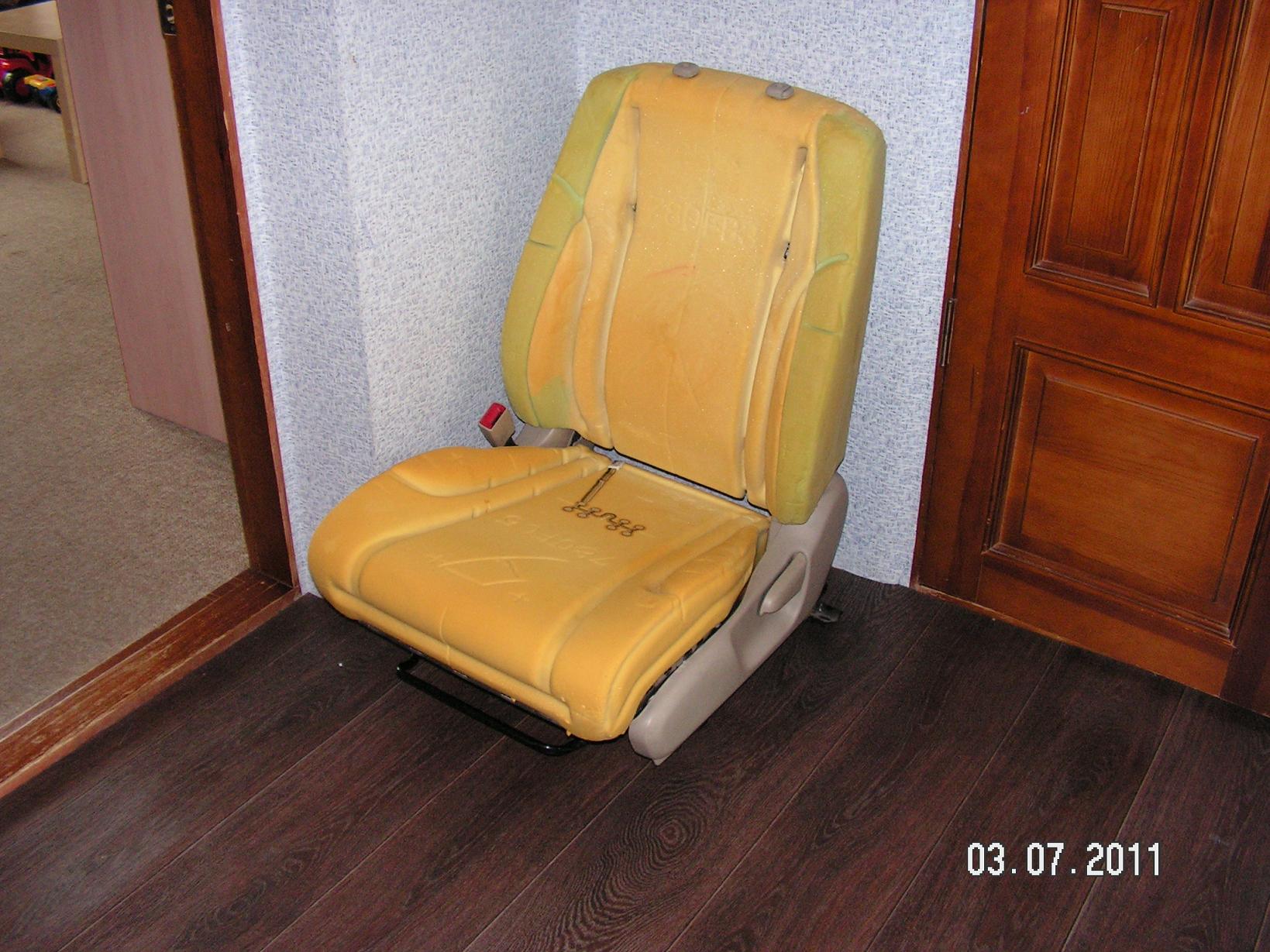

Доброго времени суток, Мужики! А ни кто не видел как выглядит датчик который в пассажирской сидушке стоит и зажигает лампочку, когда садится пасажир? Может у кого есть фото или видел его? Интересует принцип работы и как устроен.

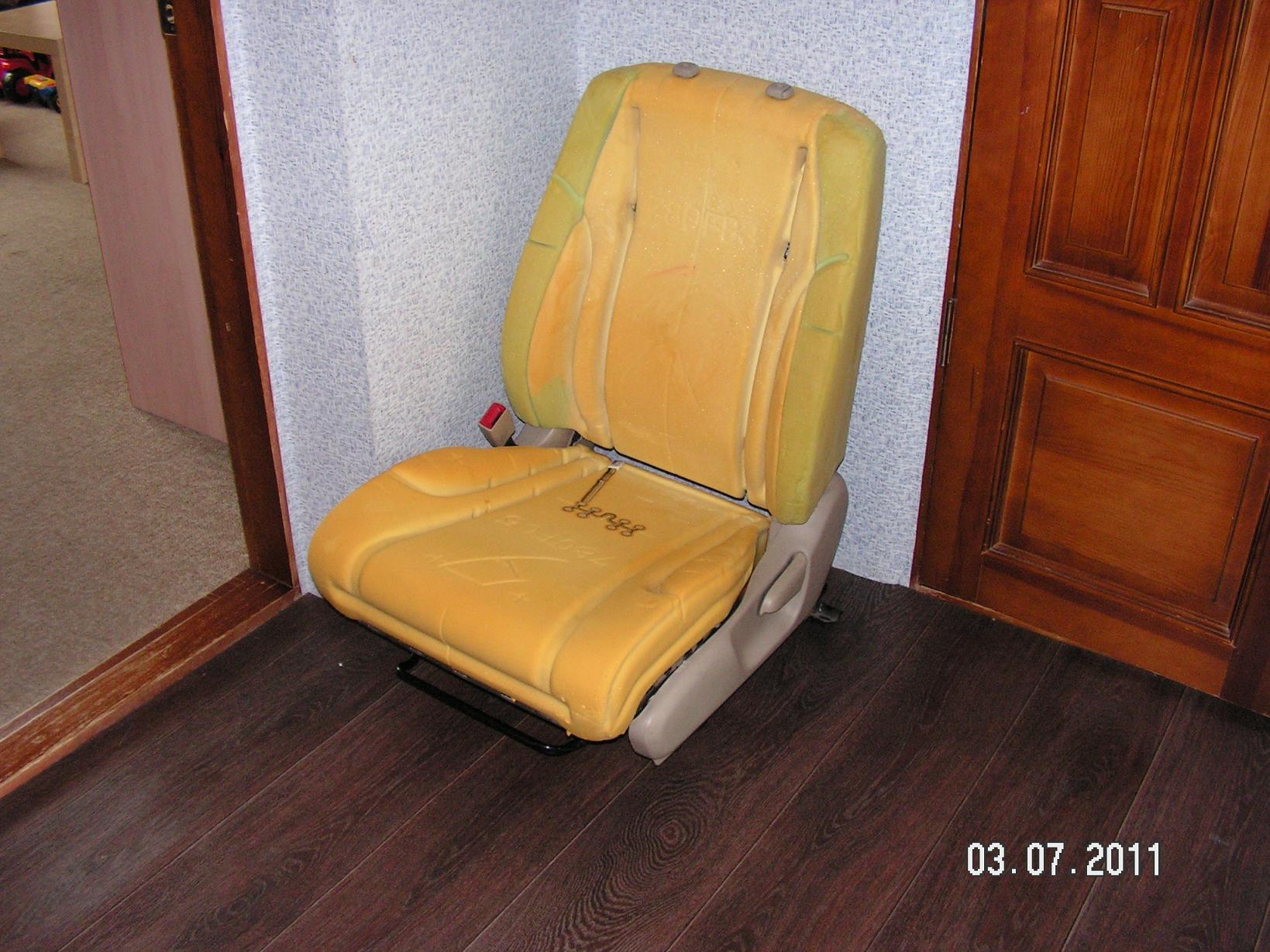

там датчик стоит срабатывает если положить вес от 2 кг.вот стирали чехлы там видно viewtopic.php?t=1015844&start=30

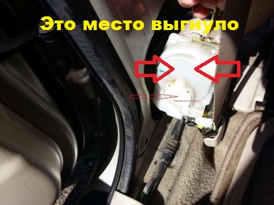

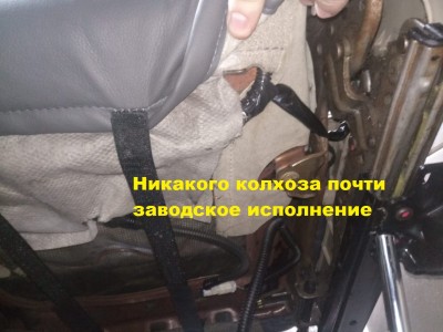

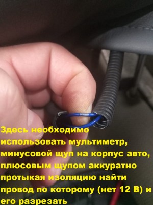

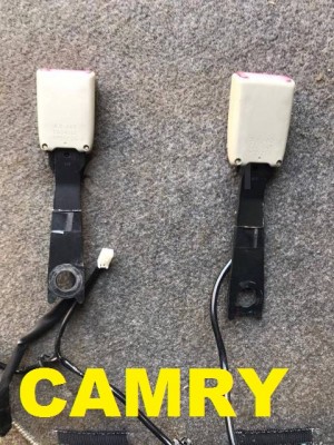

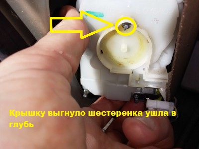

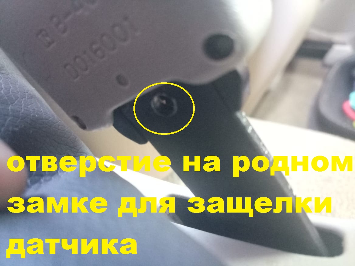

Добрый день.

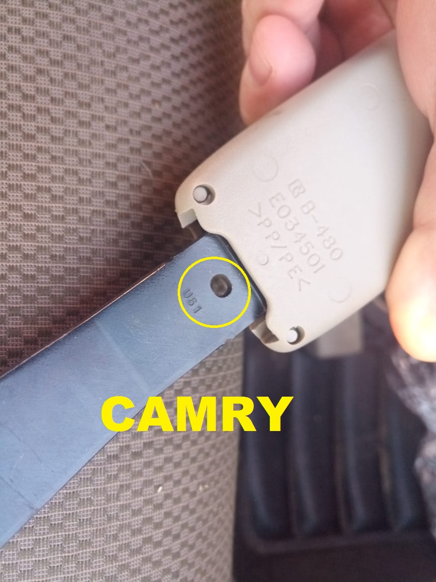

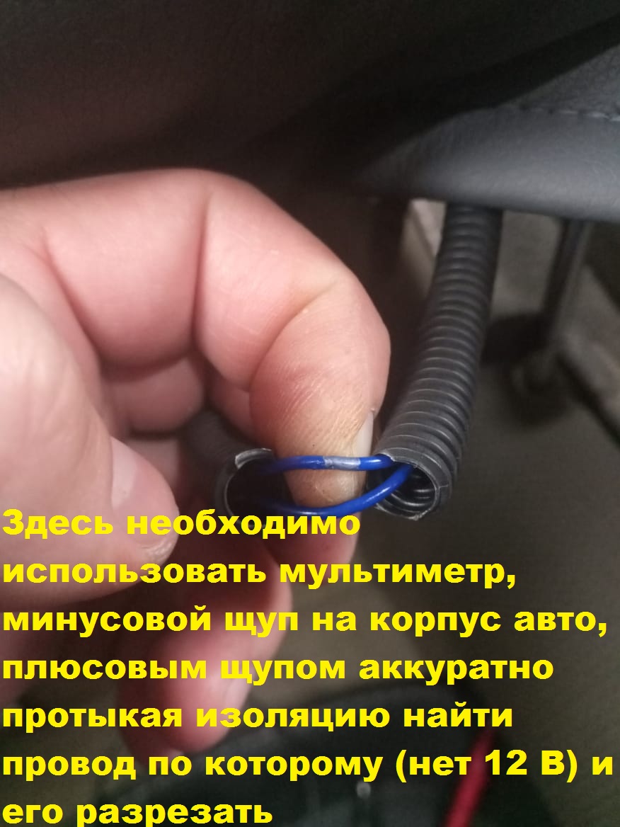

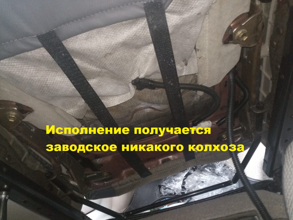

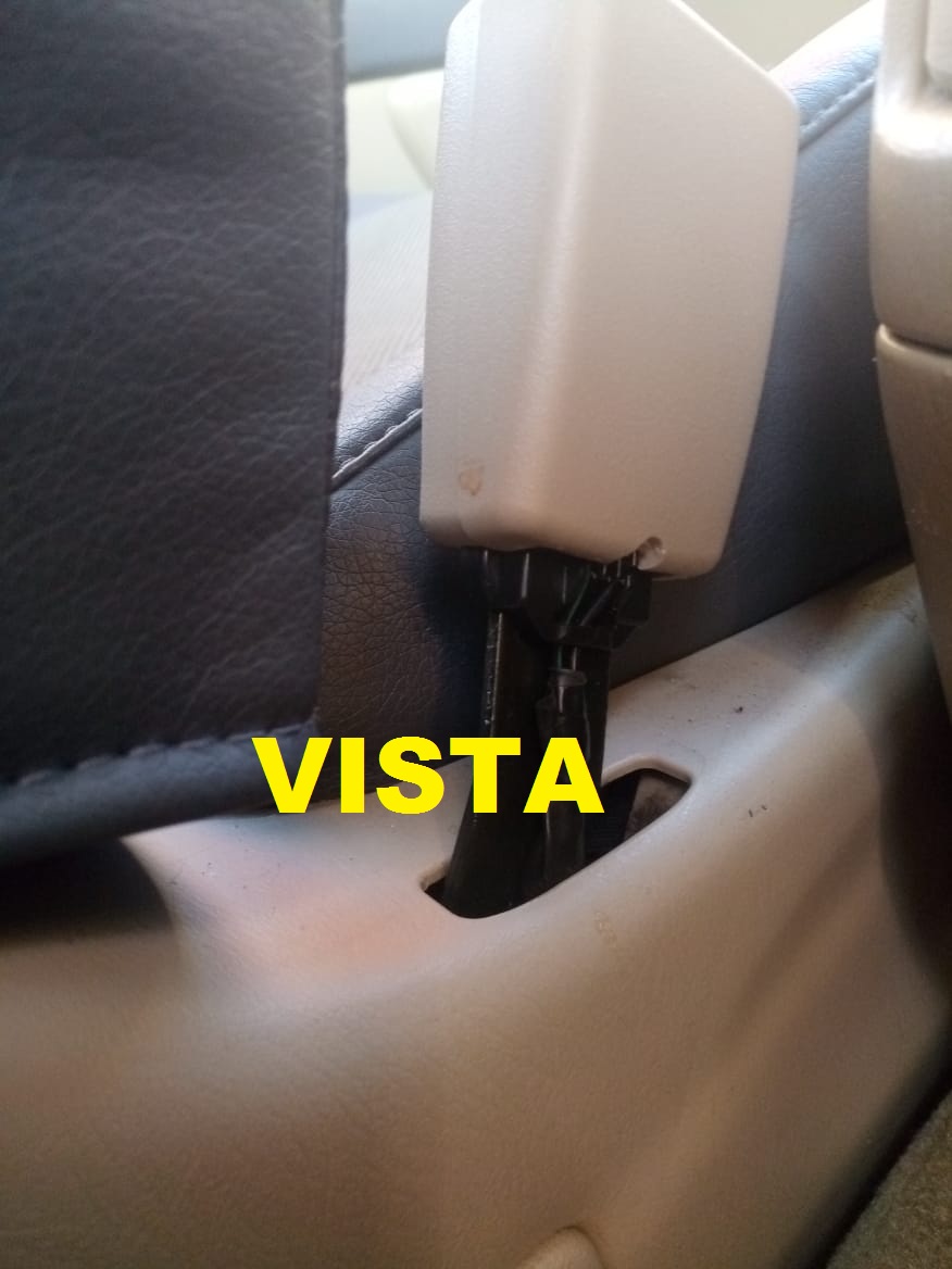

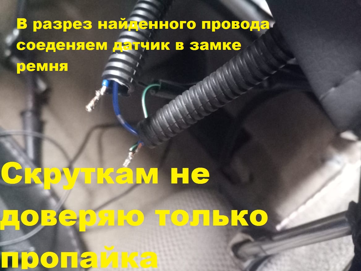

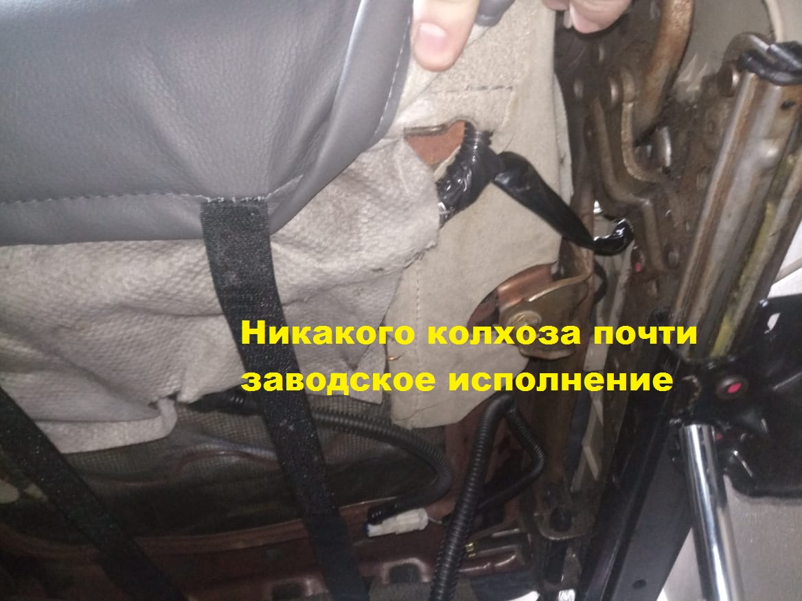

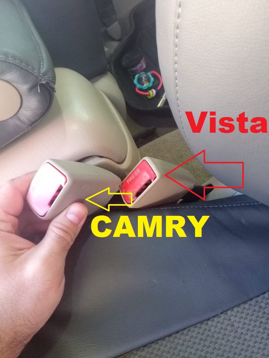

Я тоже столкнулся с данной проблемой, но починить подогнув усики не получилось, ибо от старости деформировалась сама крышка внешняя на фотке отметил (Красными стрелками большими) ее выгнуло. И серенькая ведущая шестеренка, ушла вглубь, соответственно не цепляла ведомую где контакты. Крышку пытался греть, и что только с ней не делал, на долго не хватало.
Решение пришло само собой.

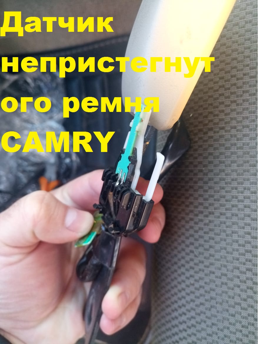

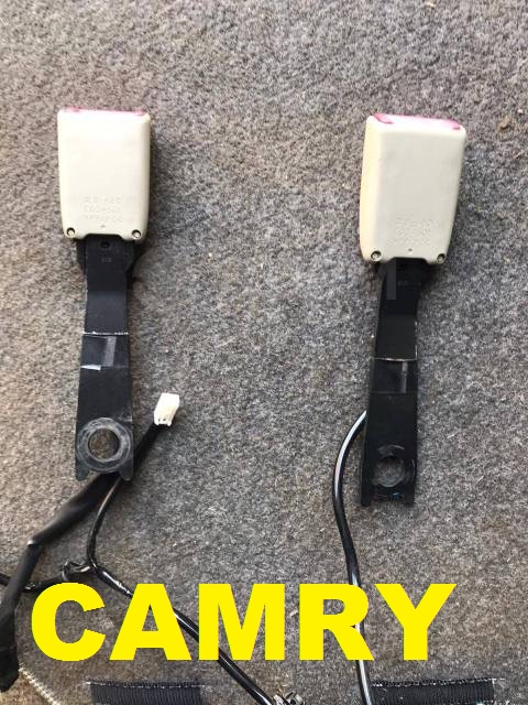

Был куплен замок ремня безопасности пассажира Toyota Camry ACV40, он очень похож на наш размеры и крепления те же изгиб тот же, можно поставить как есть, отличается совсем чуть чуть визуально, и то если положить от Camry и наш рядом, но душа требует симметрии.
Как оказалось датчик не пристегнутого ремня в замке, спокойно переставляется в наш пассажирский замок, надо лишь только просверлить отверстие аналогично замку Camry куда упирается защелка датчика.
Дальше дело за малым, замкнуть контакты в районе датчика на катушке ремня (Пометил желтым) и разомкнуть 1 провод датчика наличия пассажира, пустив его через датчик не пристегнутого ремня.
Такая схема вечная, датчик этот в матушке уж больно ненадежный, и сама матушка стоит огого от 2500 р. а замки ремней от Camry я купил за 300р. комплект.

На комплектациях с дивном другая конструкция замка, вариант с камри асв 40, к сожалению не подойдет.
