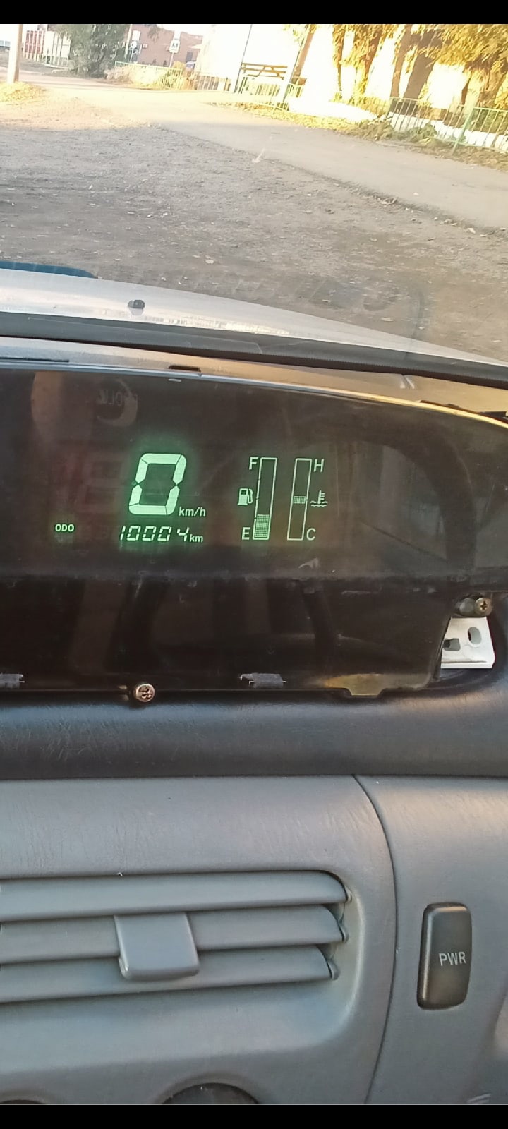

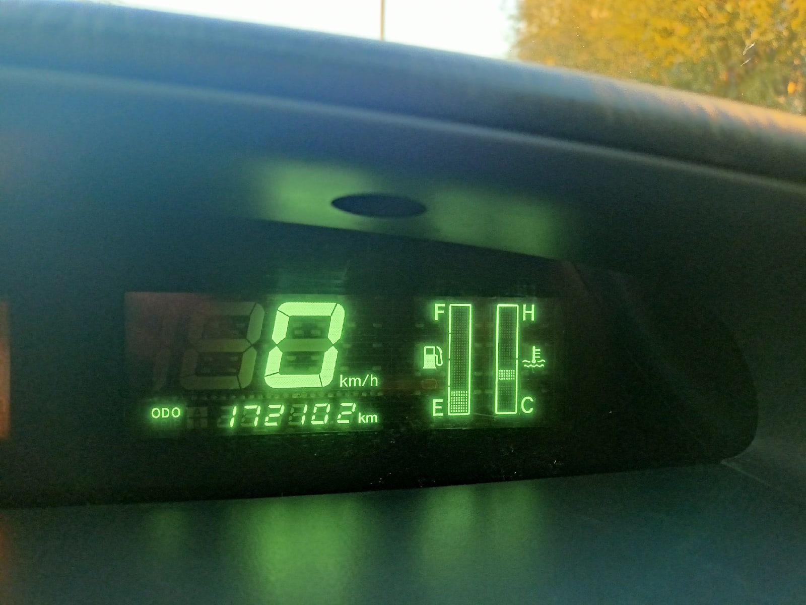

Заменил панель без тахо на тахо, и заметил что родная показывает больше бензина
панели обе от 4WD
на родной ездил до лампочки, и расход был 7л
83800-32040 на этой по шкале и расходометру порет 10-11
что за хрень??
Комментарий к файлу: Так показывает топливо родная
83800-32150
1.jpg [ 242.3 КБ | Просмотров: 5277 ]
Комментарий к файлу: топливо ниже, панель тахо, подключена по инструкции
83800-32040
2.jpg [ 335.63 КБ | Просмотров: 5277 ]

У вас в описании написано машина с 1zz. Там один поплавок. А на 3s два поплавка. Поэтому тупить уровень.

55-я
