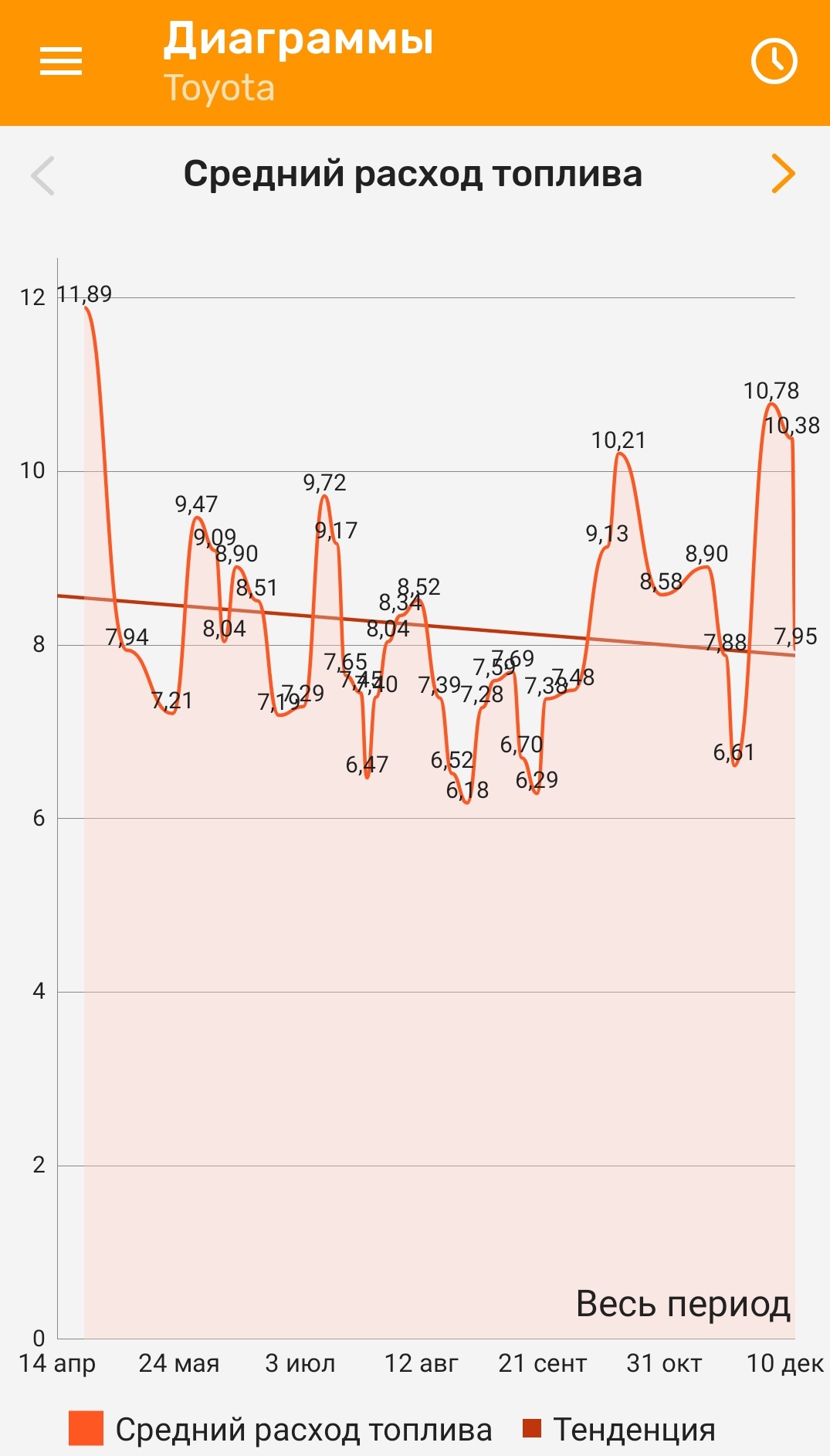

Отписываюсь по расходу. Прикрепляю изображение из программы Топливомер (на телефон поставил). Суть замеров - при заправке указываю показания одометра и сколько заправил литров, соответственно программа при следующей заправке считает разницу в показаниях одометра и считает расход. Понятно что это не точно, но примерный уровень цифр расхода. На картинке - если совсем маленьких расход это трасса, если большой то город, если средний то смешанный цикл. Вести замеры стал с момента замены форсунок, примерно в середине апреля.

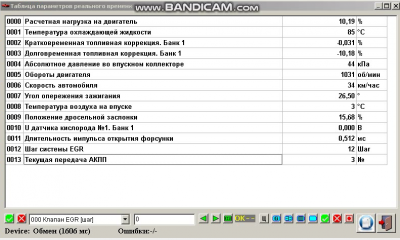

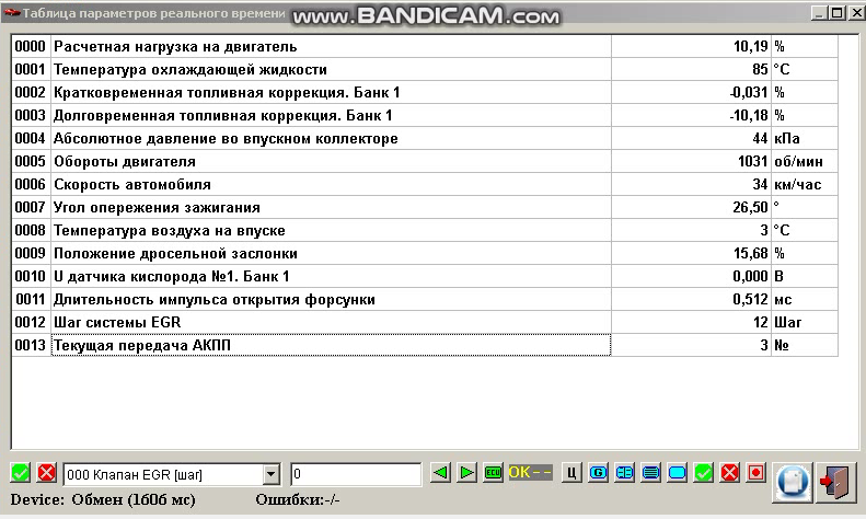

Приветствую. Самый простой вариант, не перебирая половину машины, сканером записать параметры при работе машины, вот скрин какие параметры нужно записать (желательно на видео чтобы было понятно, одно видео с параметрами на холостых, другое видео с такими же параметрами в движении). Параметры на скрине ниже. Программа называется TECU 3, проводок для подключения ноута к машине покупал на алиэкспрессе (https://aliexpress.ru/item/1005001381272528.html?sku_id=12000015873794532&spm=a2g2w.productlist.search_results.5.5a7b6340x2HTSJ) экран записывал программой bandicam. После записанные видосики скидываете на яндекс диск или облако майл ру, сюда скидываете ссылки на видосики, из видосиков уже что-то можно понять, а так можно полмашины перебрать и переменять кучу деталей а результат будет тот же и дело окажется в какой-нибудь копеечной пружинке тнвд. У самого так было, на холодную плохо заводилась, друг у которого ардеха давно показал где эта маааленькая пружинка в тнвд, вытащили ее чуть растянули обратно засунули и все, езжу уже два года заводится норм. Если нужно могу видос найти скинуть про эту пружинку. А вообще по проблеме сделайте как я написал выше, запишите либо сами либо у диагностов указанные параметры на холостых и в движении сюда скиньте ссылки на видосы, после этого можно что-то сказать.

В общем посмотрел видос, первое что бросается в глаза на холостых оборотах (не в Экономе) кратковременная топливная коррекция показывает минус 20% (Short че то там) это максимум для кратковременной коррекции, попробуй еще раз подключи сканер все внимание на этот показатель (в списке Short че то там) заводишь и смотришь, если этот показатель циклически идет до -20% ну т.е. сначала будет скажем -3 потом -7 и так далее до -20% ЭТО ФОРСУНКИ БЕГУТ. И еще подозрительно что напряжения датчика кислорода (он же лямбда зонд) все время в верхних значениях 0,9 и больше, а оно на холостых должно меняться вверх вниз от 0,2 до 0,9 примерно. У меня так же было примерно. начну с далека купил в мае какого-то года машину лето отъездил вроде нормально, потом осенью в пробках начала глохнуть, просто стоишь она раз и заглохла, завел и дальше работает, друган занимается ремонтом этих тнвд я у него спросил про такие симптомы он сказал может быть насос может быть форсунки бегут, проще насос поменять и посмотреть, дал мне на пробу другой насос, поменял глохнуть перестала. Это был где-то сентябрь. Потом где-то в ноябре стал замечать такую хрень, едешь едешь останавливаешься ставишь на P и машина начинает сама как бы подгазовывать (обороты повышенные и плавают) в районе 1000-1150 оборотов то же самое было на светофорах. Купил проводок OBD для подключения к ноуту, подключаю а там долговременная коррекция в минус 80% это значит бензин в масле т.е. предыдущий насос подтекать начал, пока масло не поменял эти -80 % не ушли, но обороты так и плавали, думал дросель, купил контрактный дросель в сборе за 2800 поменял картина та же. И чет не знаю зачем в ноябре (были теплые дни) решил поменять насос в баке и фильтр в котором насос, поставил естественно SAT самый дешевый(никогда не ставьте это г...), а когда менял в баке видел немного осадка в виде песка на дне, не придал значения подумал фильтр же новый все профильтрует(ага как оказалось нет). После этого в декабре стал замечать конский расход по городу (благо записываю сколько заправил сколько проехал), расход по городу доходил до 18 литров на 100 км. Благо особо не ездил зимой. В январе помню были морозы и я в ТЦ Пионер на теплую стоянку загнал машину на неделю (эх были времена 50 руб в сутки теплая стоянка) и потом как морозы спали думаю пойду за машиной и чет не знаю че решил заглянуть под крышку ремня грм (опять же друг зачем- то посоветовал заглянуть) открутил верхний болт этой крышки отодвинул верх крышечки завел а там... ремень восьмеркой ходит, сбросил видос этой восьмерки сюда на форум посоветовали немедленно менять, а я ездил на дальняки... Когда прогревал на теплой стоянке прибежал охранник говорит давай уезжай а то у тебя машина дымит щас датчики пожарные сработают, я глянул на выхлопуху а оттуда черный дым валит, ебтить. Короче поехал поменял ремень грм со всей окло его хренью (20к рублей обошлось). Машина так и жрала бенз и при прогревах черный дым валит. Поехал к другану который насос дал, сняли впускной коллектор, сняли свечи залезли в каждый цилиндр эндоскопом китайским взглянули на форсунки изнутри цилиндра а там 2 из 4 мокрые, вот и все понятно форсунки текут. Только менять. Поехал в Соболь сервис они протестировали сказали что скорее всего форсунки текут, но надо снимать и на стенде проверять. Сняли проверили оказалось 3 из 4 текут. Короче еще и на замену форсунок потратился. После замены форсунок также записывал пробег и он был 130 км на 10 литрах по городу а это была где-то середина апреля. Короче к чему я это все. Скорее всего форсунки текут. Если машину недавно купил то по расходу думаю не заметишь, скорее всего она изначально жрала. Два варианта. Снимаешь впускной коллектор выкручиваешь свечи и эндоскопом лезешь в цилинд когда залезешь отгибаешь каким-то образом его что б камера показывала верх цилиндра там где клапана и форсунка торчит, смотришь на сопло форсунки, если она мокрая это будет сразу заметно, будет блестеть все вокруг сопла форсунки от подсветки эндоскопа значит бежит. Если сухо то блестеть ничего не будет и значит не бежит. И после этого со спокойной душой едешь в сервис и меняешь форсунки. Либо если не хочешь заморачиваться с эндоскопом то сразу едь в сервис и они уже проверят форсунки и далее менять. Просто я че так выделывался а не сразу поехал в Соболь сервис. У них в я был помоему году в 2020 и там снять форсунки протестить их на стенде и поставить обратно стоило 4500 р. А сейчас вообще не знаю. Так что вот. Скорее всего форсы льют.

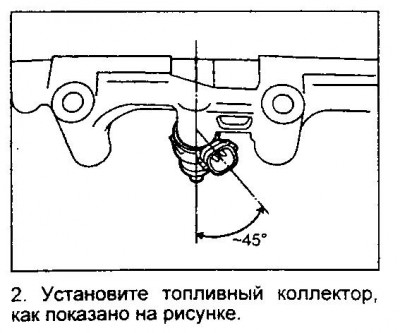

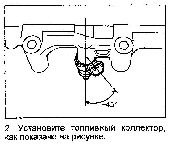

А форсунки при замене правильно установили? Они должны устанавливаться только в определенном положении, т.к. при смене режима на ЭКО меняется направление распыла.

Долговременная топливная коррекция проверяется на полностью прогретом двигателе на 2500 об/мин и должна составлять +\- 20%. На холостом ходу данный параметр не регламентируется. См. мануал.
Мне было интересно читать данный пункт мануала... а там попробуй по другому поставь. Вилка не даст. Или я ошибаюсь?
Умудрялись ставить по другому.
