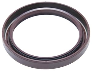

короче 90311-35019 это он!
Внешний диаметр, мм
55
Внутренний диаметр, мм
35
Высота 1, мм
9
Высота 2, мм
15.5
Защита от пыли
с пылезащитным краем
Материал
АСМ (полиакриловый каучук)

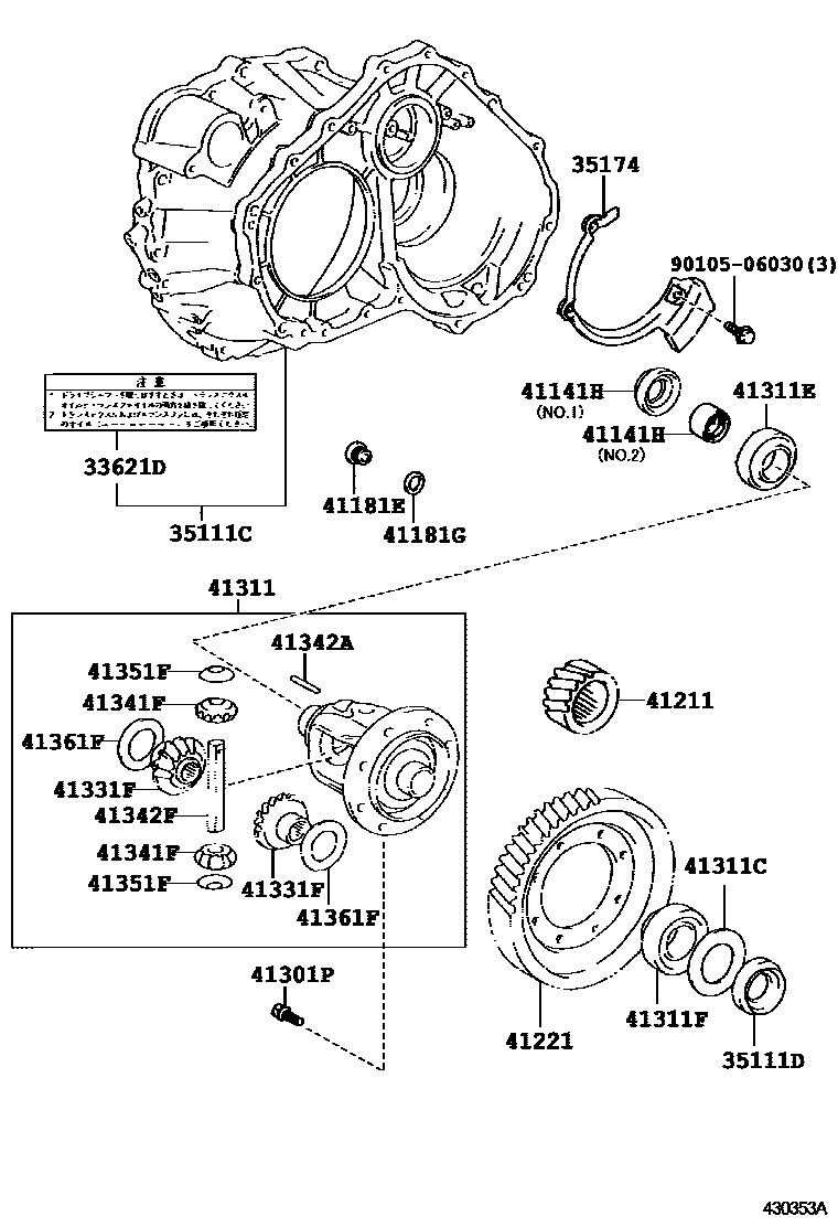

А в другом каталоге все наоборот. http://toyotamarket.ru/
Кому верить - хз. Как определил этот сальник?

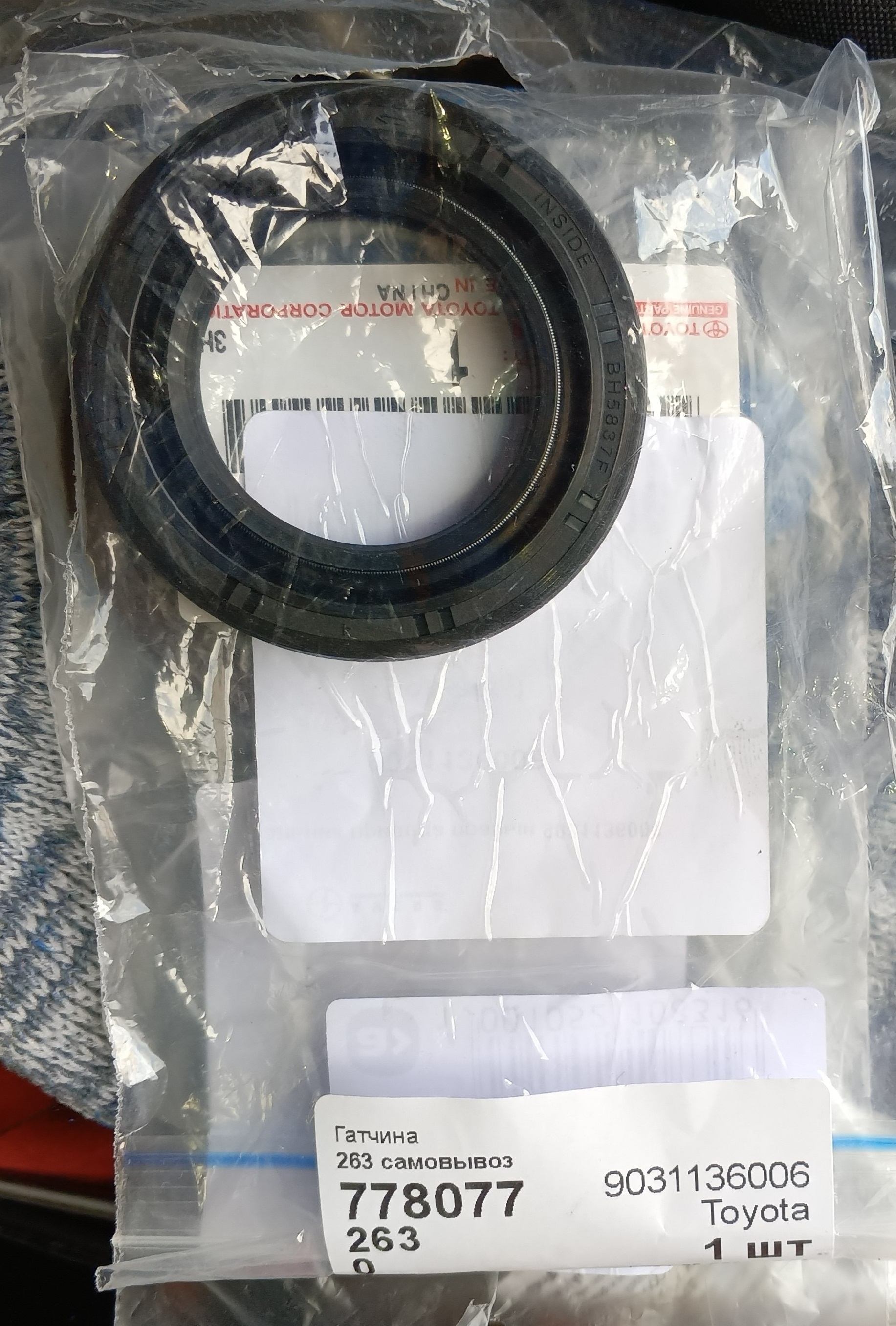

Сальник правого привода на SV55
IMG_20240603_111254_577.jpg [ 1.08 МБ | Просмотров: 2765 ]
