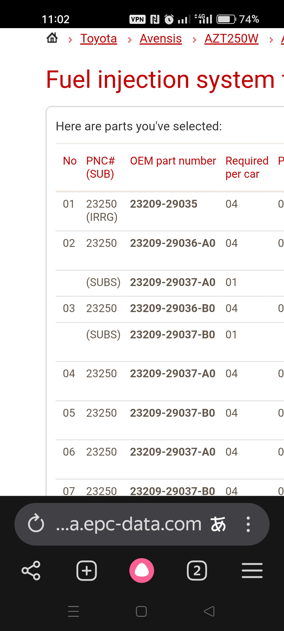

Screenshot_2026-03-02-11-02-36-03_21da60175e70af211acc4f26191b7a77.jpg [ 456.73 КБ | Просмотров: 4809 ]

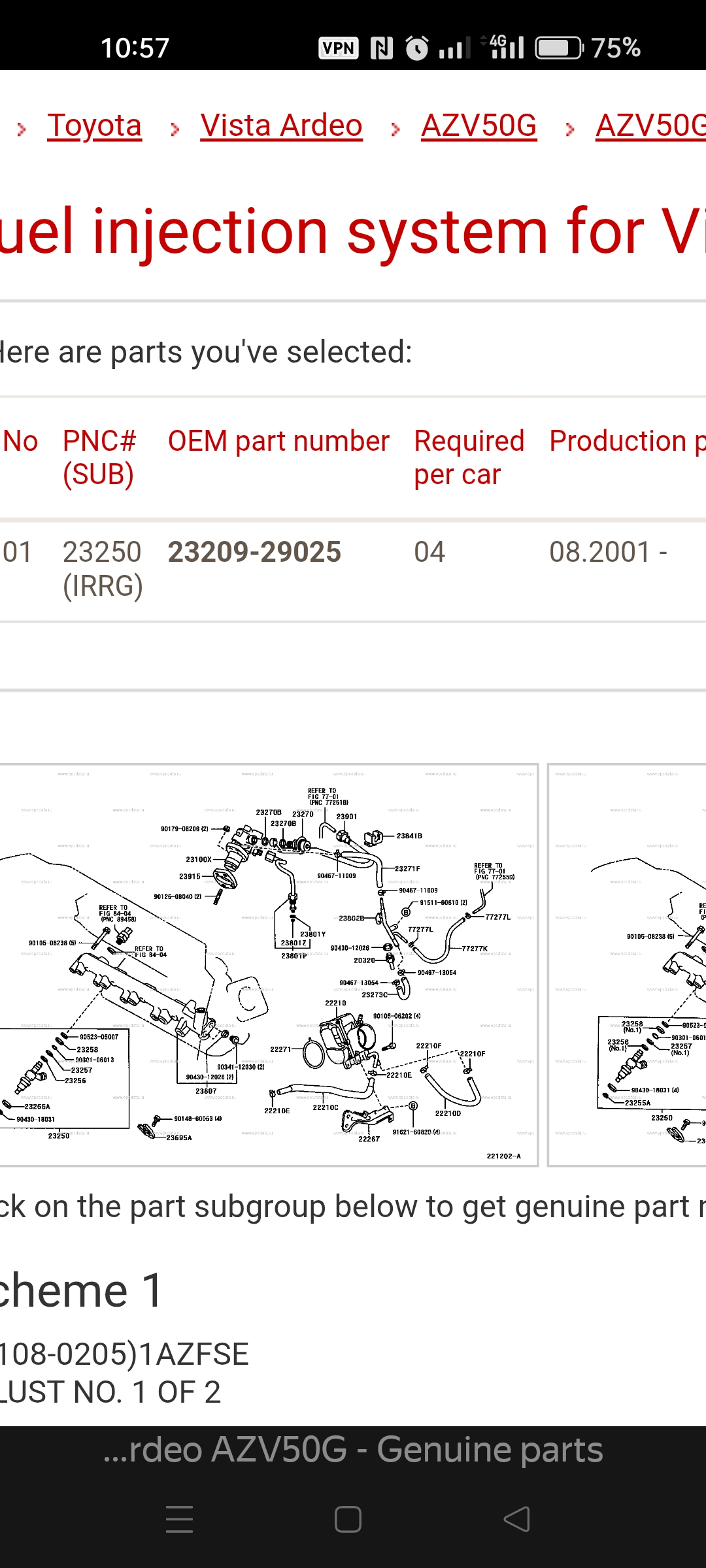

Да я не спорю , просто как предположение , на висте форсунки идут под одним номером по каталогу , на авенсисе их хренова гора , и не один не совпадает , может работают по разному и в оределённом режиме не так как надо,а ориентироваться при выборе запчастей по цвету их окраса то ещё.
Добавлено спустя 1 минуту 38 секунд:
Screenshot_2026-03-02-10-57-40-10_21da60175e70af211acc4f26191b7a77.jpg [ 547.21 КБ | Просмотров: 4808 ]
