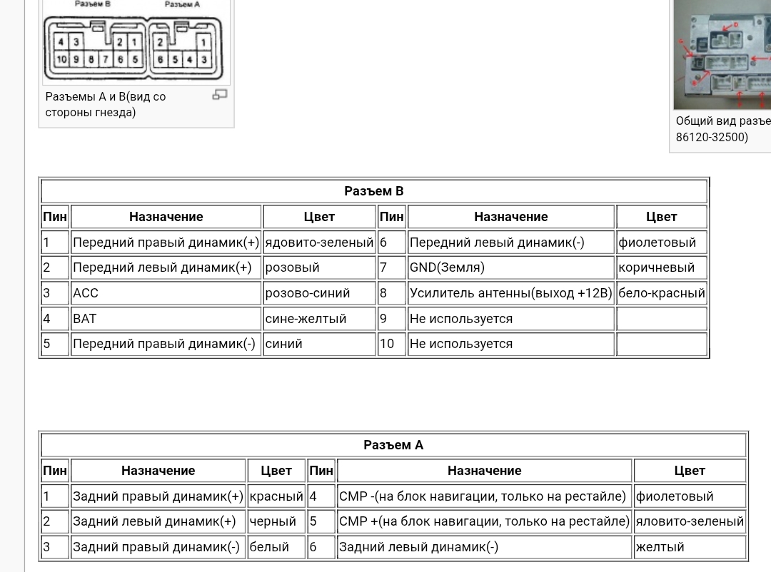

Всех приветствую.Помогите пожалуйста с проводами на штекерах идущие к магнитоле.Какой какой цвет за что отвечает.Не смог найти информации в интернете.Виста 50 с мультивиженом.
Хочу просто Установить андроид магнитолу,но переживаю что смонтирую что попало.

При заказе магнитолы берите комплект именно для Висты с комплектом подключения, подключается разъем в разъем, типа такого https://aliexpress.ru/item/100500880421 ... 6732401721.

Дорестайл? Тогда родную магнитолу надо оставлять., в поисках по сайту есть распиновка
Screenshot_2026-03-09-08-11-32-15_21da60175e70af211acc4f26191b7a77.jpg [ 238.27 КБ | Просмотров: 14788 ]
