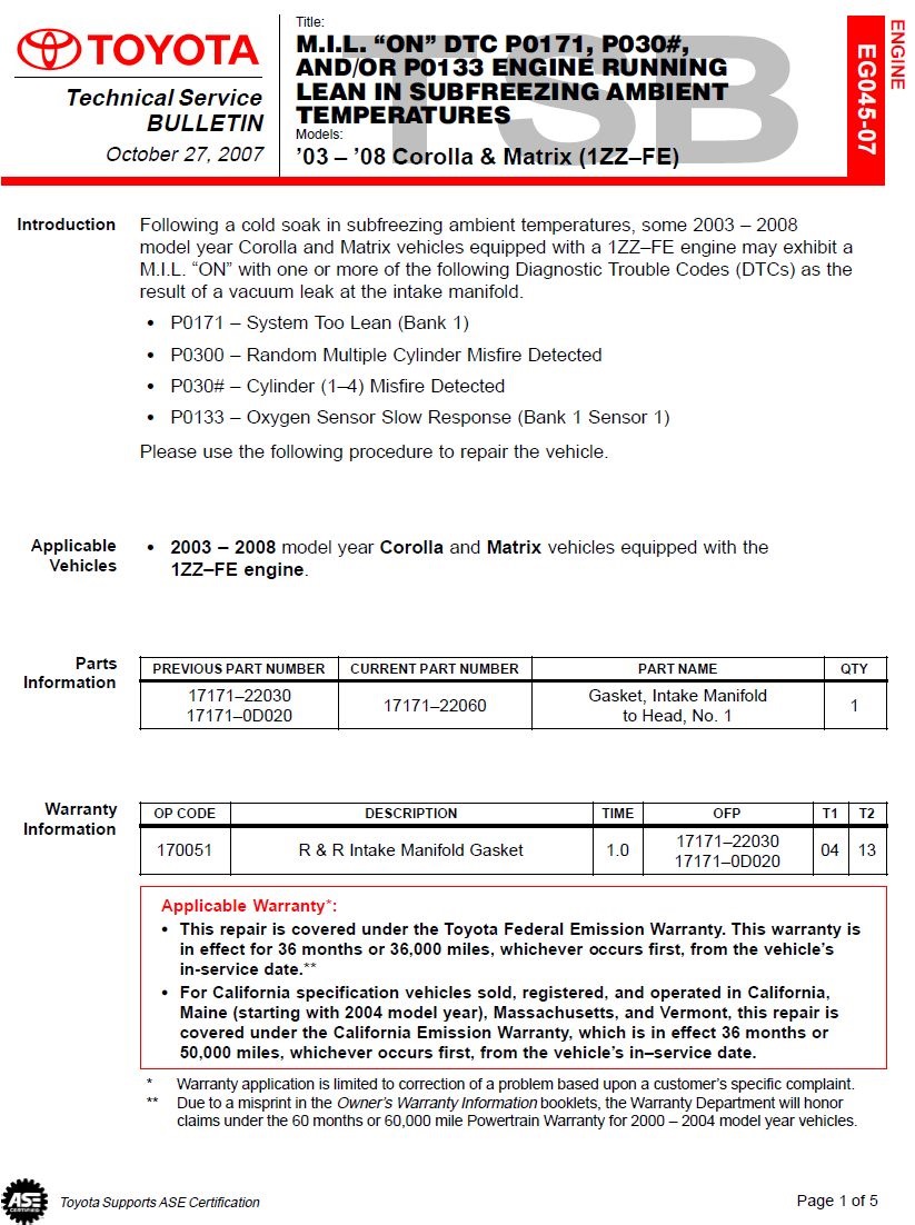

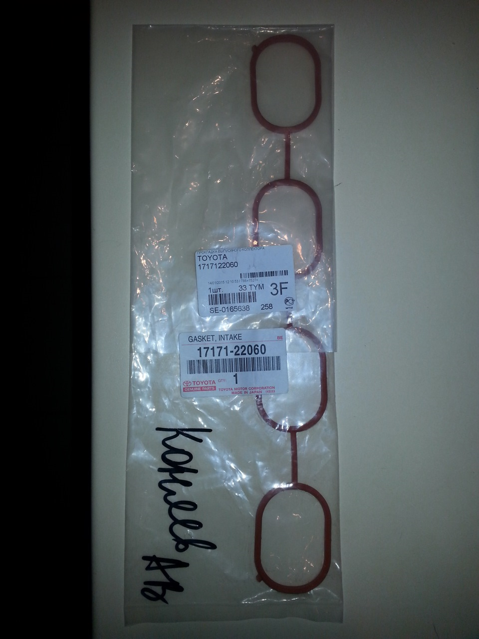

    + инфа по выбору прокладки впускного коллектора двигатель 1zz-fe покупать и менять только на новую 17171–22060 оранжевого цвета чтоб не появлялись ошибки двигателя чек P0171, P0300, P030#, P0133
    Инженеры 1zz-fe Toyota, разобравшись, поняли свою ошибку еще в 2007 году — в холодную погоду прокладка дубеет, деформируется и теряет свою эластичность. У многих может появится одна из этих ошибок — P0171, P0300, P030#, P0133. Но может ее и не быть, могут просто прыгать обороты, проседать мощность движка, увеличиваться расход топлива.
    На смену старой прокладки Toyota выпустила новую 17171–22060 оранжевого цвета с бюллетенем (приложен к сообщению). В самом бюллетене даже описывается процесс замены данной прокладки.
