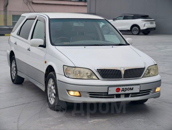

Парни, кто знает какой номер нижней серой краски у двухцветной Висты-Ардео. 1998=2000г. Верх белый 40, а низ нигде нет. Маленькое пятнышко хочу закрасить

Такие были?

были
ttn.jpg [ 40.7 КБ | Просмотров: 1479 ]

Если заводская, то коды красок должны быть указаны.Нужно пробить по номеру на сайте https://www.japancats.ru/Toyota/

у меня красили верх по коду а низ подбирали по детальке
