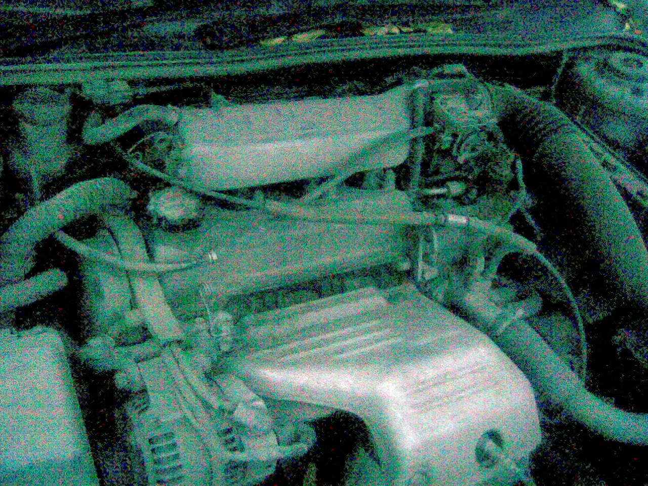

СообщениеДобавлено: 07 окт 2008, 20:05
Сообщения: 41
О машине: SV-50 D-4
Что это??? D-4 ?? Фотка ужасная правда..
02102008.jpg [ 334.83 КБ | Просмотров: 1359 ]
Vista 98 г.в.. SV-50, 3S-FSE.
СообщениеДобавлено: 07 окт 2008, 21:10
Site Admin
Site Admin
Сообщения: 814
Репутация: 97
он самый
