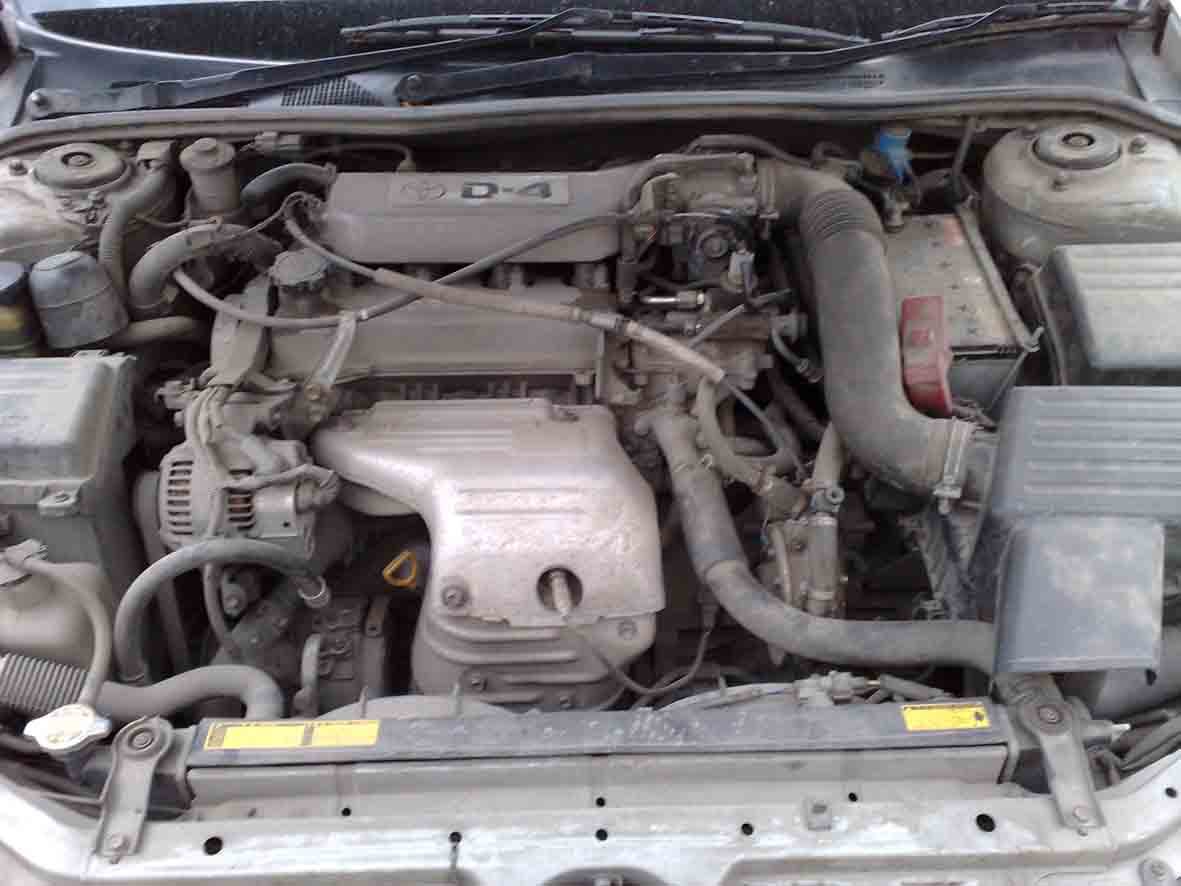

Оказывается можно! 8O Но типтроник не работает! 4передача не включается, горит лампа ошибки двигателя, уровень бензина в баке 0 и горит красная лампочка, хотя бенз в баке есть. А так ездит и радуется:) Так кому раскажи не поверят:) сфотал :)

Точно ведь присобачили газ, обычный, "карбюраторный" на д4. Либо ноу-хау, либо установщики полные....из теории газового впрыска газ на Д4 можно ставить, только распрощавщись со всей бензиновой частью - ибо форсунки и ТНВД удохнут нараз....
Вы теперь не теряйтесь - отписывайтесь о ходе сексплуатации - интересно же, чем дело кончится.

то что ошибка и троник не работает - это точно кривые руки у установщиков. У меня все работает
А вот про окончание бензина - последите, будет любопытно. Через некоторое время комп понимает, что машина как-то едет на полном 0 и опрашивает бензобак заново и снова наполняет столбик...А через месяц мой комп как-то допер, что его обманывают и теперь бак доводит не ло 0, а перезагружает его, когда остается еще километров 100 пробегу. Перезагружает снова до полного.
Там вообьще логика сумасшедшая....
