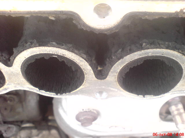

Я свечи сам поменял снял вверхний впускной и ох..л, там нагар толщиной более 1см и сыпится уже!!! Даже фото сделал (попробую поставить если смогу).
До замены дергалась дергалась, потом стала дергаться даже в натяжку на малой скорости. разобрал,почистил,поменял свечи (на старых свечах на всех верхний электрод обгорел очень сильно больше половины не было) : кайф дергаться перестала.
Но через недели три дергалка вернулась, маленькая правда НО ДЕРГАЛКА!!!
Вот теперь думаю может форсунки почистить или так дальше радоваться!?!?

Вот фото как у меня было. верх впуск коллект

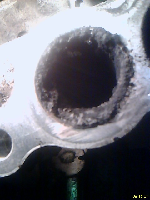

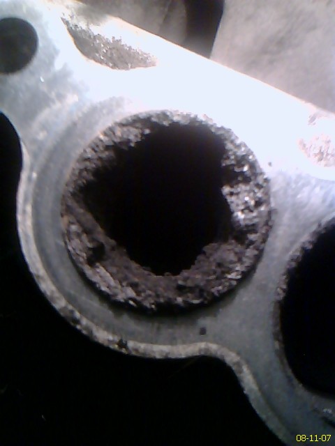

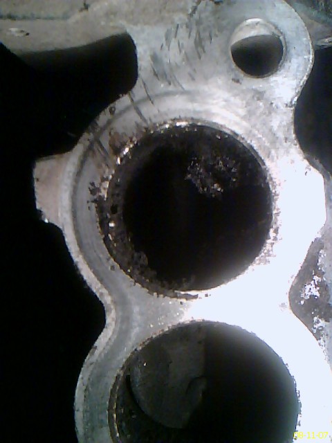

Я долго думал думал денег жалко было,но решился почистил форсунки и впускной коллектор там был полный пи..ц. я верхний сам чистил и фото показывал теперь на станции почистил и нижний фото сейчас отправлю,
Так что чистить нужно всё мне "Aversa" советовал ряд мероприятий по лечению болезни я решился! ПОМОГЛО!!!
Кайф едет и динамика интересней реально!!!

Вот как у меня было это место соединение нижнего впускного коллектора с блоком!!!
