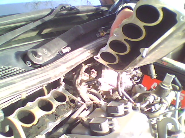

думаю что слишком сильно промыли. Какая то хрень непонятная происходит с машиной. Расход увеличился с 9 л. до 15 ти. Что то где то с подачей воздуха. Пробовали менять датчики (электропневмоклапан, и пр.) с рабочей висты результат 0. Зато утром стала заводиться с первого раза при -10. Компьютерная диагностика ничего не дает. Комп пишет, что все в порядке, а обороты 1400-1600 на парковке при прогретом двигателе. Так и автомат недолго спалить. Кстати даю газу до 2100 сбрасывает обороты до 750 на 3-5 сек. и снова набирает обороты до 1400.
Помогите люди добрые. :cry:
Прилагаю фото засранного коллектора:

СообщениеДобавлено: 17 ноя 2008, 20:48
Сообщения: 731
О машине: SV50, 3S-FSE
Репутация: 466
Коллектор конечно чистить надо, но обороты я думаю поднимаются не из за него. Проверь ТНВД!!!!!!!!!!!
