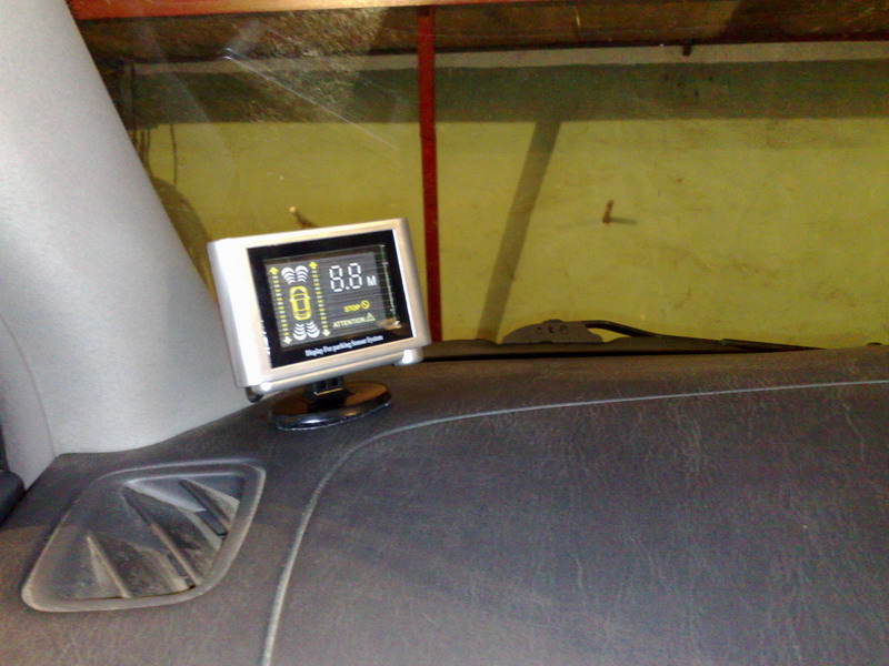

в итоге вот что получилось :D
если у кого возникли вопросы, задавайте :)

А че так далеко экранчик поставил ??? Видать то хоть будет !!!
Да и там гляжу растояние в метрах указано, сопадает с реальностью, выходил замерял ???
фсё прекрасно видно, экранчик такой прикольный, весь светиться и мигает, дочка когда увидела была шокирована (приятно :D )
китай есть китай, Ыыыыы, НО! показывает, например, на мониторе 0.3м а в реале 0.4м - пойдет :wink:

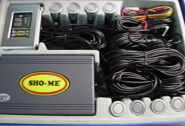

по поводу описания установки:
я щас в отпуске и времени свободного мало :lol: на работу в понедельник и времени будет валом для написания :D
кста, вот что я поставил себе:
Парктроник Sho-Me Y-2612
Технические характеристики:
Количество датчиков: 8 датчиков
Диаметр датчика: 20 мм
Напряжение: 9-15 В
Зона обнаружения препятствия: 0,1-1,5 м
Точная зона определения препятствия: 0,1-1,2 м
Громкоcть бипера: 85-110 дБ
Температурный режим: -30/+60 t
В комплекте: датчики парковки 8шт, люмининсцентный дисплей с бипером, цифровая индикация расстояния, 2 шкалы.Фреза и проставки для установки датчиков под углом.

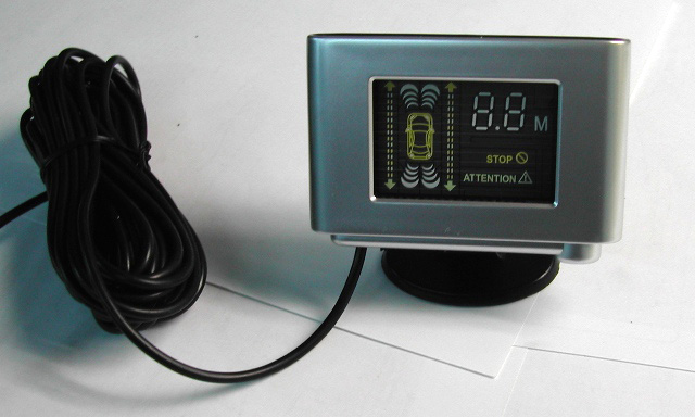

Присмотрел в магазине салонное зеркало с сонарами. Аналог парктроника. Приобрел. Поставил. Решил поделиться. В принципе ничего сложного и сверхестественного. Вот что получилось.
Вот само устройство:
Изнутри:

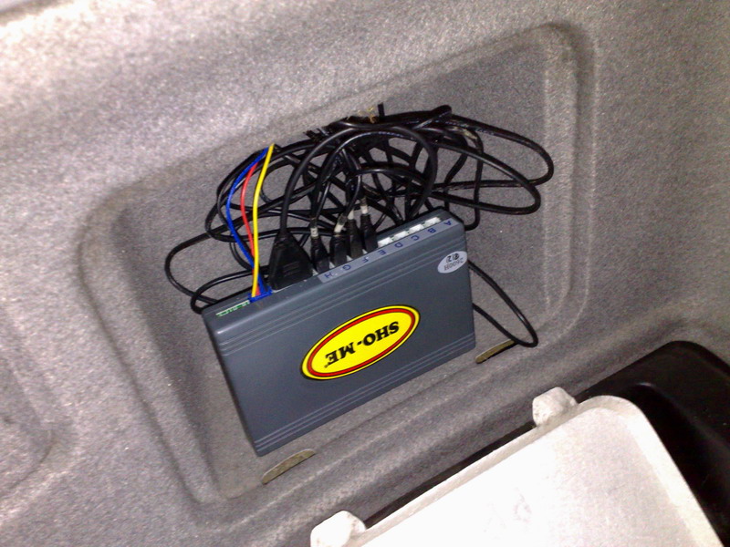

снял заднюю планку в багажнике: 6 креплений пластмасовых, на фото видно только 5
Согласно инструкции сделал разметку на бампере:
Снял обшивку в салоне и багажнике для прокладки проводов:
Снял в багажнике левую корзину для инструмента:
По разметке сверлим отверстия в бампере, фреза идет в комлекте:
Включение самого парктроника сделал на задний ход. Подключился к фарам заднего хода:
Вот собсно и все. Подключение проводов к устройству согласно все той же инструкции. Само устройство (черная коробка на второй фотке) спрятал за обшивку у левой корзины в багажнике. Сборка всего чего разобрал - в обратном порядке :-) Вот в результате что получилось:
Теперь как работает. При таком расстоянии до препятствия:
На зеркале расстояние до препятствия и стилизованная индикация местоположения (слева, справа - две шкалы горизонтальных)
Реагирует на препятствия не дальше 2,5 метров.
Вот и все. Если есть вопросы - пишите.
