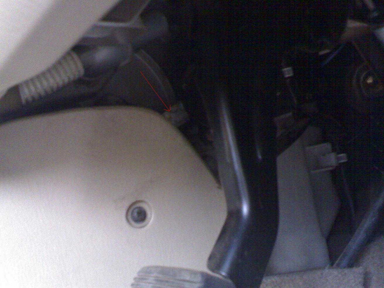

При включении зажигания эта штука из светлой пластмассы двигается взад вперед без перерыва, издавая жжужание. Не думаю что это нормально. Расположена слева от педалей, похожа на какую-то тягу.
Фото с телефона.

Чо, прям без умолку жужжит? или настроив направление обдува замолкает?

Сегодня проверил, направление обдува никак не влияет, эта тяга двигается когда выставляешь температуру, и когда ставишь в диапазоне 23-28 градусов она начинает двигаться туда сюда, если т-ра меньше или больше то стоит на месте не издавая ни звука. Может плохой контакт?

Это трубка берет пробу воздуха с салона левее руля дырдочки там. Она хавает воздуж и измеряет его температуру для работы климат контроля в автоматическом режиме.
Уверен в своем ответе?

Не уверен, но в книге написано так по вистам ардео :)

Нифига не понял, что за машина? У меня все приводы расположены ниже педалей, на этом месте ничего нет...
VISTA SV50 2WD 3S-FSE 06/98

Машина Ардео 2002 год, 3S-FE, 4 ВД

если жужит, то может тяга заслонки отвалилась, а при изменении температуры постоянно пытается регулировать тепло\холод. но если б не жужала, то похожа на трубку термометра, которая вызодит в щели за рулем слева.
