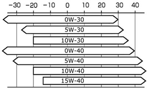

СообщениеДобавлено: 09 дек 2008, 20:42
Зарегистрирован: 01 сен 2008, 03:00
Сообщения: 78
Циферка после W применима скорее к летней жаре !!
oil-1.gif [ 17.12 КБ | Просмотров: 1253 ]

СообщениеДобавлено: 10 дек 2008, 16:25
Сообщения: 505
Откуда: г.Бийск
Репутация: 77
Все правильно вы говорите, но как ни крути 5w30 жиже, проверено:)
СообщениеДобавлено: 10 дек 2008, 23:49
Сообщения: 78
Внешне может и быть , но "температура застывания" должна быть одинакова ,к тому же один производитель .
