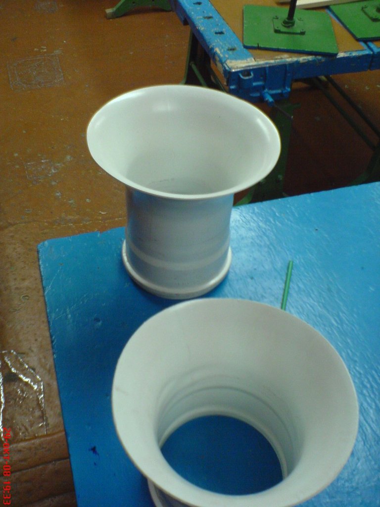

Да, и чё за фазоинвертор такой у тебя торчит из саба слева самодельный или покупной?

А чё за фазоинвертор то? Или это ваще не фазер?
Очень уж форма на рупор похожа.
Поделись сикретом. :)

Это "аэро-порт" сглаженные концы
Только возможно немного неправиьной формы, диаметр 16см, буду переделывать - угол изгиба меньше и диаметр возьму 20см
Смысл его, ну как сказать... Он не дает прибавку - он уберает плохое))
То есть КПД порта повышает, шумы на выходе сглаживает и т.д. и т.п.
DSC00538.JPG [ 107.55 КБ | Просмотров: 630 ]

т.е. это обычный порт просто со сглажеными краями чтоб не свистел.
спс
ну как бы да :)
