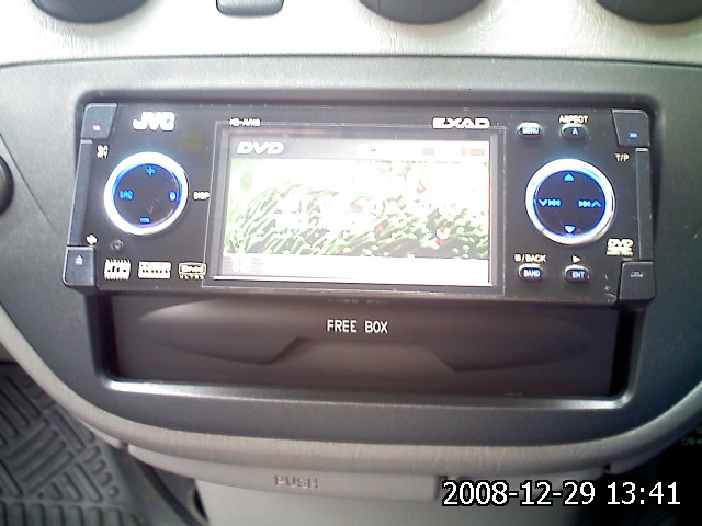

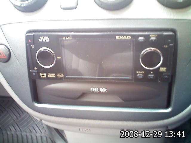

У меня есть всё от и до,что положено в комплекции G.Это нам за то,что выбрали D4.Нет только навигации под седухой.Я думаю ёё пиз....ли.
Про 1 Din магнитолу.Тут товарищ ждёт,думает я её отдельно поставил куда то.Так нет она в штатном месте.
Комментарий к файлу: фото 1

Комментарий к файлу: фото 2

Вот именно только творчество.Изначально был куплен красивый бокс,открывающийся.Но приустановке возникло две прблеммы:
1.Вместе с магнитолой не вставала в рамку.Пришлось выкинуть внутренний ящиковсем и оставить только лицевую часть и низ.
2.Ведь чтоб работал мультивижен нужно вынуть нижнюю часть старой магнитолы,а куда её деть?Вот в эту вырезанную нижнюю нишу.
В оконцовке весь этот бутерброд лепим вместе.Конструкцию регулируем внутри на 4 болтах.И всё работает и мультивижен и всё считает и расчитывает.Будут вопросы отвечу.
