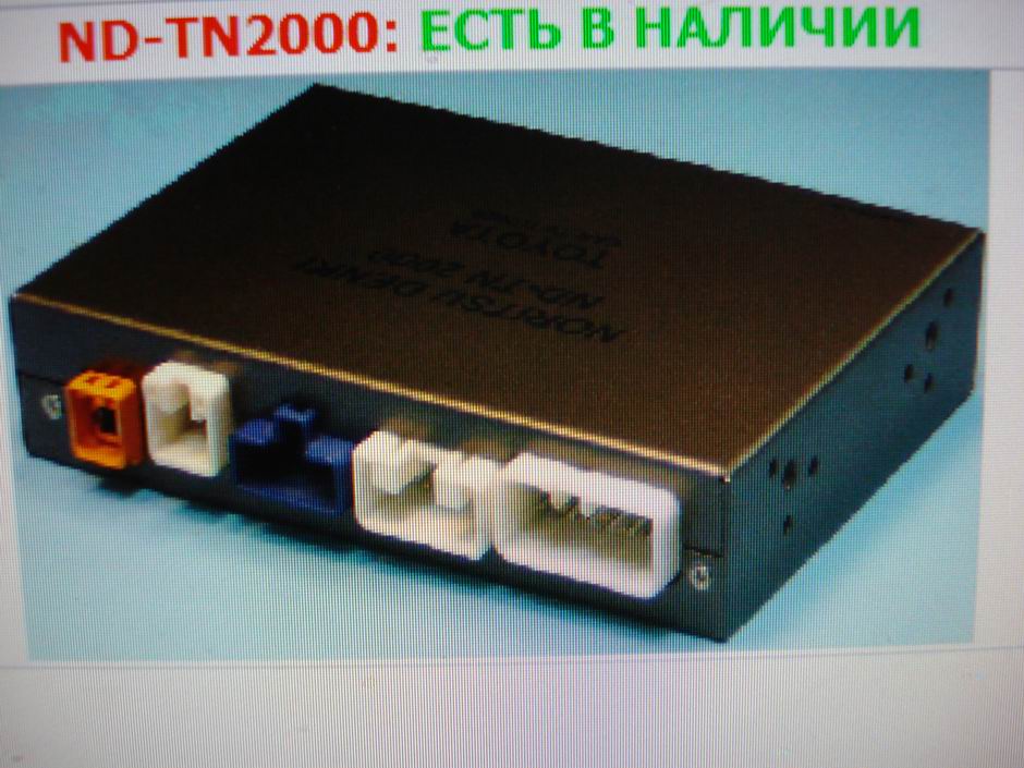

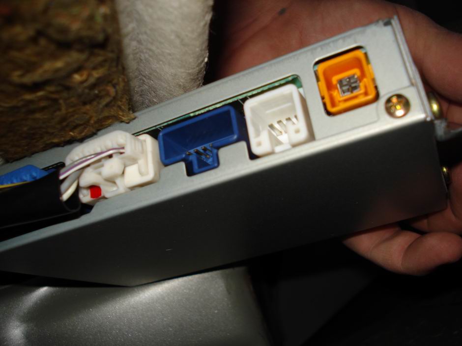

Как я понял есть:
1. ТВ-тюнер для воспроизвед. ТВ каналов. Родной не раб.у нас. Меняю на адаптир.для нас.) Это ясно.
2. Есть радио которое у нас не ловит (пишут проблема 120-150руб.) но у меня не вышло.
3. Есть кассетник - ХОТЬ ОН РАБОТАЕТ!!
4. Есть СД на 1 диск-(не МР3!!)
5. Навигация которая не работает в России. УЖАС!
Вопрос:
Что может этот блок кроме показа ТВ?! зАРАНЕЕ СПАСИБО
4.JPG [ 62.96 КБ | Просмотров: 710 ]
5.JPG [ 104.06 КБ | Просмотров: 711 ]

по поводу радио: ставиться обычный конвертер:
антена включается в конвертер, а вход конвертера в антенное гнездо магнитолы. Необходимо на конвертер также подать +12Вольт
по тюнеру: - просмотр ТВ, подключение DVD проигравателя, на более поздних модификация есть доп входы для Камеры заднего вида.
