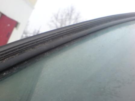

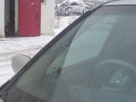

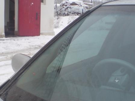

все наверно сталкиваются с тем что стекло водителя при работе дворников все в грязи и как результат в зеркало особенно в темное время не фига не видать.
вот что получилось в гараже за 1 час +150гр водки--на улице -15....
берем резинку от дворника (я взял 60см и кусочек см 10 отрезал от другой)
молдинг лоб. секла чистим,обезжириваем
наносим клей (я использовал момент-гель) тонкой полоской по середине молдинга минутку ждем и приклееваем резинку от дворника....
(вся процедура делалась при помощи пром. фена т.к. мороз был)
теперь все отлично грязи нет ---резинка держится
есть фото
DSC01294.JPG [ 19.01 КБ | Просмотров: 1171 ]
DSC01295.JPG [ 22.68 КБ | Просмотров: 1205 ]
DSC01296.JPG [ 11.15 КБ | Просмотров: 2898 ]

Чет непонятно ничего... Фото нет, что, куда и зачем приклеил?....

Мне кажется такой вариант до первой мойки кёрхером.
У меня стоят на боковых стёклах ветровики ,которые на скорости срывают потоком воздуха грязь с лобовухи.
СообщениеДобавлено: 30 янв 2009, 13:50
Зарегистрирован: 03 июн 2007, 03:00
Сообщения: 225
Откуда: Подмосковье
мыл керхером сам раза три уже (без "фанатизма")---держится
конечно если держать керхер в 2см от резинки то ее срежет....
и мне не понятно как ветровики на боковых стеклах потоком воздуха срывают грязь с лобовухи??

Отличная идея. Сначала по фоткам ничего не понял, но когда пригляделся прям порадовался за твою изобретательность. К гадалке не ходи, себе так же намучу!

Не понимаю для чего эта вещь нужна, только если ветровики отсутствуют. А при их наличии смысла клеить всякие резинки нет никакого...
Была ZZV50, BESMK, 1998
теперь ZZV50, BWSSK, 2001
MOTUL 8100 Eco-nergy 5W-30
СообщениеДобавлено: 03 фев 2009, 13:42
Сообщения: 225
Откуда: Подмосковье
на передних дверях ветровики у меня не доходят до угла двери(где начинается зеркало)
там остается промежуток между зеркалом и ветровиком вот в него все и летит на скорости на стекло двери водителя
попозже сфоткую пришлю
может у меня ветровики не такие............
но все равно щас то не летит ничего!
