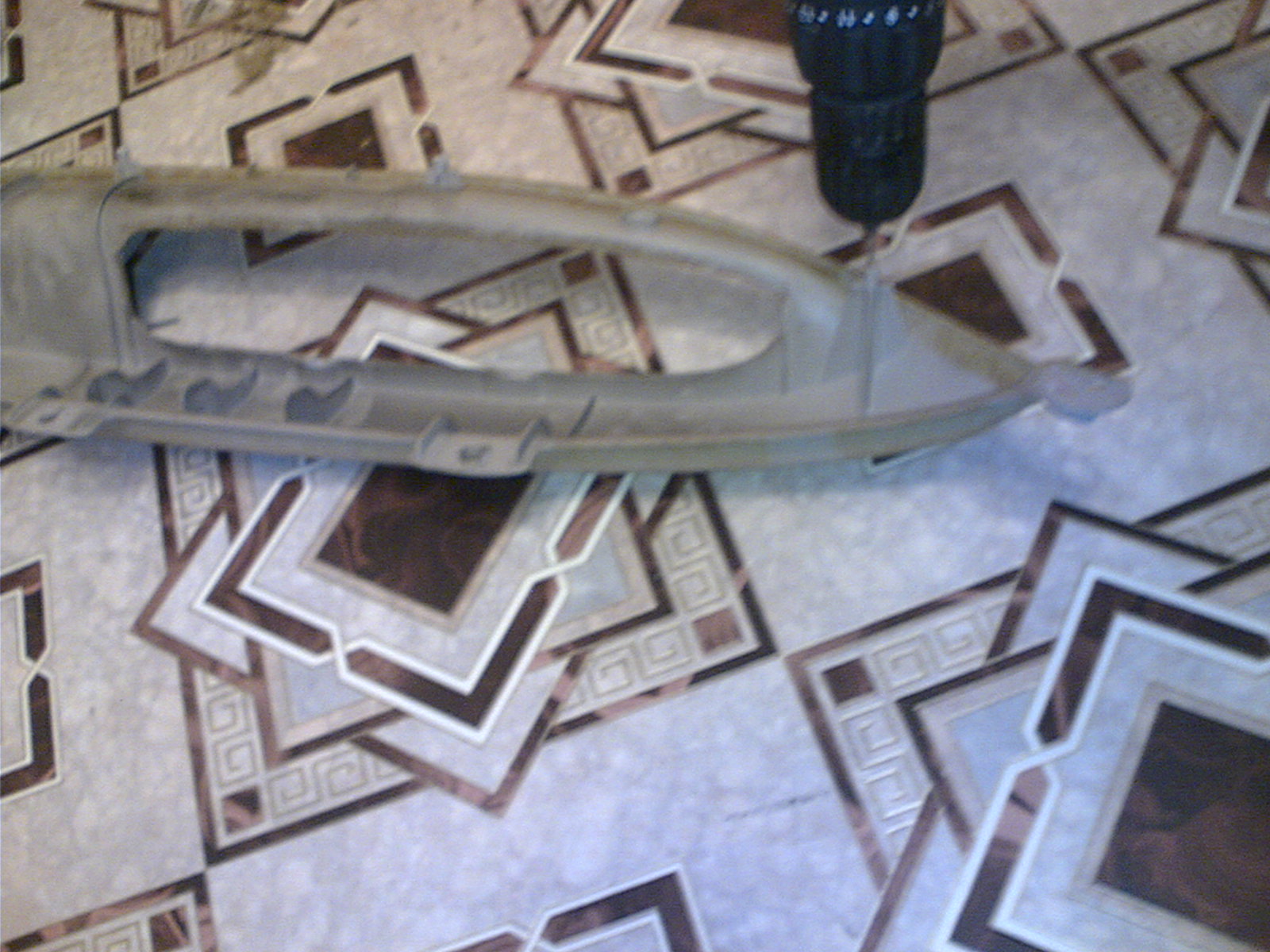

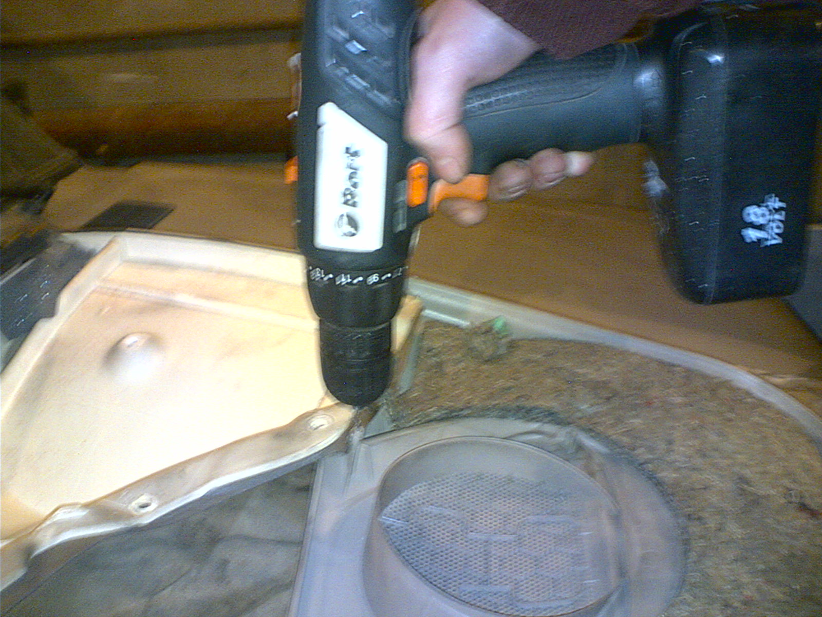

Сменил, светлую обивку на дверях - на кожу.
Выкладываю фотки, вдруг кто захочет поэксперементировать.
Кусок тонкой кожи на две вставки, в Китае стоит 350-400 руб.
Клей "Момент" для резиновых изделий или др. мягкий (типа сапожного).
Самый главный элемент - тонкий 1 мм. паролон (часто используется на старой мебели для подбивки нижних частей) но я разобрал старую дверь от ГАЗ 53 и там нашел.
Саморезы - по дереву 3х20 - 10 шт., шайбы по факту.
1. Снимаем обшивку двери.
2. Переворачиваем и видим - що дверь состоит из трех частей собранная на пластмассовые такие заклепки.
3. Срезаем ножом верхнюю часть наплавленного ос всех заклепок которые держат среднюю часть.
4. Вытаскиваем среднюю часть и аккуратненько так, отрываем наклеенную тряпочку (постарайтесь не повредить имеющийся поролон вдруг захотите вернуть все назад). Стираем на всякий пожарный.
5. Счищаем остатки поролона и клея с пластмассы, можно и наждачкой пройтись, не повредит и ацетончик.
6. Сверлом на 2,5 сверлим дырочки в стаканчиках пластмассовых заклепок (вернее дырочки уже есть - прочищаем).
7. ВЫрезаем кусок кожи по старой обивке, в нижней части сделайте с запасом + 1 см. не повредит.
8. По куску кожи вырезаем поролон и склеиваем, размазывая клей (важно!) густо по всей площади. Держим под грузом хотя бы часа 3. Поролон и кожа должны стать единым целым.
9. На пластике видно как япы приклеивали обивку, больше ничего придумывать не надо, намазываем клеем и прижимаем кожу. Дайте хорошо просохнуть потому, что дальше будем натягивать.
От середины к верхней части - проклеиваем, чуть натягиваем и заворачиваем внутрь.
От середины и вниз - натягиваем, заворачиваем и приклеиваем.
10. Обклеили!
собираем конструкцию на саморезы с шайбочками, ставим обшивку на место и все, собираем восхищенные взгляды публики.
