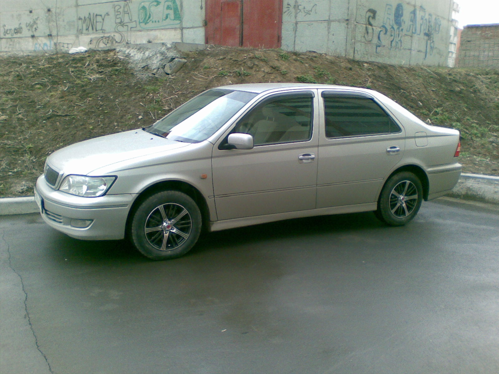

съездил в гараж, посмотрел, оказалось, что на литье у меня тоже посадочные места конусные, хоть гайки новые покупать не нужно...
сразу поехал, купил секретки на восходе от McGard (так как все равно ничего дельного и тем более дешевле не нашел :( ) и переобулся!!!
Комментарий к файлу: переобулси
18042009.jpg [ 300.83 КБ | Просмотров: 1525 ]
